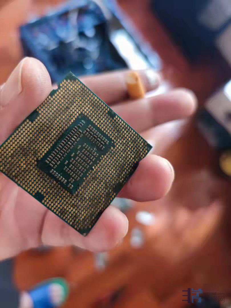

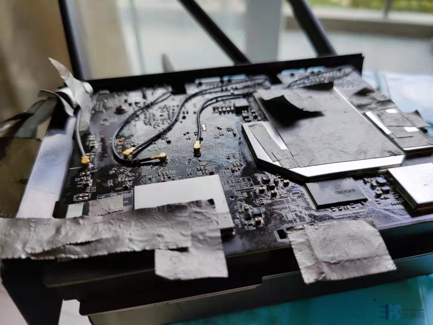

rslun66 发表于 2021/9/29 14:52:35
请问,在针脚、焊点涂抹,是仔细一个个点抹还是整个刷抹?抹的是黑油,还是稀释的清洁液?
141728
rslun66
73
913
2009-09-11
rslun66
174
2021-09-29 16:29
舍得用油,就整个刷抹,效果绝对最好!在CPU上,我用原浓度油触抹针脚,涂抹CPU接触盖面。另外,显卡、内存插卡及电源模组线接口,我觉得用原浓度油恰当一些。对于电脑主板、显卡及路由器电路板,我的经验是先用清洁油轻抹一遍,然后视情况再抹原浓度油,这样也可以节约使用原浓度油。
