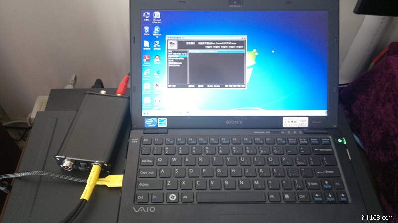

端午假期,闲来无事,参考论坛前辈的推荐装了套Windows系统的PC-HIFI,结构如下:
电脑:SONY VPCX 118LC ,SSD固态硬盘,WIN7系统。
用这套PC-HIFI系统播放网络下载的WAV格式的蔡琴、徐小凤、陈慧娴、欧瑞强、陈洁丽等流行歌曲和贝多芬钢琴协奏曲等,试听了几日,觉得声音圆润,琴声清脆、旋律悠扬绕梁三日, 对得起这套系统的价格。

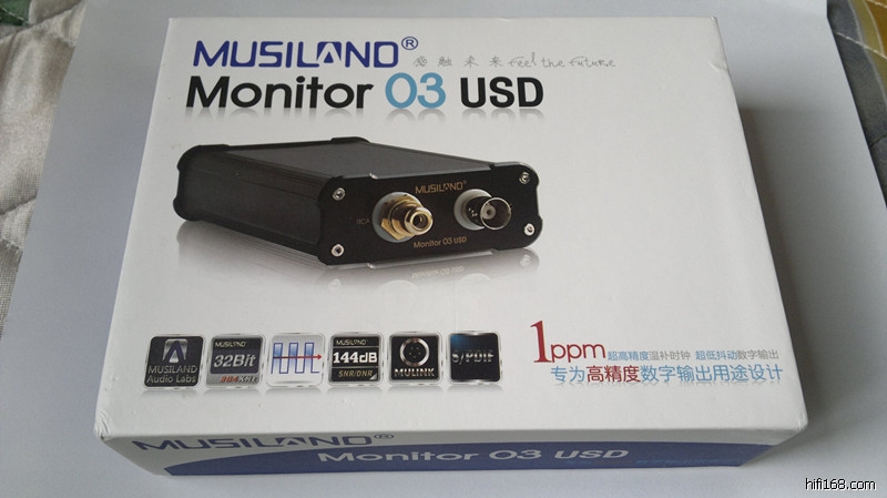

USB数字声卡(数字界面):乐之邦03USD

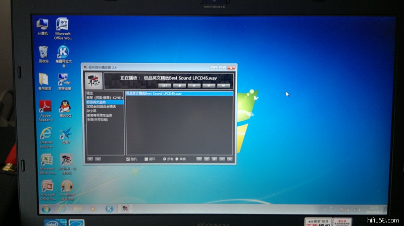

播放软件:极听

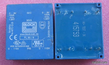

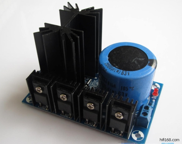

USB数字声卡外接线性供电LT1083 高电流稳压板+ 德国30W双9V密封小方牛
(97.78 K)
2013/6/15 8:01:48
(81.81 K)
2013/6/15 8:01:48

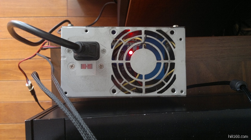

将LT1083 高电流稳压板和德国30W双9V密封小方牛装于一旧电脑的开关电源盒子内

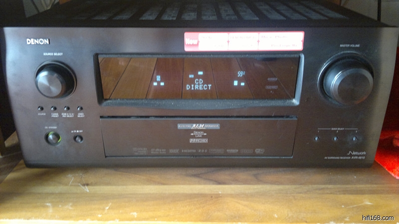

解码功放:DENON AVR-4810
(, 下载次数:1)
(2013/6/15 8:01:48 上传)

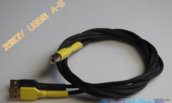

为何USB数字声卡外接线性供电?
为何USB数字声卡外接线性供电?
无电源接口的USB声卡,透过USB2.0取电,只有0.5A,透过USB3.0,只有0.9A,这么一点电流,供应给声卡是吃不饱的,所以如何增加供电,就成为发出好声的秘诀之一,最简单的方法是使用Y型线。在淘宝上找了一种把信号和电源分开输入到USB数字声卡的Y型USB线,其黑色是电源输入(接LT1083稳压线性5V电源),黄色是USB信号输入(接电脑USB)。数字信号和供电严格分开互不干扰,给USB口单独供电。用线性电源或电池供电的USB数字界面+DAC是实现PCHIFI的很好的解决方法,可以避免PC开关电源的高频污染。

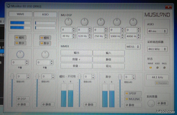

乐之邦03USD的控制界面
