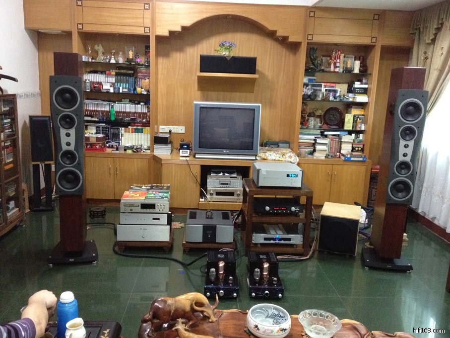

五月五日清晨被电话摧起,当梳洗完毕,H君已驾车到舍下等候。开门两人合力搬机器上车,赴早市简单用膳后,准时(九点)到H府进行第五站发烧沙龙。H君是较挑剔的资深烧友,接近四十平方的听音室设在二楼,其发烧的岁月痕迹随处可见(未算淘汰沽走的器材),现搁置的就有音箱何氏宝贝2、威威;马兰士SACD机、前胆后石的DIY甲类前后级功放等。目前在用的器材是美国怀念wadia-381 CD机、马克326S前级、马克432后级、丹拿信心C4音箱。系统供电全部经正弦3000W稳压器稳压后供给,连供给前级与音源用电的再生电源美国美诗PS AUDIO,都使用稳压用电。这次试听L845S胆单声道后级连接马克326S前级驱动信心C4音箱开声,几曲男低音赵鹏的人声作品下来,发觉声场散、伴奏乐器及人声无定位,低频缺乏延伸。检查左右声道信号线未发现反接;陆续而来开耳界的同好都面面相觑。笔者试图调整音箱站立位置,终因音箱过于高大及主人不那么乐意而放弃。最后怀疑电源相位,准确地说应该是电源极性问题,向主人要来电笔测试供电拖板,果然如此(正弦稳压器电源输出是左火右零的欧洲版)。用工具立即矫正电源极性重新开机。一曲《梅花梦》。童丽充满性感的声音,带有一种精致的圆润与柔软感,越过透明的暖意,把作品演绎得美不胜收,那细细气流冲击唇齿的声音韵味和行腔运气的轻微呼吸都无比传神地自然流露,童丽那十分诱人的人声,合着古筝通透悠扬的琴韵,令听者如痴如醉。刘家昌的演绎更加扣人心弦,《最后一夜》那略带沧桑的声音,象呢喃、似低声倾诉,略带忧伤的情感唱得柔肠百转;听得骨头酥软。弦乐测试选择了慕达的四季之《春》,声音传出,小提琴的高频犹如丝绸般柔软泛着一层层贵气的光泽,那擦弦的黏稠感和低把位的琴腔共鸣清晰可见。庞大的弦乐群和小提琴独奏此起彼落,展现出群奏与独奏完全有别的丰富音色与音响性。单端直热管胆机那浓郁特殊音色和宽松特质完全中和了丹拿那冷竣直白和略带紧张的特性。将冰清玉洁的面孔注入丝丝暖意。使弦乐的音色甜美、宽松圆润、空气感十足呈现一种非常强烈的活生感。
接着放一张“非同凡响第二辑”第三轨《断头台》,这是由国家一级录音师陈小斌在北京保利剧院现场录音的好作品。那行刑进行曲由爆棚的鼓声衬托着灿烂辉煌的铜管乐,策动出庞大的动态范围。各声部的位置清晰可见,真实的表现力和不俗的密度感随处可闻。除速度感稍慢和低频冲击力有所保留外;旋律行进也算流畅、协调和层次清楚。整段乐曲也推得头头是道。主人亦听得摇头晃脑,十分惬意。
由于市电电压过高(237V以上),L845S后级没有直用市电。通过稳压器供电,其实是瓶颈用电方式;也是造成这次试听大动态作品,有动态压缩、速度欠佳、低频控制力有不逮现象的元凶(笔者曾重复比试,L845S一定要直接用市电供电;否则,该机充其量只能发挥5到6成功力)。这站试听时间最长,也是唯一留下遗憾,未能尽兴的场次。
