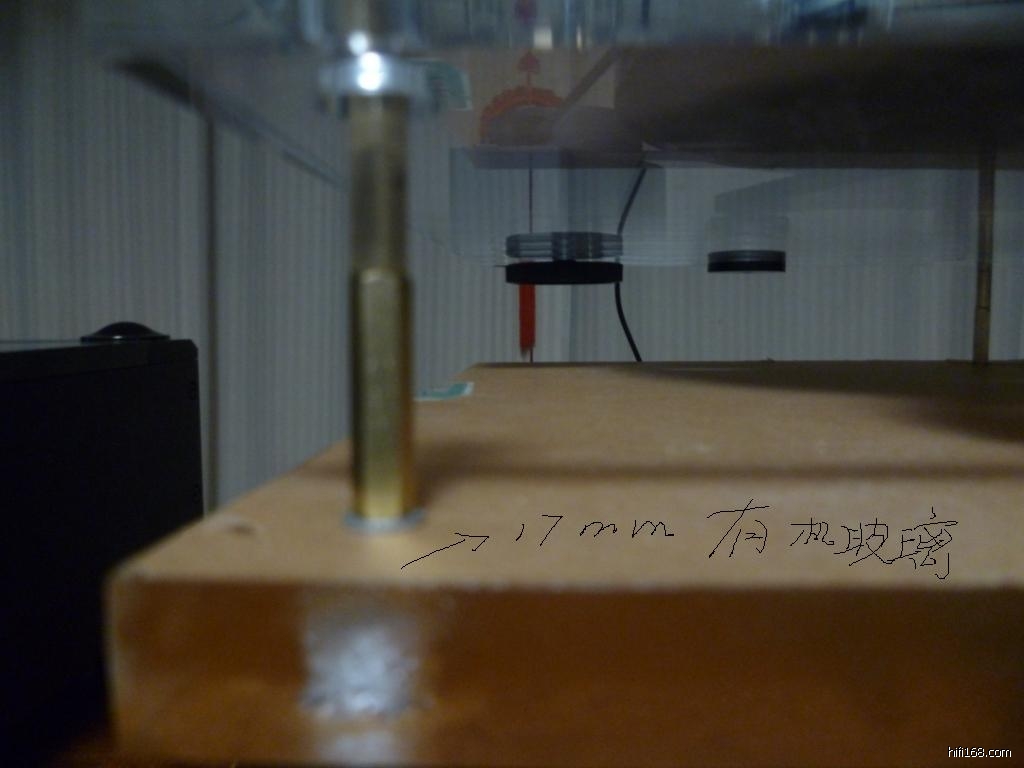

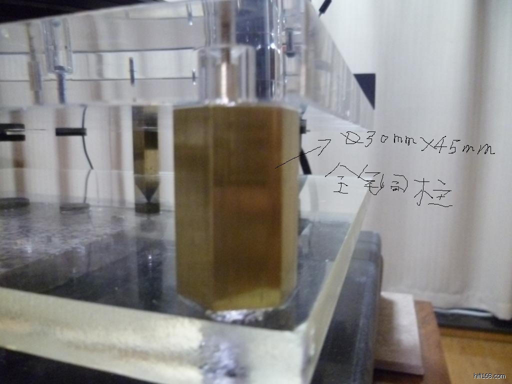

想调目前没银子啊。能不能改下,仔细分析下除了换唱臂线,唱头外这个档次的LP也没多大意义。能不能在下面再加一块同尺寸一样厚度的有机板。立刻在淘宝掏了一块厚度在20MM的有机板叫店主打好孔,快递第二天就到达了我这里。呵呵可恶的JS,20MM的变成了17MM少了3MM,想来想去就将就的吧用了再说到底好还是根本没有改变,因没有连接铜柱,暂且用了几个6MM的小铜柱替代下。开声试下吧 哈哈哈。。。意想不到啊 下图
jpg(2013/6/7 20:38:27 上传)
最后编辑600122 最后编辑于 2013-06-07 20:49:59

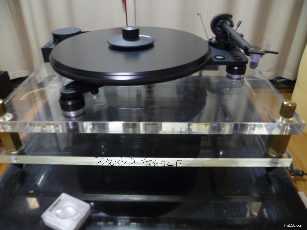

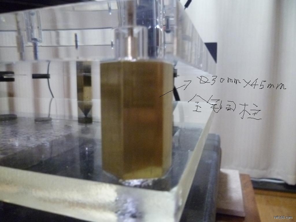

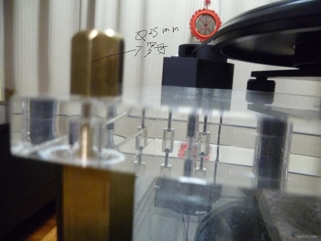

很快烧友帮忙做好了三个二块亚克力板的之间的连接铜柱,直经30MMX45MM估计有1KG多,一开声带来了太多的惊喜,彻底改变以往定位模糊下盘浮浅的缺点。现各种乐器清晰可见,音场背景又深又干净低频的牛筋味地十足。经过各种不同CD。LP唱片的对比完胜1531CD机。这次总共化费了150元人民币带来的确是意想不到的全面提升,效果比上次烧友带来的总价值超出5W的一条卡玛电源线。一条卡玛信号线还好的多,改好的LP机重量足足增加了50%原只有9,4KG,见下图

唯一不理想的是亚克力板比原板溥了3MM。可明显的看到二块厚度的差异
亚克力版sme唱盘。

技术贴要顶,这就证明了底座是越重越好。但既然是轻转盘,玩改造何不试试玩软盘,加弹黃避震.成功昀机率也大啊.
叹气会减压。
谢了。它有弹黃避震在三个脚里面和底盘下面
