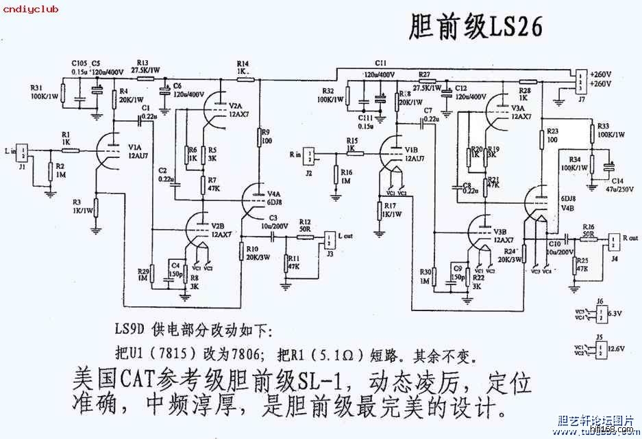

这个CAT LS-1前级的输出端有个50欧电阻,还有个对地47k电阻。这两个电阻在这里的作用是什么?
谢谢!

其实不要也可以正常工作。。。。。47K的作用是对输出电容进行预充电,预防开后级时由于充电产生冲击。。。。。50欧是在负载(后级)意外短路时,输出胆不至于交流短路过载。。。。

较好的设计应该有这两个电阻。。。。。。

我在犹豫是否加上这两个电阻。输出加一只50R电阻,对声音有直接影响;对地47k电阻的品质对声音有影响吗?

作为产品应该有,退一步说,50欧可以省,但47K不能省,开后级对音箱有冲击,特别是没有继电器延时的大功率晶体后级。。。。。。。。。

我试过,对地电阻不同牌子有不同的声音。。。其实无论在任何地方,不同牌子的电阻有不同的声音
