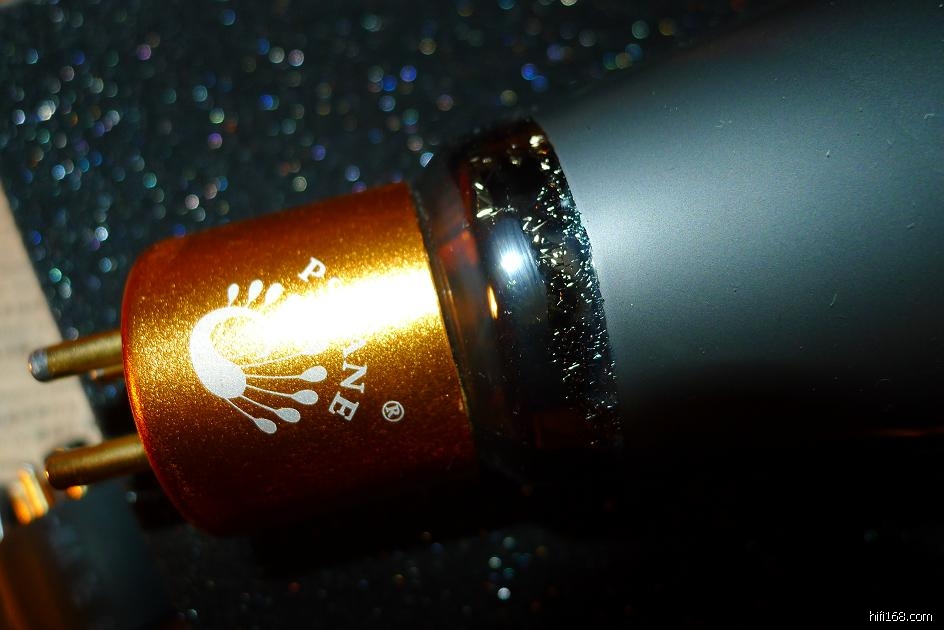

这个300b管子下面水银裂开了,正常吗? [复制链接]
查看: 3520|回复: 9
jpg(2013/6/5 21:49:38 上传)
对音质有何不良影响?
回复 1# anybody888888 的帖子
刚到手的?还是以前完好,现在才开始裂?
菲凡唱机、铎艺(老彭)唱头、QL权隆、唱片团购中!
手机微信同号:13570370104
回复 3# 飞跃童真 的帖子
用了半年,买来时很好的,水银是均匀地
铺在管子下面.

回复 4# anybody888888 的帖子
水银消退是正常现象,这是与除气剂的化学反应,不影响效果的!

原帖由 强悍制箱 于 2013-6-5 22:06:00 发表
小心水银蒸汽挥发至空气中,被人吸入体內导致中毒,玩胆机还有这样的风险
管子没破,管内真空度大,它怎么跑到空气中?
只是注意,如果管子完全破了,快速收拾残管密封在废弃瓶子中为好。
水银是俗称,其实是吸气剂,一种金属氧化物,不是水银,别误会。
出现吸气剂脱落说到底还是工艺问题,那些五、六十年代的老管有哪个出现这种现象。现在的国产管感觉做工很差,比不上东欧和俄产管,
