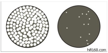

电介常数越低越好。事实上,利用此材料,就可以构建接近于理想的“无绝缘体”的线材,其多孔
PTFE
泡沫主要由空气组成。下图显示的是与固体材料进行对比的典型多孔材料的截面。显然,多孔材料绝大部分都是空气,带有固体
PTFE
材料少量的“蜂巢”状连接。

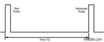

。测量时采用时域反射法
(TDR)
TDR
以下列事实为依据:即当你引发脉冲沿开口线材传播时,开口端会将脉冲反射回来,并返回至起始端。通过以下图例,可发现时间
表示脉冲沿整个线材传播并随后返回的时间。

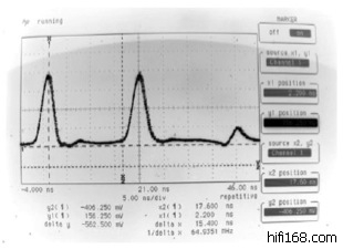

此次测量很难确保精确度,因为测试脉冲需尽可能的窄,否则它会遮掩返回脉冲的起点。测量较窄的脉冲时,应采用音频实验室中少见的特高速示波器。下列波形照片显示,测量时延时
19.1
纳秒,线材长度测定为
2.14
米。因此,该特定线材的测定
VOP
值为
0.75
,作为音频线材来说该数值较高。
