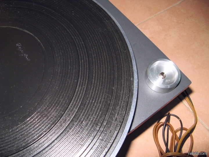

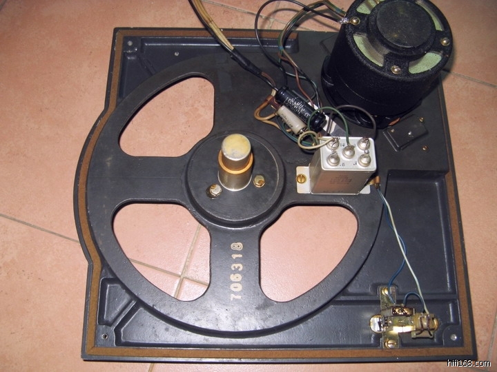

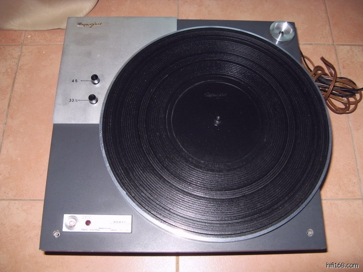

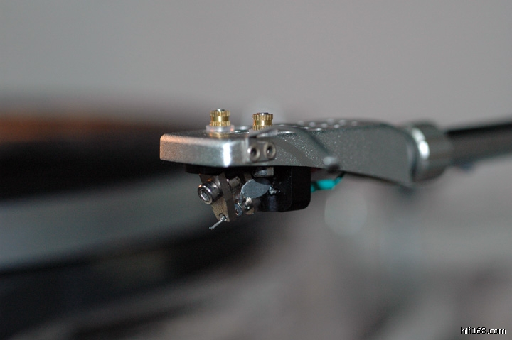

偶然遇到一台古董黑胶转盘,看做工很不一般,价格不贵,拿下。 这是当时拿到手的裸盘图片:
www.jasmineaudio.net

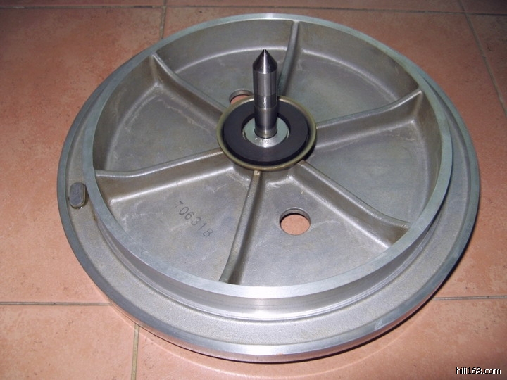

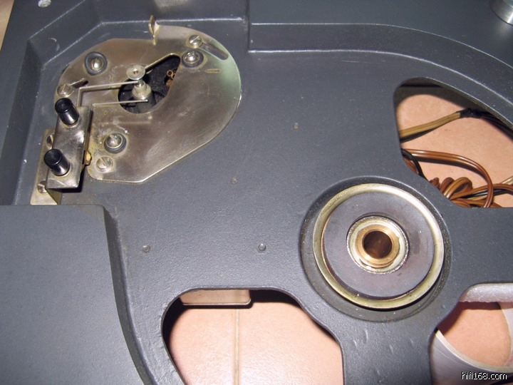

说它不一般,有以下几个原因:
1. 整个机架是用铁压铸成型,厚实,坠手;
2. 转盘是磁悬浮的,用很厚实的铝压铸切削成型;
3. 皮带驱动;

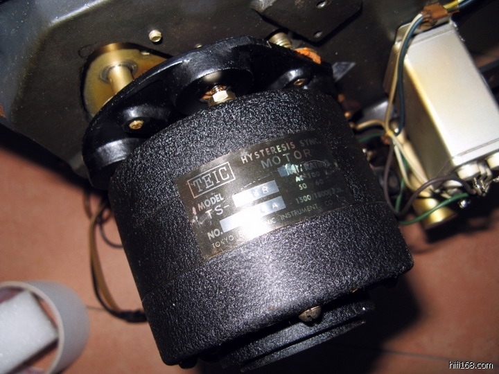

4. 磁滞同步电动机。

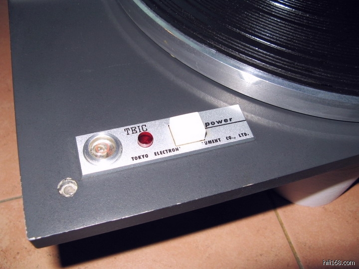

买回来特地查了一下TEIC公司的资料,TEIC ( Tokyo Electronic Instrument Co.,Ltd)是TEAC公司的前身, 由谷腾马等三人创建于1956年,估计这台唱盘应该诞生于50年代末期,因为TEIC很短命,到1959年6月就解散了。
生意不好公司才会解散的,这唱盘应该没卖出去多少,难怪从来没听说过。HIFI这个行业看来从来都不是一个好做的行业啊!!

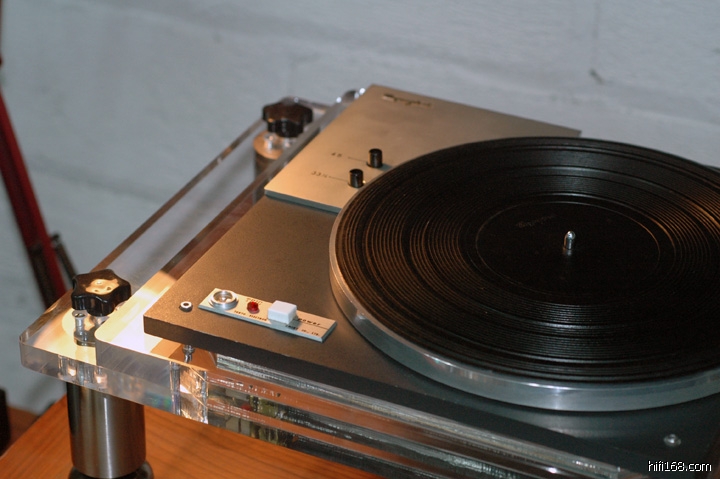

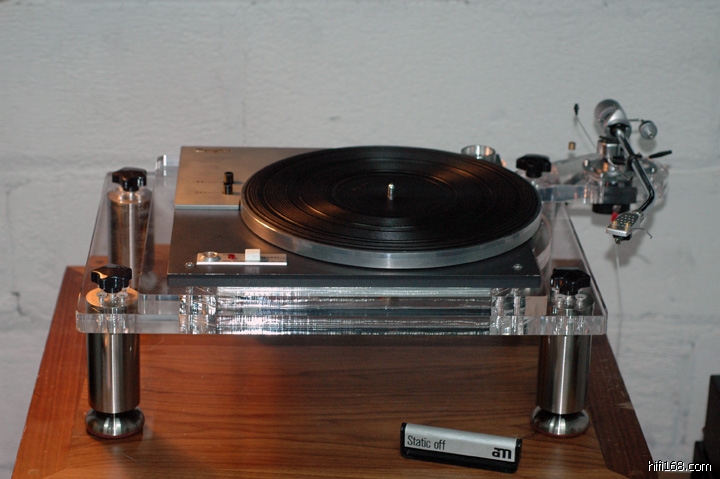

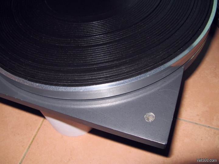

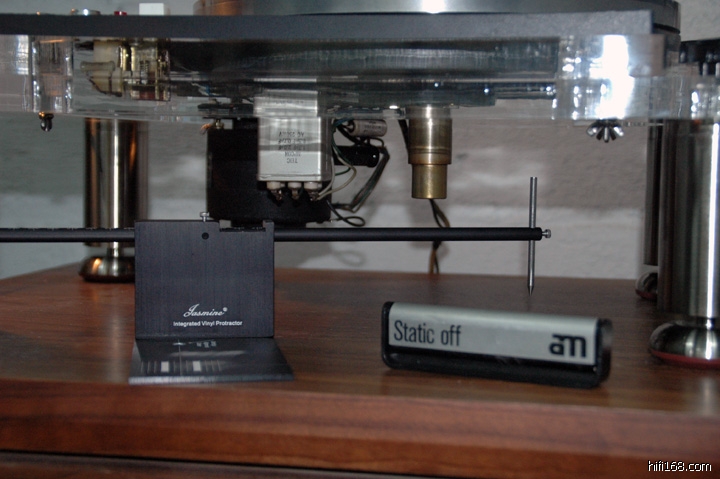

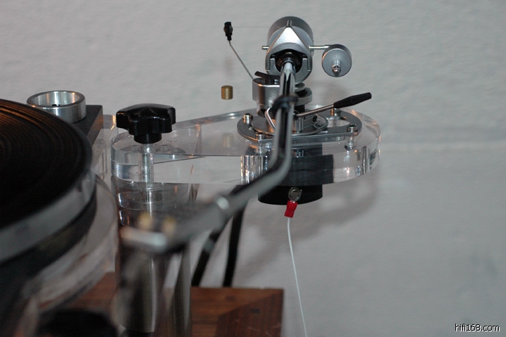

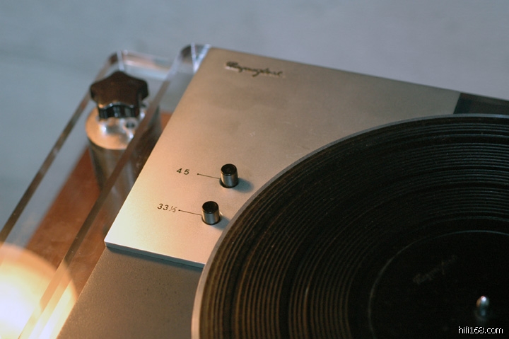

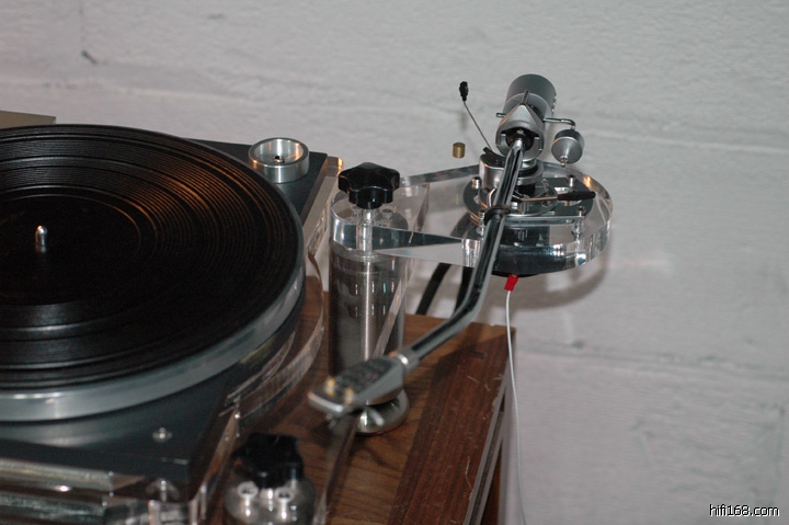

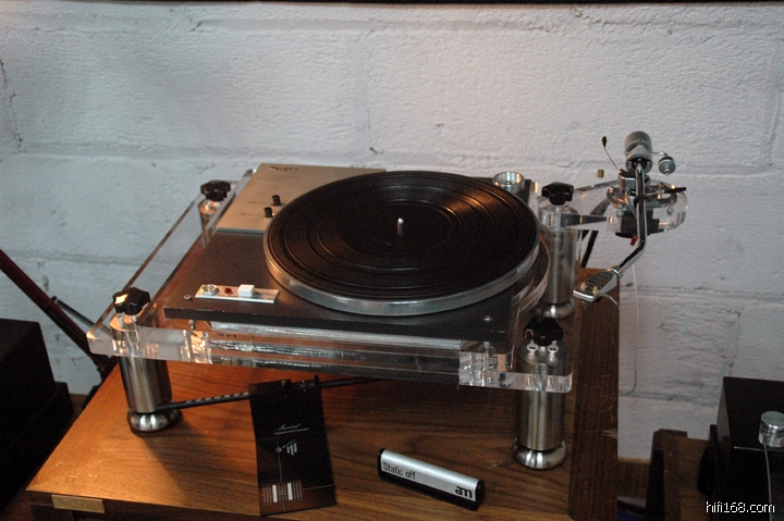

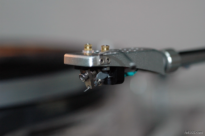

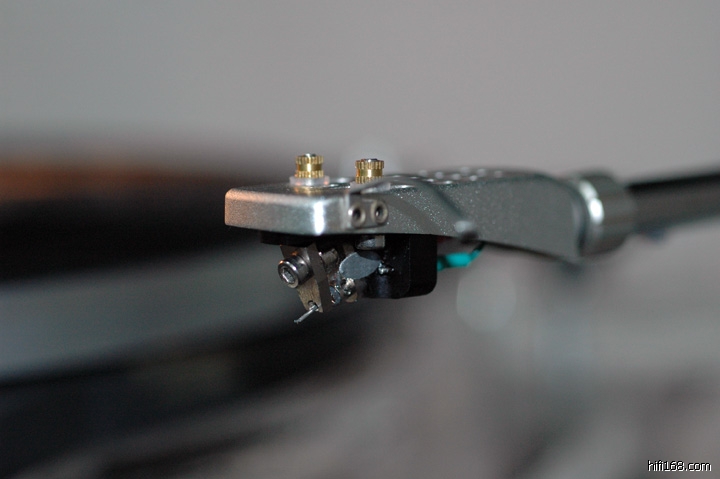

为了复活这台唱盘,自己重新设计了一个底座。也不知道原来唱盘长什么样,所以只能自己想怎么做就怎么做了。

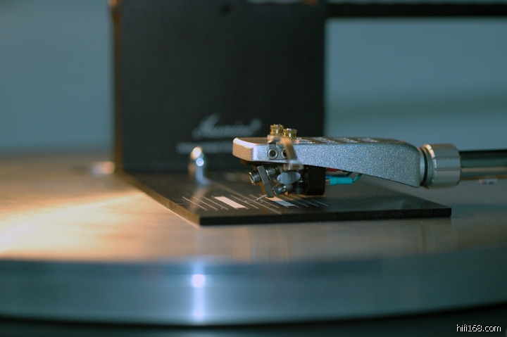

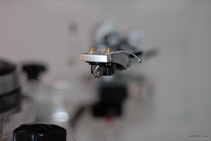

整完后是这样子的, 安装了一条SME 3012 12寸唱臂,老彭的LP-CC1 V2.5唱头。声音好得不得了!
