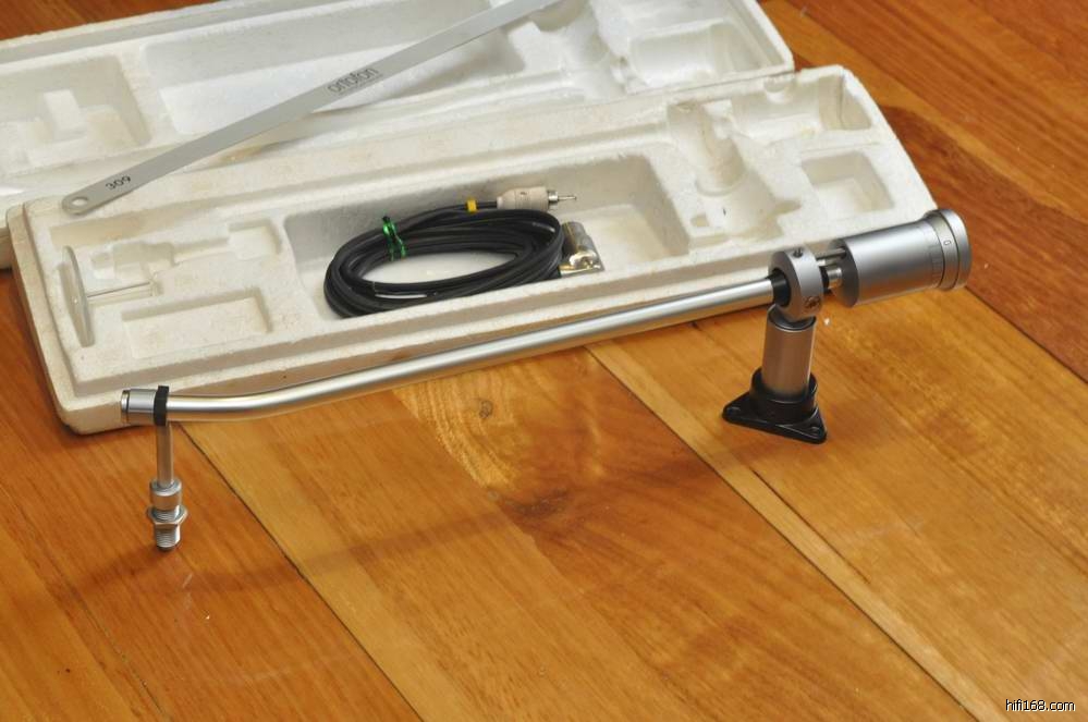

接下来是唱臂,十二寸唱臂是首选,包括SME 3012、ORTOFON 297、ORTOFON 309等。
当然你也可以玩双臂、三臂,多一只九寸的唱臂也不失为一种好的玩法。
这次选的是ORTOFON RMG 309 老款。

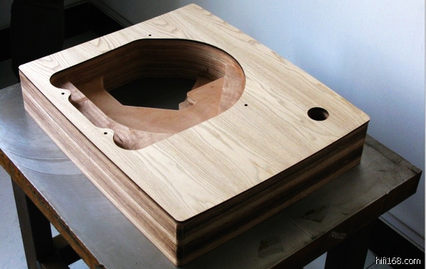

底座的灵活度和DIY度是GARRARD 301的最大特色,不同材质、各种避震形式五花八门。
在隔壁论坛看了天津一烧友制作的底座及唱臂的安装配件非常喜欢。
本考虑是否玩双臂,后决定还是专一玩十二寸的高度风。
下面的照片是借用隔壁论坛的网友,再次感谢。
目前底座加工定制中。。。。
