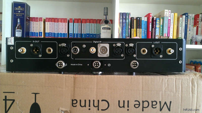

不同发烧友想要用I2S接口必须多动脑,不知道不要乱下定论,看一下我的解码屁股:
I2S接口最多使用RJ45,RJ45是个接口的标准,并不代表线材直接可以使用网线,双绞线不适合。一般RJ45接头加平行设计的线材比较好一些。世纪格雷用了航口头,其实接头类型不太重要,有点DIY能力的一般都会自己做I2S连线。建议世纪格雷在一体机上可以取消I2S接口,分体机还请保留,因为可以连接自家的解码,也方便我使用,呵呵。

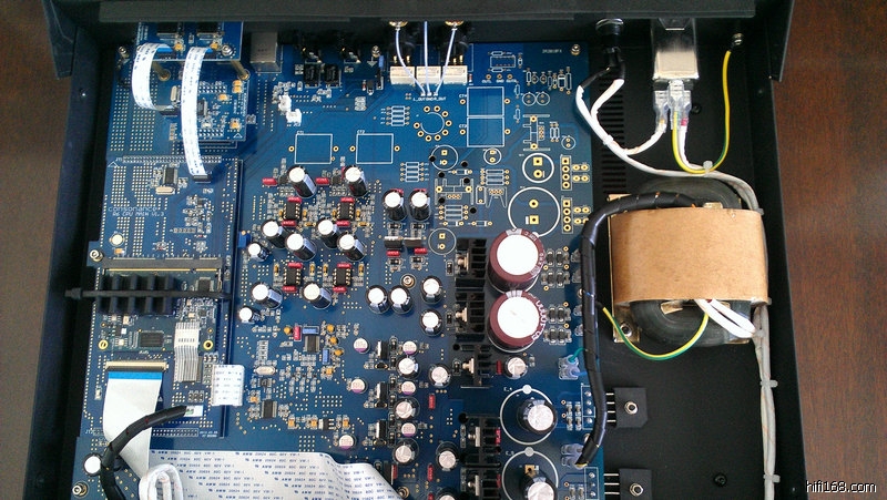

E版好像没发过R6内部图,我就贡献一张。

讨论问题无需再忍,非常同意您对I2S的解释。看得出您是技术流高手,选择器材时熟门熟路。像我和LZ这样的用家就比较郁闷,把简单的事情搞复杂实在是头疼。
加一句,昨晚的话也说得冲了,真是没有必要。
看您发了R6的内部图,我前一段时间也购了R6,选它就是因为欧博声音耐听,平衡,久听此机也不会感觉累耳,就是前面提到的音乐性。一体机的设计对声音有保障,操作很方便。选音响还是要多关注声音。
