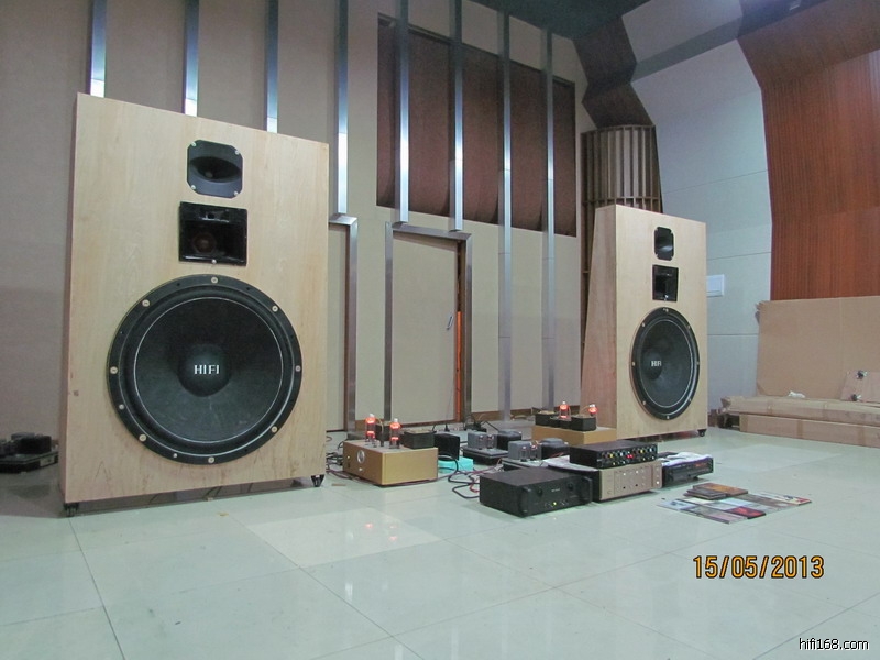

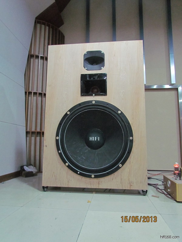

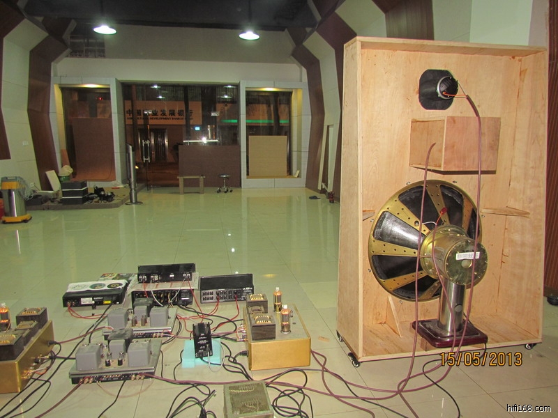

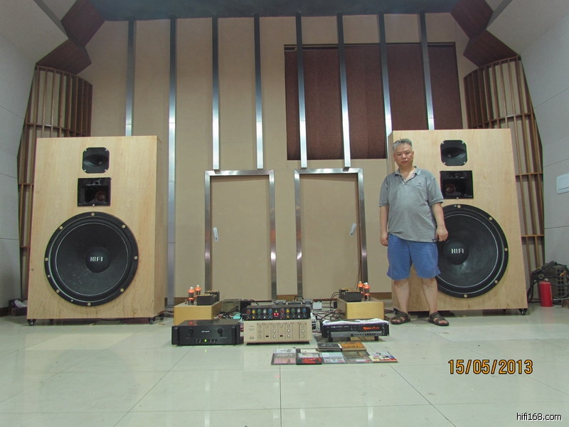

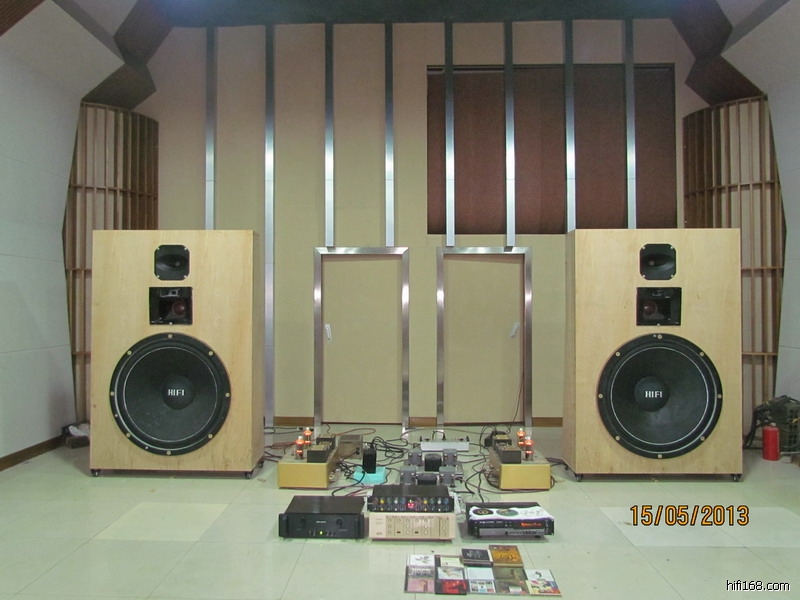

昨天晚上,一对史无前例的三路电子分音36吋励磁超巨型大低音障板在番禺工程佬的新音响房正式开声……经过一段时间的摆位以及调试,初次啼声的三路电子分音36吋超巨型励磁大低音障板的表现已经令人刮目双看、眼前一亮!其超凡而真实的现场还原能力以及那独一无二的淡定与从容、恢宏与大气的确令人耳目一新!……
经过昨晚的一役,完全改变了我以往对大障板式“音箱”发声的成见以及认知……想不到36吋励磁超大低音与大障板的结合会有如此的融洽和惊喜!……同时,亦破天荒的将番禺何工所制作的DIY36吋超巨型励磁大低音单元和号角中音以及号角式高音三者完美的结合在一起,构成一个和谐的三路三分频三单元电子分音障板大系统。

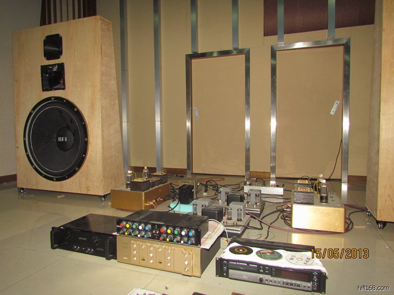

这次所试听的障板具体尺寸为:高度:180cm;宽度:122cm;深度:40cm(可能需要进一步调整……)是一块很普普通通的木夹板,当安装上36吋超巨型励磁超大低音单元之后,看起来就变得不可思异!播放阎学敏的《炎黄第一鼓》CD大碟中的第一首《鼓诗》一曲,在强哥108平方米的超大听音空间之内亦能展现出其超凡凌厉的动态与瞬变、强横辛辣的冲击力!其排山倒海的气势令在坐的每个人面面相觎、目瞪口呆!……
看来,超巨型励磁大低音单元加大障板将会是那些不喜欢有箱体的“箱声”的超级音响发烧友的另一个明智的选择!……

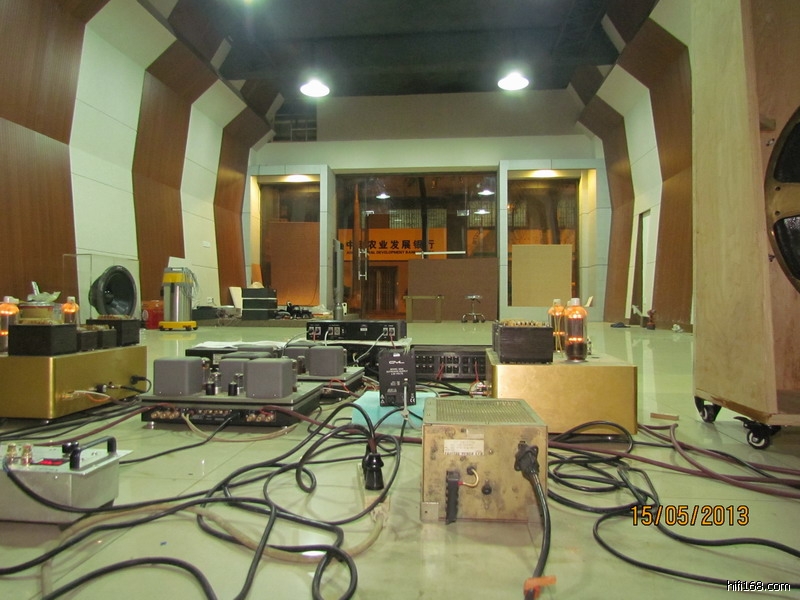

(1)36吋超巨型励磁大低音三路电子分音障板在强哥音响房内的雄姿:

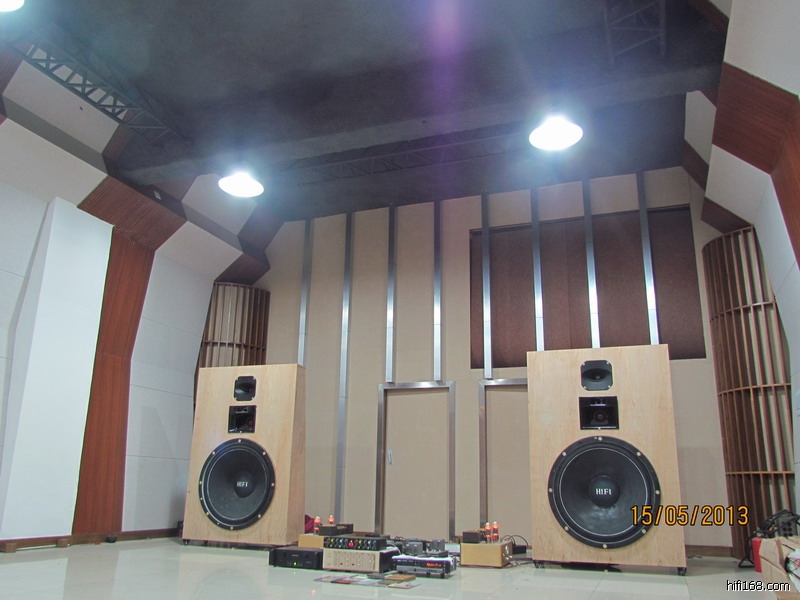

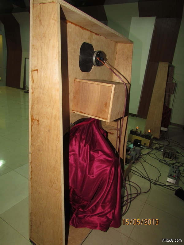

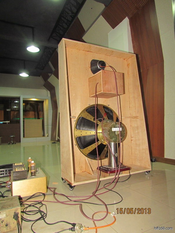

(2)36吋超巨型励磁大低音三路电子分音障板的特写照:

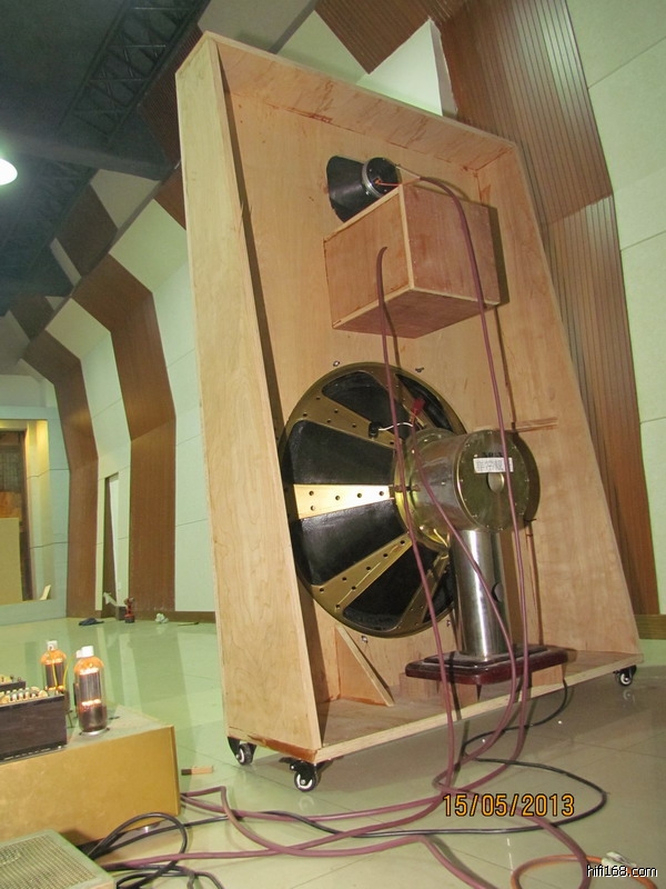

(3)36吋超巨型励磁大低音三路电子分音障板背面照:
威。。。武!

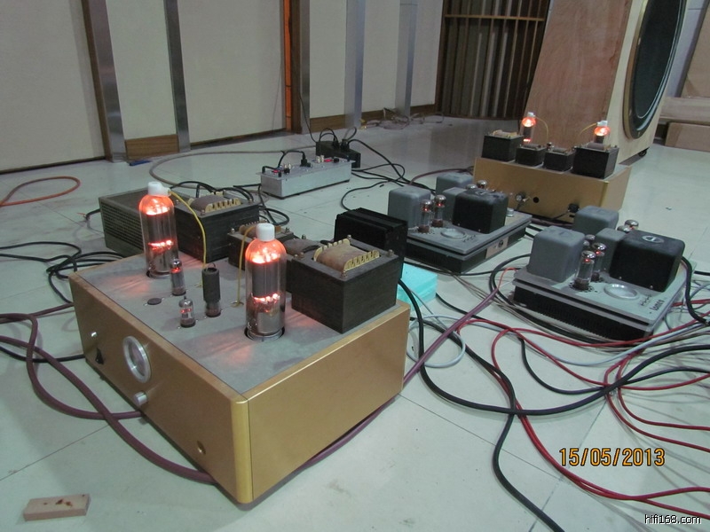

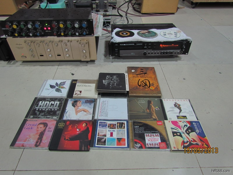

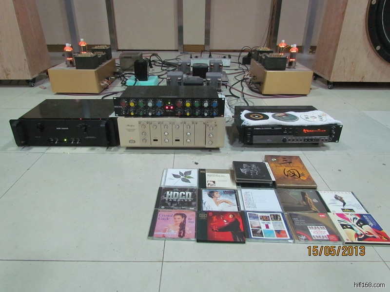

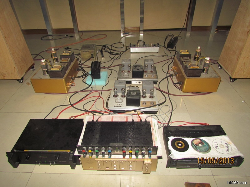

(4)推动36吋超巨型励磁大低音三路电子分音障板所使用的音源、前级放大器:

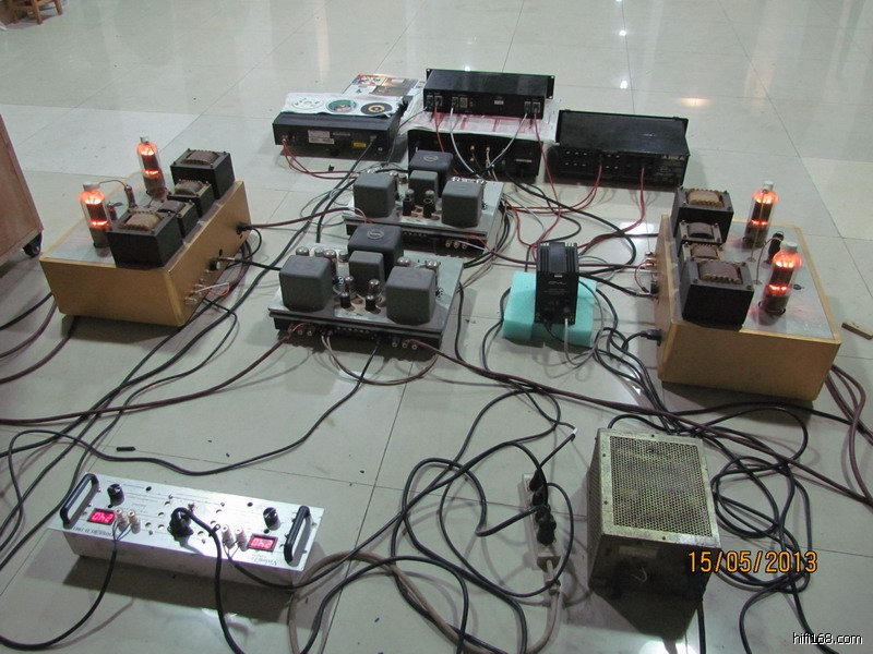

(5)推动36吋超巨型励磁大低音三路电子分音障板所使用的DIY单声道805推挽胆后级放大器:(输出功率:250瓦)

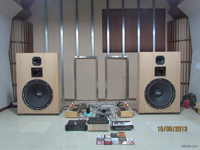

(6)当晚试听所使用的CD碟:

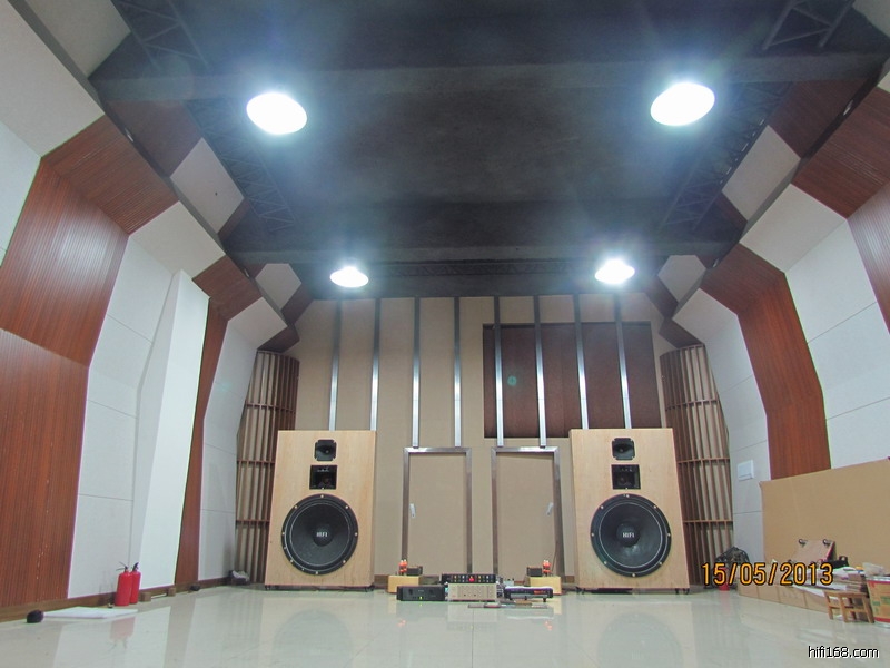

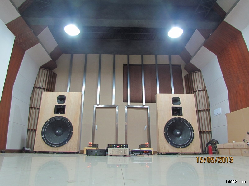

(7)强哥108平方米超大新音响房的部分装饰设计:

装修又变了?原来的茶台撤了?
