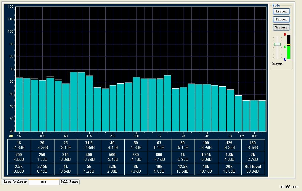

对于上面的图,怎么去分析判断呢?
欢迎各位有经验的XTZ用家说一说。
53#
图的上面部份是频谱曲线图,下面那个表是给出每个点在均衡器里的调整参数(一般用于专业带有均衡系统的器材),从图来看曲线不怎么平坦,如果不用均衡器的话,建议先在环境方面处理好80HZ-125HZ的这个峰,还1.5KHZ这个凸点,看看是不是环境引起的,另外高频从4KHZ开始下滑到10KHZ就大幅下降这个方面估计是器材方面原因(也不排除测试方面的误差,可以在功放输出再接一台示波器或电压表用单频率观察每一个频点的输出电压,就能分析是器材问题还是音箱和环境问题),测试和听感一同进行,尽可能自然平坦过渡,有时曲线做得很平坦也不一定是最好听,因为人的耳朵也是不平直的。

确实如南海兄所说的,自己也认为在100HZ左右这个频率应该要好好处理(这也许正是造成现在低音有些混浊的原因),其他方面再慢慢自己领悟和体会了。

对,这段频率我们搞专业的都会在调音台上哀减一点声音才好听。

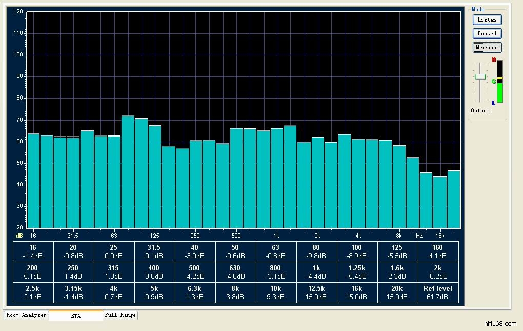

另外,今晚再尝试加吸音柱或其他东西时频率图会如何改变,毕竟XTZ这东西对房间全频段会有真实的反映。
此外,个人认为测试时话筒摆位对频率图也会有大的影响,毕竟话筒这东东对5K以上的频率指向性太强了。
晚上尝试加了吸音柱、扩散板等附件,频率图有所改善,但实际听感。。。呵呵
最后编辑贫下中农 最后编辑于 2013-05-16 08:30:33
57#
还有,南海兄上面提到的“高频从4KHZ开始下滑到10KHZ就大幅下降这个方面估计是器材方面原因”的问题,也给自己提了一个醒,周末到本地烧友家里借一台示波器试试。
