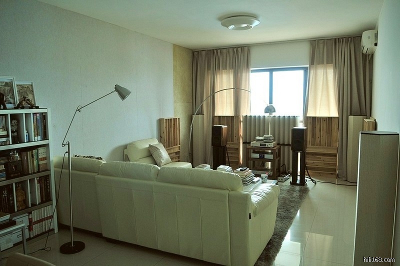

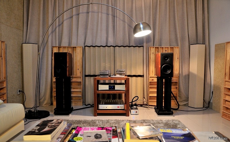

西冷同学的房间声音我不敢说不好,但我感肯定的是:还不够好,可以更好

老兄一针见血,
效果的确不是很好,
现在我已经摆到短边了,效果有所提升,
但仍不理想,表现在低频比较散、混,
声音的分离度不够,解析力欠佳,
但苦于无法,很苦恼

西冷兄你好,能不能把你房间里面的所有扩散板都移出去!听听看有没有声场轮廓,分离度和解析力都上来了没有???

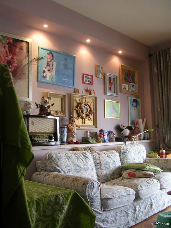

个人认为老兄的问题在于房间墙面太过平面化了,不妨挂些画来调节一下,这样的处理方式俺是屡试不爽

看看是不是其它原因,书架箱一般不会出现低频散的情况,因为本来就没有多少低频。试试两只音箱内拗个角度,或者检查一下接线情况(极性是否一致)等。

我改明试试看,多谢提醒!
