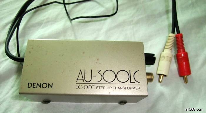

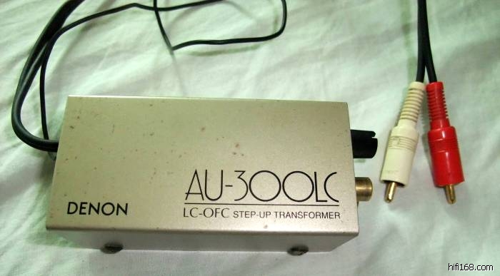

103系的绝配,有意请PM。谢谢!
jpg(2013/5/10 11:40:22 上传)
最后编辑goodes 最后编辑于 2013-05-10 11:45:28
有意请电话联系,THANKS!
