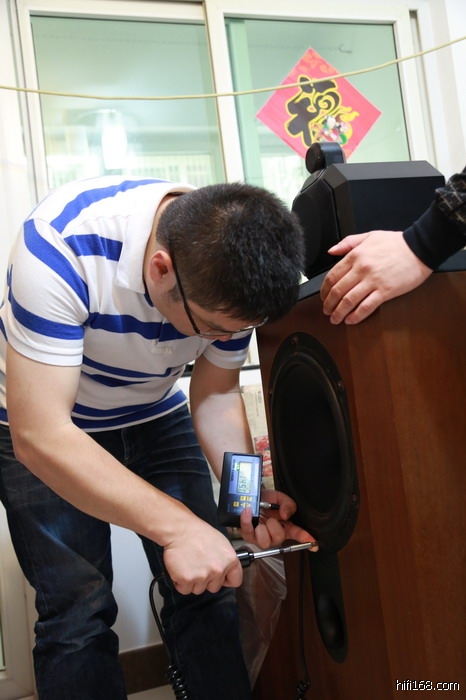

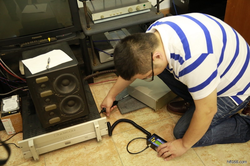

    我问小林,能不能调好?小林充满信心地说:可以,但要锁螺丝。我再问老郭,调不调?老郭爽快地说,为什么不调?于是小林拿出工具开工了。

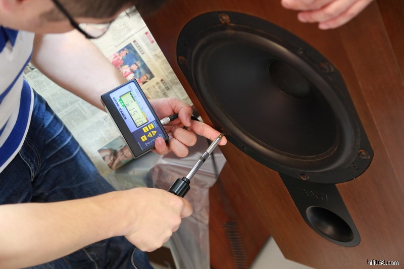

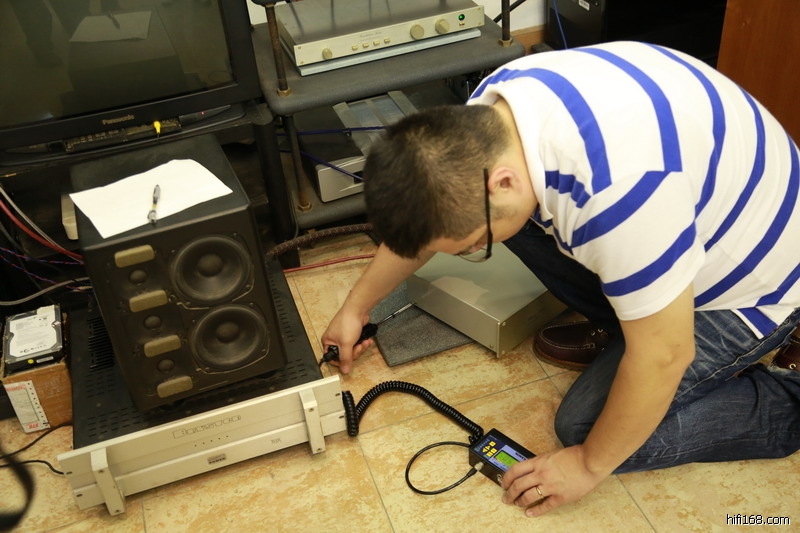

    先调整威信喇叭的单元螺丝。威信喇叭5个单元,一共32粒大小不等的螺丝。小林拿出本子,记下每粒螺丝的位置,然后测出每粒螺丝现在的扭矩。小林一面记录一面解释:记下这些,万一调整完毕你们不喜欢新的声音,我可以原样调整回去。看看检测的数据,即使是同一个单元,现在锁紧的扭矩也大有不同,偏差有50%之多。我很疑惑,原厂应该是用同样扭力的呀?小林解释说:一是原厂的机械式扭力螺丝刀精度不够,另外一个原因,经过长途运输和温度、湿度的剧烈变化,箱体会有微小变形,扭力也会产生改变。
    检测完毕,小林根据以往调整威信箱子的经验数据和听感,重新设置扭力为100cnm、150cnm不等,然后一个个的锁紧。误差控制在+-0.5 cnm,超过就重来。这么锁完一个箱子,时间已经过去半小时,小林也满头大汗了。第二只箱子,我和老郭轮流上阵,折腾好一阵子,终于完工。
    还是重播同一首曲目,一开声,就发现大有不同:人声位置从约2米降低到正常高度,口型缩小了很多,口型变化和气息控制历历在目,伴奏乐器和人声分离度更好,音场均匀很多。更难得的是,高频很流畅。对比下来才知道,原来的高频有点打结不够舒展。虽然有这么多的变化,但我没吭声,想先听听老郭的看法。老郭啥也没说,听了30秒不到,就从沙发上一跃而起——“起针,调后级”!

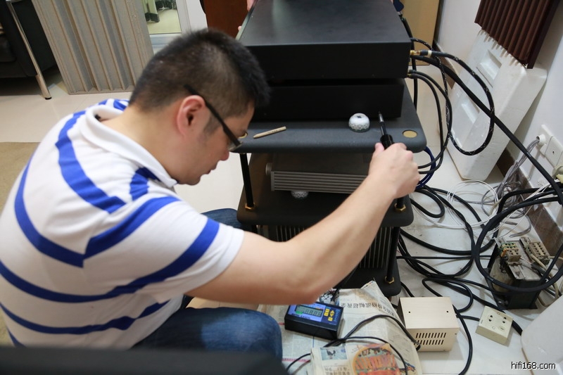

    按同样的步骤调整完贵丰后级,老郭直接拿出一张常听的钢琴黑胶放上去。这张碟子之前在老郭家听过,已经感叹是自己听过表达最好的钢琴了。结果现在一对比,才发现原来还有明显的提升,主要是演奏家手指和琴键不同力度的触感出来了,琴音的颗粒感更好,钢琴共鸣腔的结像轮廓更加鲜明。又是一曲未终,老郭便开心地要小林继续往下调——电源处理器、隔离牛、唱放。。。。。。每一次调整,都有可闻的提升。
    老郭听得准,小林效率就高,2个小时过去,整套系统已经令人刮目相看了,既有大系统的规模感和冲击力,又有小系统的精致结像和线条。

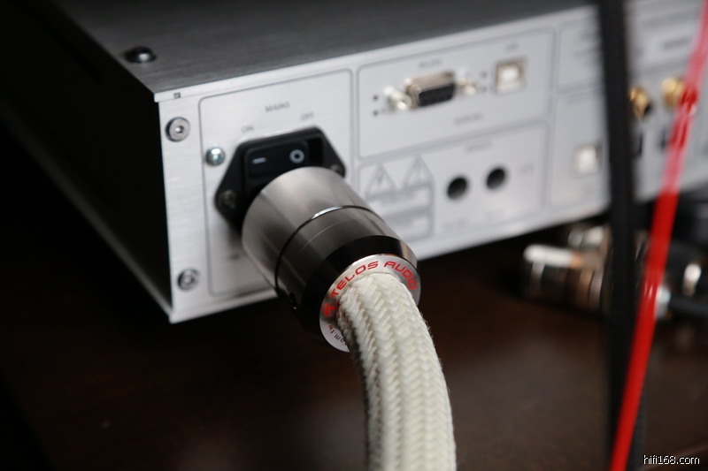

    老郭的系统尤其是线材,已经是经过几十轮的残酷对比才保留的,换掉哪一跟都不容易。我也曾经带过几条贵价线材来对比,都是输得很惨。这次先换喇叭线,一开声,老郭就说声音不对,音场乱了。我也觉得不对头了。一问才明白,老郭用的喇叭线是价值15万元的天仙配MM2,而且里面的阻容特性根据这对箱子的参数特别修改过,其实相当于分频器的延伸,是量身定做的,换为一条不到2万元的通用喇叭线当然是落差甚大。
    想到老郭用的电源线也几乎都是数万元的晶彩、银彩的旗舰,我就没打算再换下去了,老郭却饶有兴致地继续试听对比电源线,把TELOS的电源线插到不同的环节对比。我一面拍着照,一面随意听了听,感觉这线不HIFI,但声音很柔软绵密,属于顺耳、耐听、内敛的风格。要知道,换下来的电源线都是3-5w以上的,换了TELOS白金版没有出恶声,以其2万元的定价,已算是物有所值了。

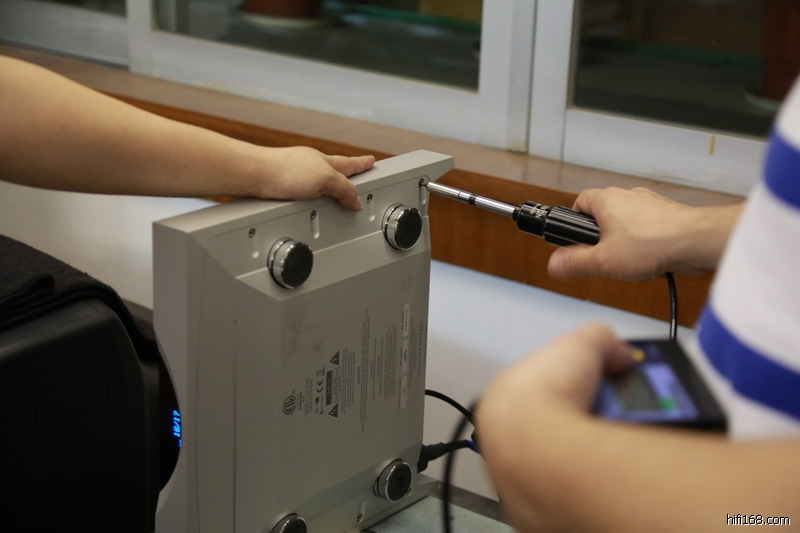

对于功放、插板来说,外壳会在音乐中某些频率的激励下产生谐振,只有当螺丝有着共同的扭矩时,才会使振动均化,使谐振点尽量减少。不同的扭矩对应不同的谐振频率,这种谐振频率会耦合到电容、电感、集成电路中,造成音乐频率的叠加。别小看这微弱的叠加,经过信号放大后,从喇叭发出来,又会在同样的频率带宽起到激励的作用。

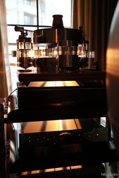

百线的系统是大鹰转盘解码+NAD前后级,都算不上当红的HIEND级数的器材,但由于搭配合理,调教用心,一开声就有先声夺人的感觉。虽然没有华美的音色,但动态和古典音乐表现力都是一流的。

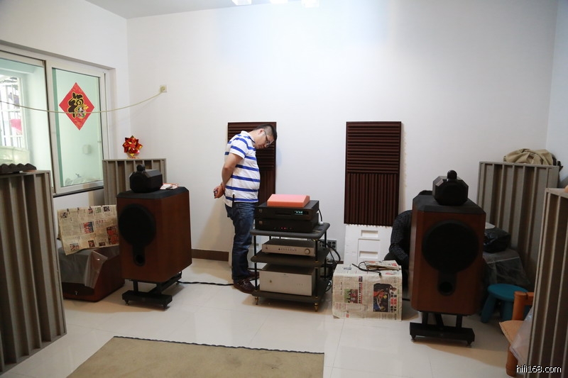

由于已经验证过索罗斯的效果,就催着让小林动手调。百线是个严谨的老烧,不厌其烦地更换精选出来的曲目,一定要我们多听几首,等充分热机了才开始调。又过了大约半个小时,声音更温暖柔和了一些,百线说差不多了,可以请小林动手了。

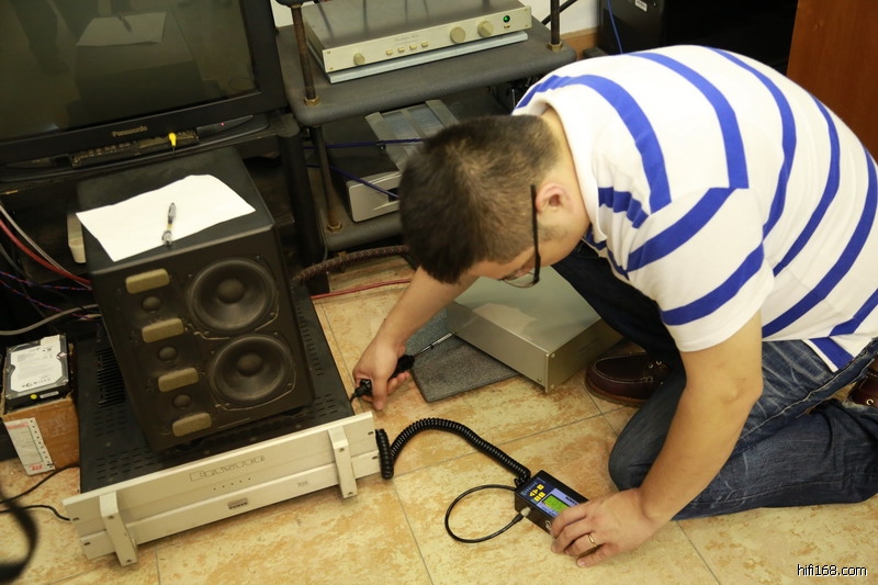

小林先调整了转盘,再试听同样的曲目,又是一耳朵就能听出的提升。我心里就想,索罗斯的变化,可是比冷机热机的变化大多了。百线和自文两位版主也对效果极为认同。立即要小林从解码、前级、后级、音箱等一样样调整过去。每调整一件器材,就要重新开机听一次变化,不满意就请小林设置其他的力矩重新调。免得一次动太多环节调乱了。小林做事非常认真执着,箱子设定力矩150,调成149或者151的螺丝都要取消重来。就这么一直调整到下午2点多,整个系统的效果也取得了和郭总家一样的明显提升。

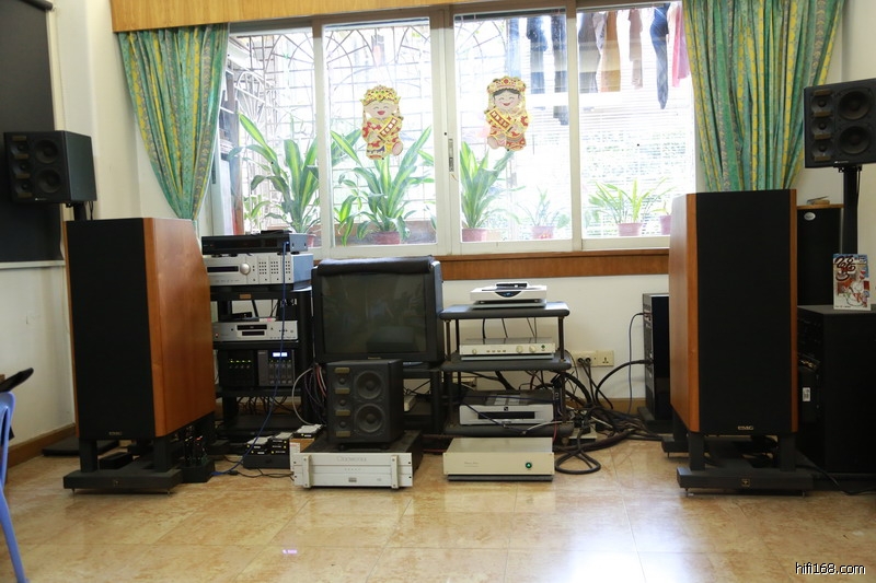

用过午餐后,我们一行4人去听自文的系统。自文的系统论坛也有烧友介绍过,LINN 旗舰播放器+fm前后级+PMC mb2。这次再听自文的系统,感觉比上次又有提升,主要是音场的立体感更好些。Fm的实力真是厉害,小小一台10公斤的后级,把MB2推得波澜壮阔,收放自如。当然,这也是老烧自文长期精心调校的结果。
拍了张全景照片,我对自文说:看这张照片,谁也不会相信会有这么好的声音——箱子后面全部是玻璃窗,没有经过太多的声学处理,还有显像管电视机挤在器材之间。机顶盒一样的音源,又薄又小的前后级,各种线材缠绕在一起,呵呵,烧友的百般禁忌全犯了,可它就是好声!来听自文的系统,会毁“三观”的。
由于每件器材都很到位,自文系统的声音层次分明,细腻,收放自如。自文的耳力尤其厉害,声音任何微小的变化都会被察觉到。调整排插螺丝的时候,力矩从30试验到25,、27、28,最后是28时低频弹性好但量感略少,27时低频很好但高频差半口气。27.5怎么样?小林说+-0.5已经是人手能控制的最低刻度了,又一次屏住呼吸试了试,终于全部设定为27.5。开声一听,大家都说:好了,这次全有了!——这简直像调黑胶唱头的针压一样精密和明显。

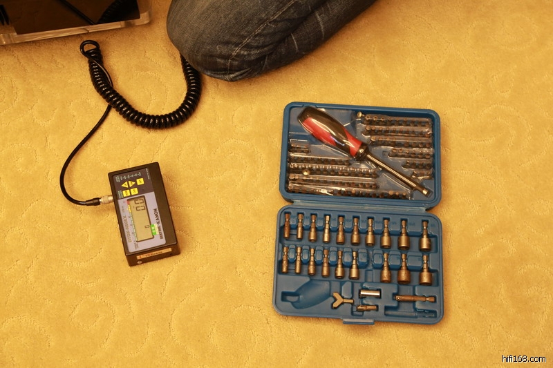

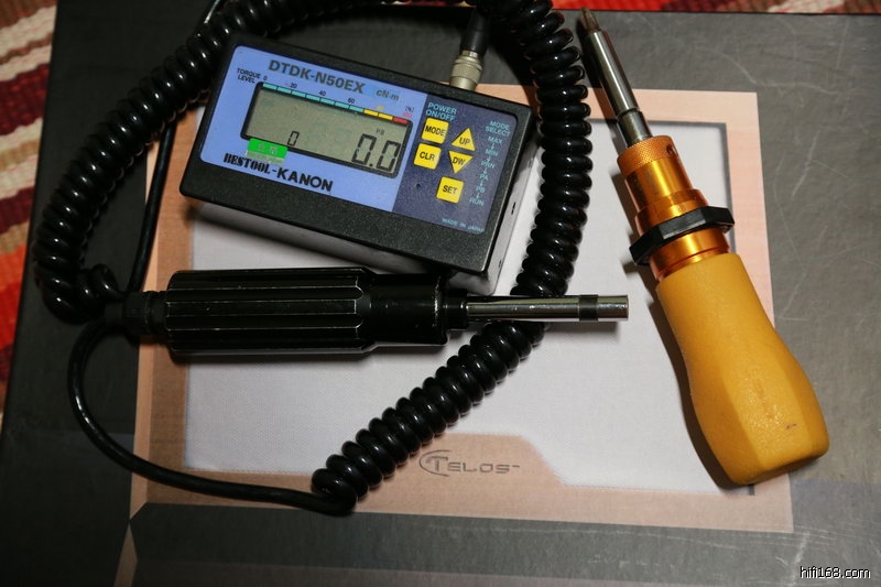

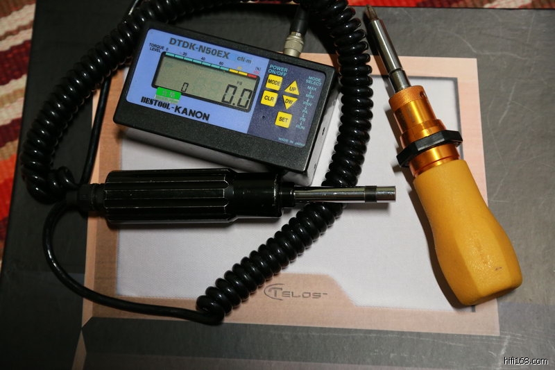

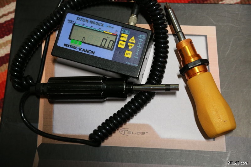

索罗斯的工具介绍一下?
19#
原帖由 神农 于 2013-4-26 17:24:00 发表
索罗斯的工具介绍一下?
百度搜"日本中村DTDK-N50EX"
刚拍了张照片
金色的是机械式,误差大约10%。粗调可以用。
jpg(2013/4/26 19:30:09 上传)

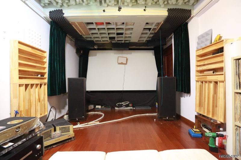

我们说干就干——关机、换上全套白金版线材,把背墙的扩散板移出去,丝绒帷幕拉开,喇叭后移。。。。。。再开机,反复微调喇叭摆位。。。。。。
最后,小林说行了,让我坐回皇帝位。哇,真是另一个世界——93的结像完全找回了当年用A3书架箱的感觉。最让我新奇的是,以前只有主音是有高度差别的,伴奏乐器的高度定位比较模糊。而现在,小编制的每件乐器在音场高度方向也有了不同的层次。播放人声,明显“看”到声音从小小的嘴巴发出,在天花位置缭绕;播放交响《基辅大门》,音场完全脱墙而出,面前展开了一个庞大的舞台,乐器数量似乎比以前多了一倍,再大的音压也没有发硬刺耳的感觉。
