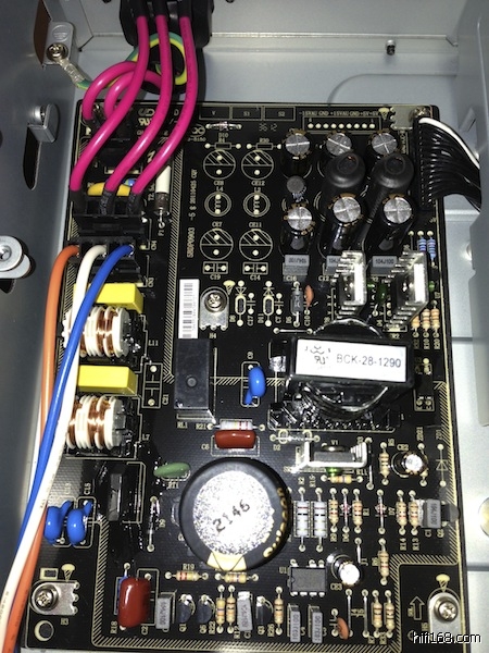

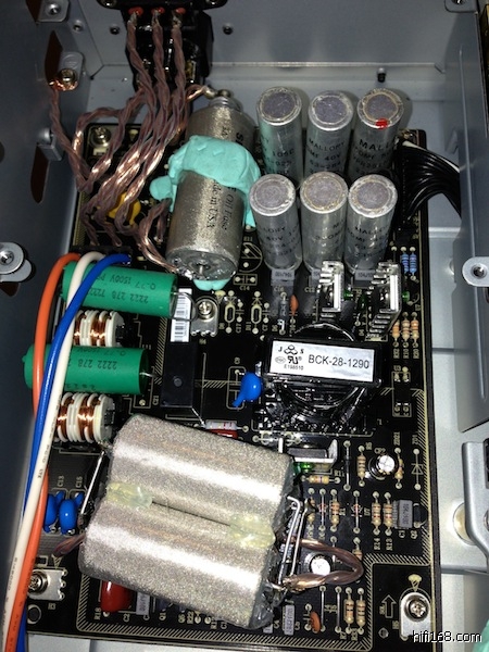

105一直都用得挺满意的。近期在其他论坛看到有商家可以提供摩改,可以针对需要情况摩改不同的部分来达到相应的提升,分别可以摩改电源部分,摩改模拟rca输出部分,摩改7.1声道板部分。而我主要就是用105看蓝光碟,只关心图像效果和用hdmi输出到av功放的声音效果,经过沟通确定,我的情况只需要摩改电源就可以,并且我自己还有点点动手能力,所以就让商家发零件过来,自己搞。        动手搞了3个小时左右吧,还是挺有乐趣的。其实也不复杂,就是把电源板中主要的电容都换成发烧电容,把保修管换成油态保修管,还有就是把机器尾插换成渡白金和内部线换结晶铜。
        效果变化相当明显,图像和声音都有不同程度的改善,图像方面主要体现在色彩更鲜活,画面更干净,更稳定。声音的改善我觉得是最大的,整体的控制力,层次感,各声道的分离度更好。声音有气有力但不吵,空气感泛音比原先多了很多,而低频,特别是超低音,质和量都明显提升。

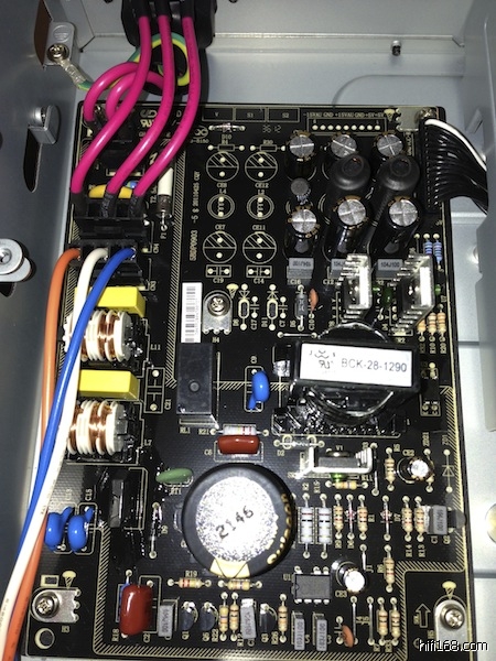

电源板摩前(2013/4/21 10:00:47 上传)

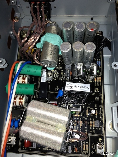

电源板摩后(2013/4/21 10:00:47 上传)

这种用老旧电容替代高频电容,安全有问题。一、老式电容容量大多严重不足。二、老式电容无法正常工作在高频环境中,没有见到过使用老式电容在高频电源电路的商业成品产品(包括非音响产品)。没有专业的检测仪器检测,普通电容用在高频电路中,会造成元器件的永久损坏,损坏会慢慢表现出来。
