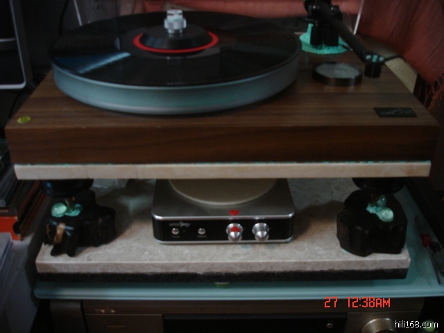

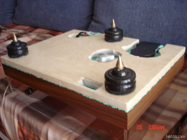

看到杰兄的三文治垫板启发,受用!!
请教各前辈,唱盘在内圈高频时有毛刺,具体哪个部分需要微调!
jpg(2013/4/14 16:30:57 上传)
jpg(2013/4/14 16:32:48 上传)
最后编辑hz三潭印月 最后编辑于 2013-04-14 16:40:56

73#

看到杰兄的三文治垫板启发,受用!!
首先要确保唱臂转动非常灵活。
其次要确保唱臂到内圈时天顶角处于水平。
问题仍然存在的话,找到毛刺感最强的位置,在超距尺上标出来,然后调整唱头的方位角,使那个标点处于正切。
如果还没有解决的话,就是唱头有问题了。

回复 74# 阿杰 的帖子
谢谢杰兄!再试试!!
