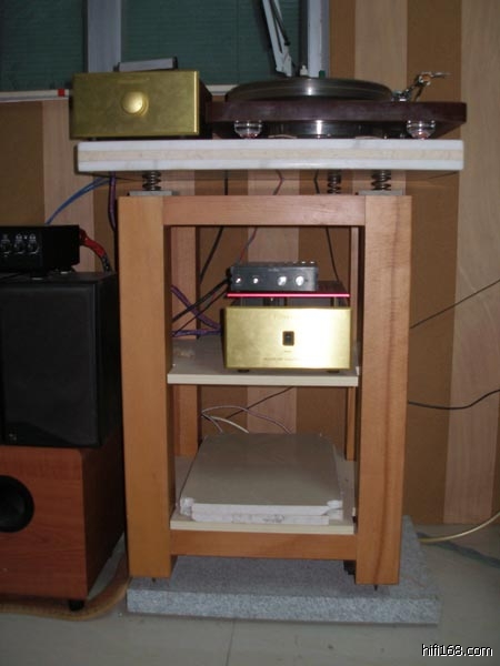

44#
唱头的功能,就是将拾取唱片信息的震动(机械能)转为电能。
所以玩好黑胶系统的关键就是:既要完美地拾取唱片信息的震动,同时也要隔绝其他一切的外来震动。
对于前一个问题大家都比较重视,但对于后面的问题,就有点模糊了。
因为他包含唱盘马达的震动、器材的震动以及大地传过来的震动。
对于这些震动,我有个简单的检验方法,不过一定要小心操作。
把传动皮带卸下来,在唱盘上放上唱片,把唱针放落到静止的唱片上。
然后慢慢地开大音量电位器,直到大于平常听音乐的位置。
如果在音箱里听到落针前后的差别很小、甚至没有差别的话,就证明静态过关了。
高要求的,还要用锤子在唱盘附近的地面敲打,音箱里没有产生震动的声音,才算是合格。
否则播放唱片时会出现拖沓和不够清晰。
45#
要真正做到完全隔绝外来的震动,就必须使用专业的零震台。
曾经在富盛看见峰哥展示过,其效果相当惊人,弱电平的细节清晰细腻、玲珑浮凸,令人目瞪口呆!
大家也可以从他翻录的黑胶文件上领略得到。
但零震台价格不菲,并非我等工薪阶层能够奢望。
仗着当年积累一点学问,经过反复的试验,我的唱盘架也慢慢完善了。
曾有DX拿着锤子在地下敲打,效果还算OK吧。(大家有兴趣的话,我可以展开探讨)
jpg(2013/4/11 17:35:39 上传)
46#
三文治石是又便宜又有效的基本避震措施。

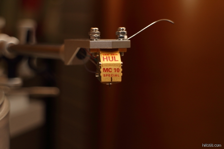

阿杰这个贴子出来,就有不少网友问我这个唱头的情况,还是借阿杰这个帖子简单介绍一下吧。
这是VDH官网对这个唱头的介绍:http://www.vandenhul.com/products/phono/the-mc-10-special
至于声音特点,我认为主要有一个:
它的声音是属于中性、准确、鲜活的类型,音染极少。
我听过及把玩过的唱头很多,至今手头上除了2只白金鸟之外,还有一只Dynavector的前旗舰XV-1,一只高度风90周年纪念唱头A90。但就声音风格来说,一般的其他唱头或多或少都会有这样或那样的音染,或者说是“音乐味”,但VDH就是VDH,同其他牌子的唱头基本是不搭界的,另一个我听过音染较少的就是清澈的金手指。
但话说回来,VDH的唱头都不容易玩得好,首先是对唱片的品相要求较高,一些唱片用其他唱头播起来安静的,但用VDH唱头可能会听到明显底噪,因为它拥有可能是目前最细的针尖;其次是对唱片制作的质量也很挑,一些录音或制作差的唱片你根本上没法听下去,但播放一些你原先觉得普普通通的唱片它又可以让你大吃一惊,甚至你会觉得以前在唱片里听到的邓丽君、张国荣都是患了严重的重感冒;第三是对后端的器材要求很严,用上VDH唱头,很容易就会暴露出后端器材的缺点,打破原先好不容易建立起来的平衡。
另我听过有些朋友说VDH唱头没低频,中频也不够饱满,以我的经验来说,VDH唱头的确比较容易玩成声音清瘦的类型,所以老范会建议他的用家选择四平八稳的SME V唱臂。而我这2年以来为白金鸟搭配唱臂的经历来说,VDH唱头还是适合搭配轻质量而灵活的唱臂,当然这样的唱臂基本上都不会太便宜,而且调教得要非常准确,正所谓差之毫厘谬以千里。
码了这么多字希望对各位能有帮助,如确实有兴趣的也可以听听富盛的黑胶转录,峰哥用的唱头就是白金鸟,当然MC10的声音不可能会有白金鸟这么精细,但风格上是非常接近的。
