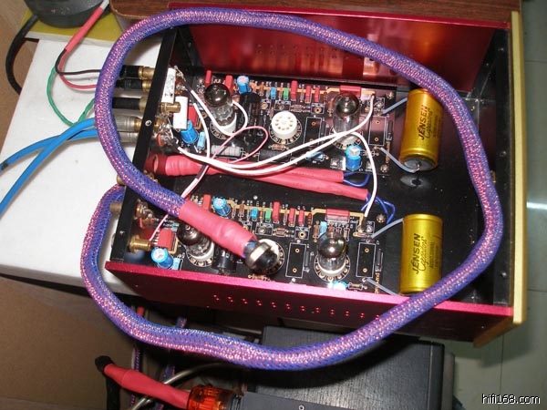

唱放电源部分基本没有改动,只是换了50年代的6x5葫芦整流胆。
放大部分更换了耦合电容,将电源线换成了线世界的单晶铜线,并直接焊在放大部分的电路板上,减少一个接头。
6922用了58年的普通D环,x7是57年的富豪。

柏韵PA-10唱放的标准版只能说还好。如果像"我爱LP"那样大搞,投资要乘3。
33#
目前我爱LP版的柏韵唱放,就是我一手一脚搞出来的,而且还有更大的动作在后面。
玩嘛,就是要不计成本,而且是一山还有一山高。
作为柏韵唱放升级版的见证者,我当然知道其中的得失。
所以我很负责地告诉大家,柏韵的普通版,只要稍加改进,就会有不错的效果。
就像我手上这台,以1/3的价钱,可以得到2/3的效果,起码我个人觉得值。
