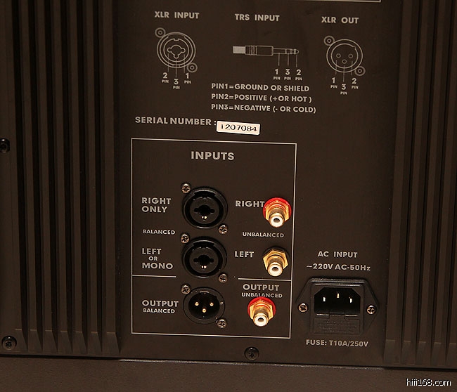

请教E版,前级输出给超低音后,超低音的音量是否需要调校(如果要的话就难了)?还是设定到最大的位置?超低音箱发出的低音与HIFI箱发出的低音有不同吗?两声道HIFI书架箱加炮(是否要加两只?)能和三分频的大型落地箱相比吗?(当然是两者的低音口径、素质相当)谢谢!
1. 其他的我不清楚,我的这款Ultra 13就有直通功能,可以屏蔽掉超低音自己的所有控制,由前级控制音量,这样,和主扬声器的声音大小是一致的。
2. 超低音箱发出的低音与HIFI箱发出的低音有不同吗?这个基本就是最难搞的一项,不同的扬声器的低频斜率设计不一样,相位可能也不一样,要两个扬声器天衣无缝地衔接,非常考功夫。
3. 完全可以相比甚至有可能超越。最好是加2只,加一只也效果明显,因为低音没有明显方向性。

E版,就第二点来说,前级输出都是左右声道,但是很多超低音只有一个RCA输入,那是否就是说需要两个超低音才能满足双声道的要求。
同时,请问如果按照第三点的接法,是否对输出功率有衰减?对音色有没有影响?
36#
原帖由 ares 于 2013-3-28 11:55:00 发表
原帖由 eric 于 2013-3-27 17:16:00 发表
[quote] 原帖由 ares 于 2013-3-27 15:12:00 发表
请问E版,低音如何接入音响系统?
我只是学生,大家一起探讨。
一般来说,超低音接入音响系统,有3个方法。
第一,就是最好的,用电子分音,把讯源或者前级的讯号分成80(举例)Hz
黄兄,你可有興趣週六和我們一起到版主家研究一下超低配合音响系统的效果?另外,我們也想到你家聽聽你的系统,未知你週五或六可有空?
37#
1.  现在一般中档以上的超低音,都有左右声道的信号输入,例如这款13就有。
2.  当然有影响,所以现在基本不用了。
