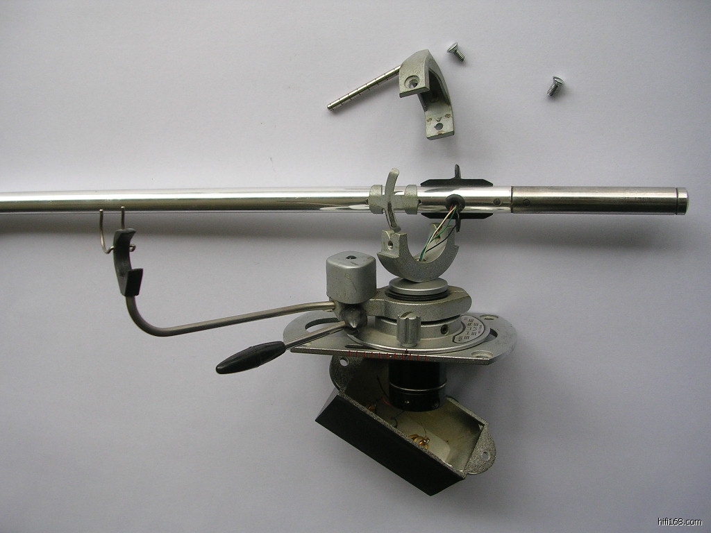

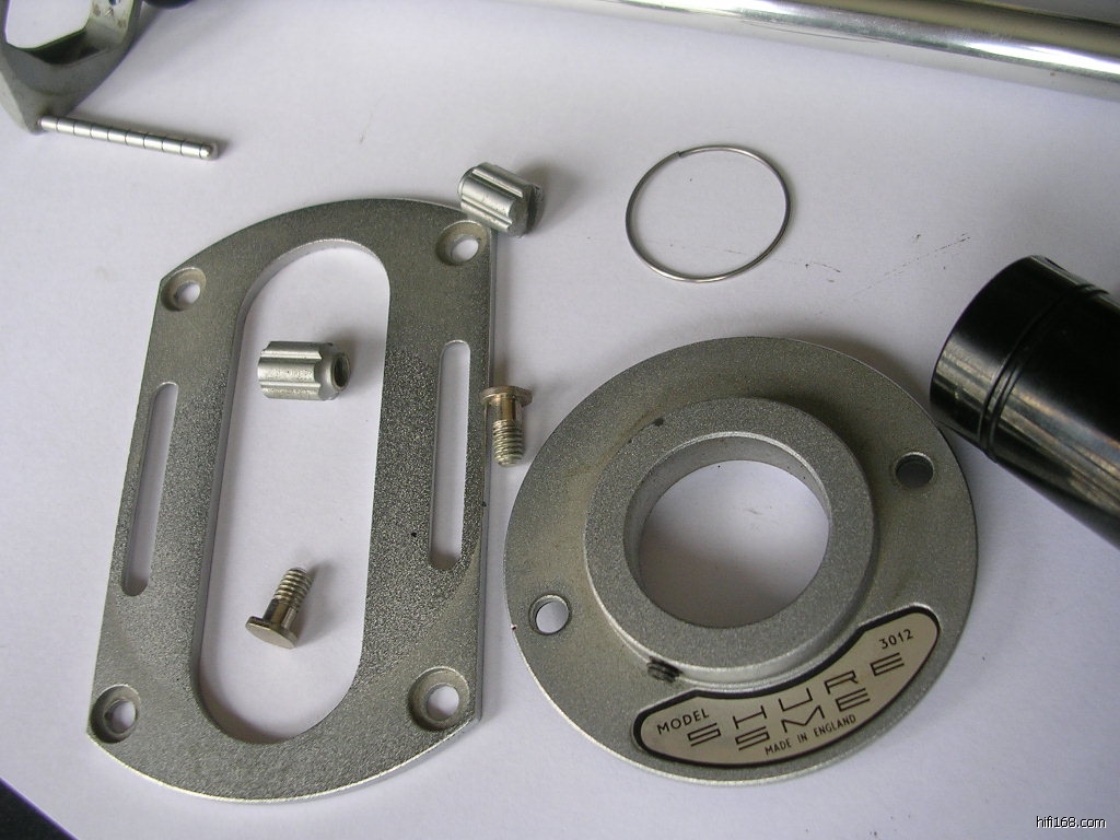

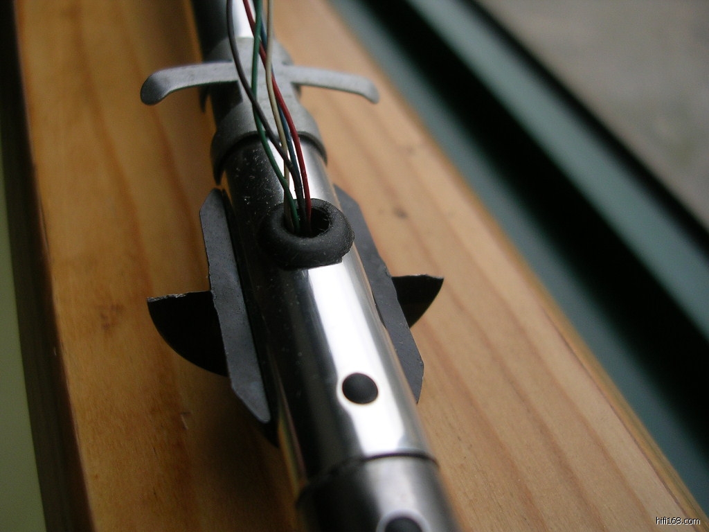

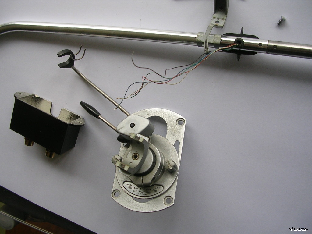

帮朋友在网上买到多能士124+SME3012,124基本无损伤,已经打理完毕,但在打理SME3012的时候发现刀锋受损,以下是拆解过程,请问大家像这样的问题是否可以向卖家索赔?谢谢开工。。。

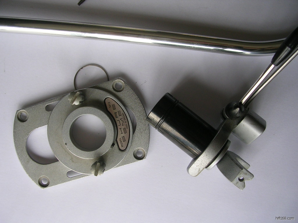

看起来有点脏哈。。。

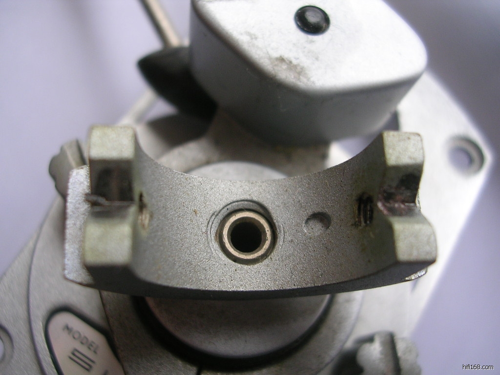

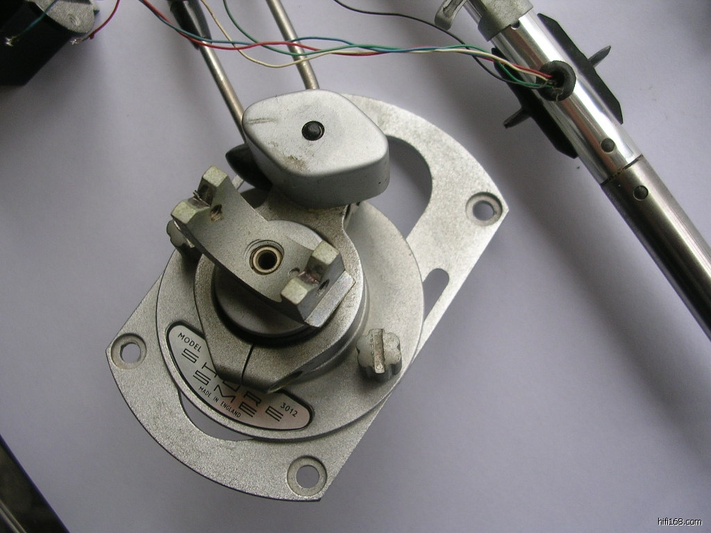

重点部位是对这个V型槽的清洗
继续拆。。。

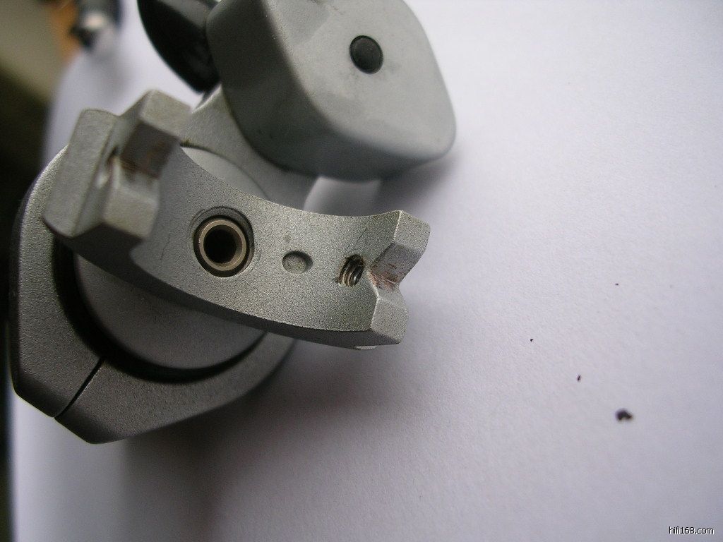

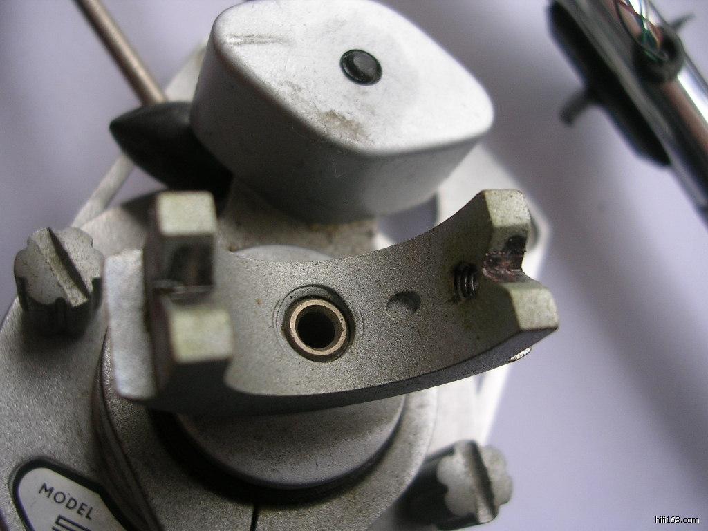

清洗后发现刀锋受损
V型沟槽也受到一定损害,只是清理后大致不影响使用

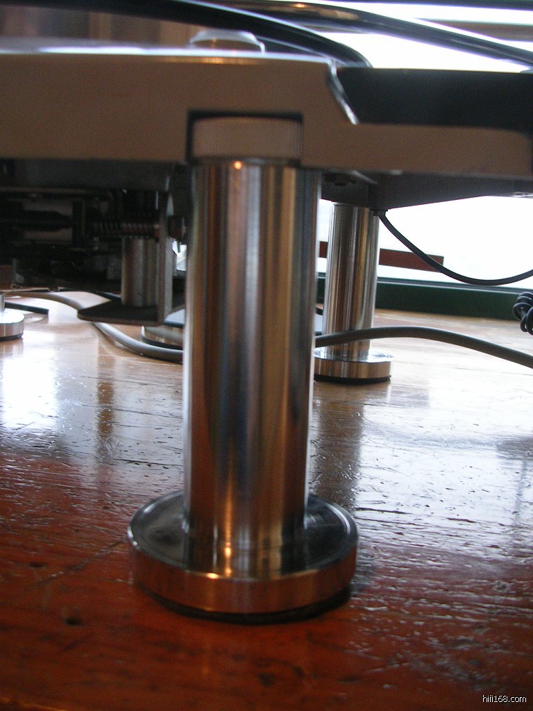

Wie man auf den Fotos erkennen kann steht das Laufwerk auf vier massiven Aluminium Standbeinen
die oben exakt die Dicke der Rändelschrauben haben. Diese Änderung hat eine enorme klangliche Verbesserung gebracht.

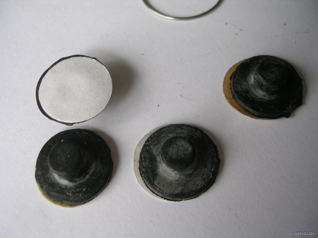

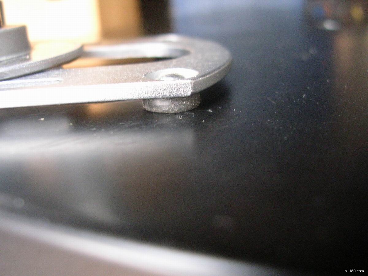

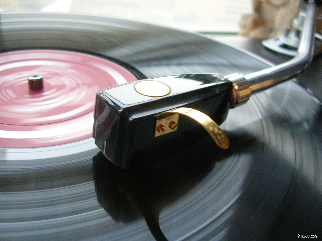

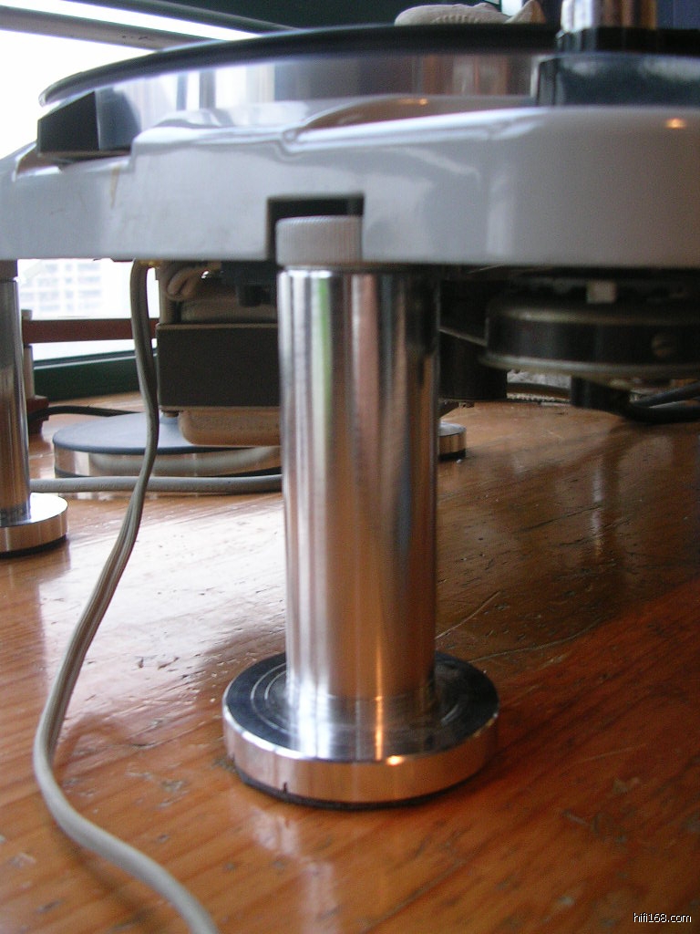

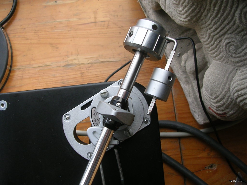

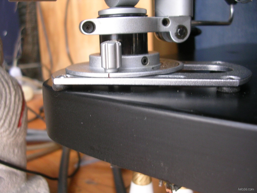

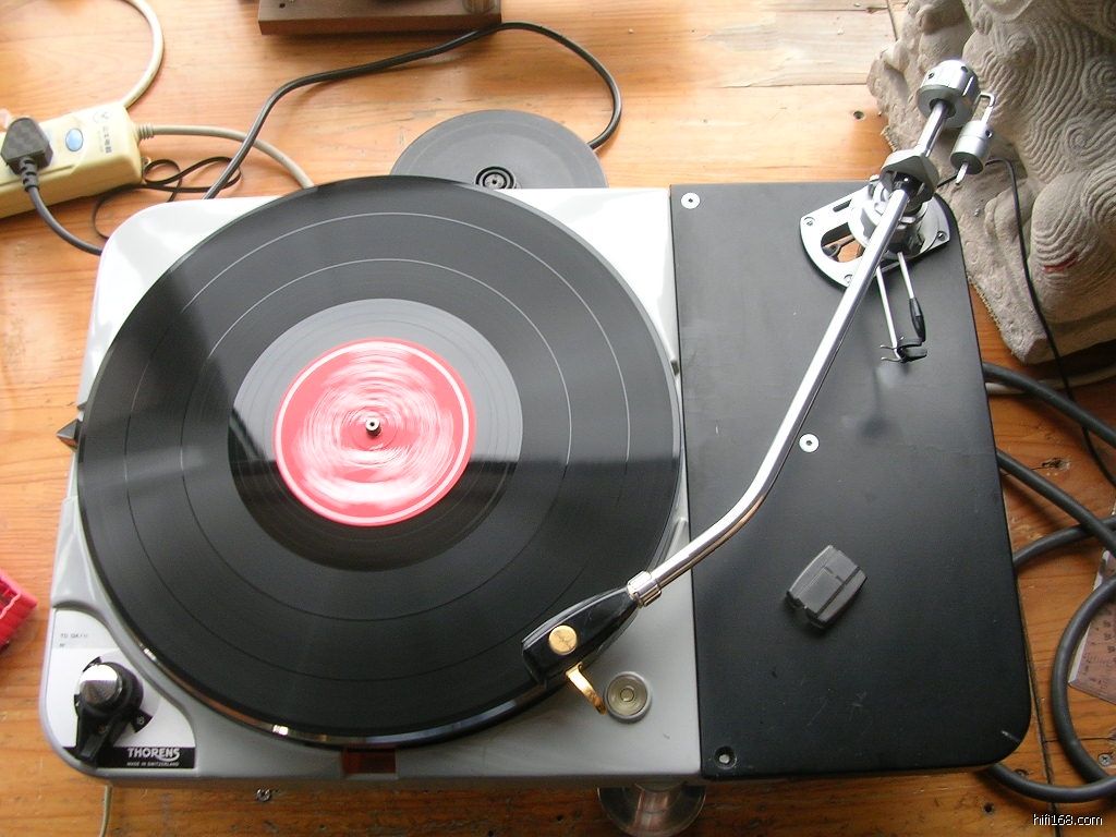

开声前重点介绍一下这个小部件,3012座和唱臂板之间应该有个小橡胶垫的连接,但在找遍所有物件未见踪迹,自己做一套吧,接下来找到了理想的小橡胶脚,加工了一下,上图
顺利开声

不太可能索赔。因为卖家已经在物品描述里面声明了。看最后一句:
Da ich Privatverkäufer bin, kann ich keine Garantie, Rücknahme oder Gewährleistung
转成英文意思:
Since I am a private seller, I can not guarantee, refund or warranty,

金属刀锋在易贝有卖吗?^_^
原帖由 yabill 于 2013-3-19 22:29:00 发表
金属刀锋在易贝有卖吗?^_^

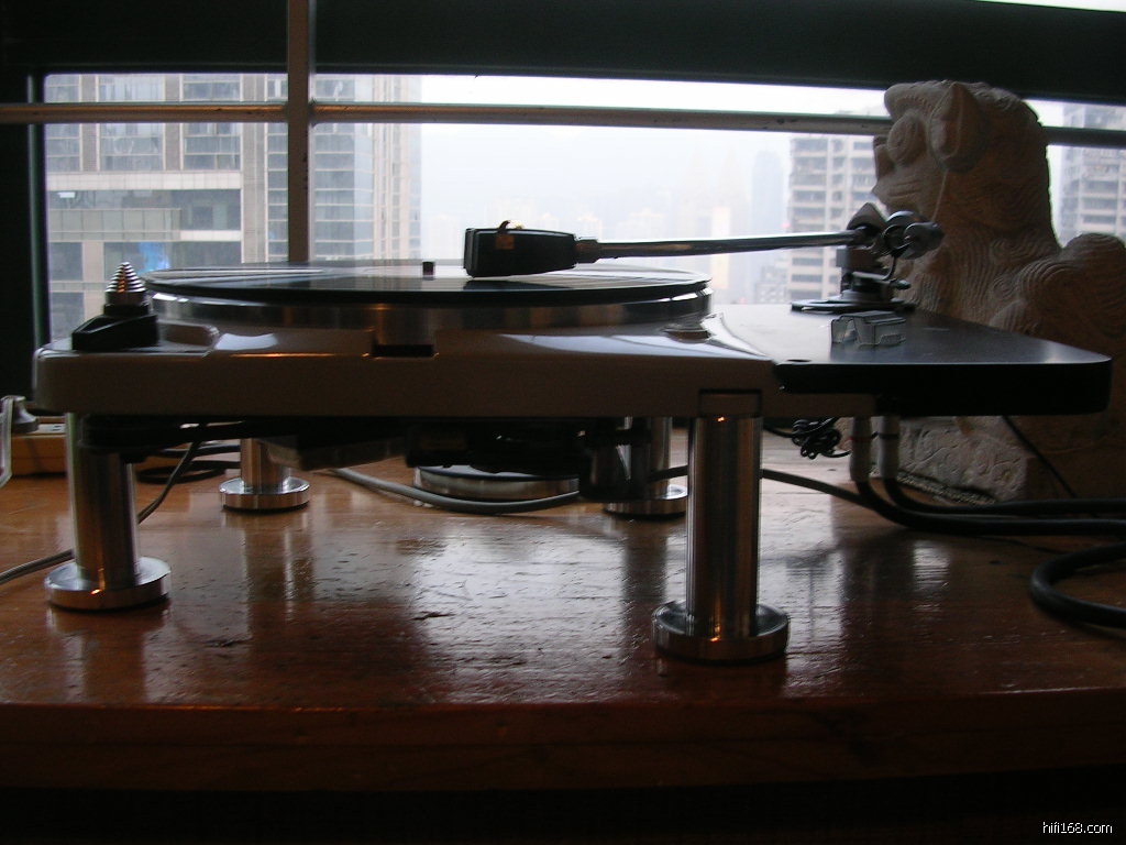

有呀,青铜做的http://www.ebay.de/itm/SME-3009- ... lerzubeh%C3%B6r&;hash=item41718612f4#ht_917wt_1296
现在是用4个金属脚的玩法,据说声音要好些?俺没证实过,回头证实一下
