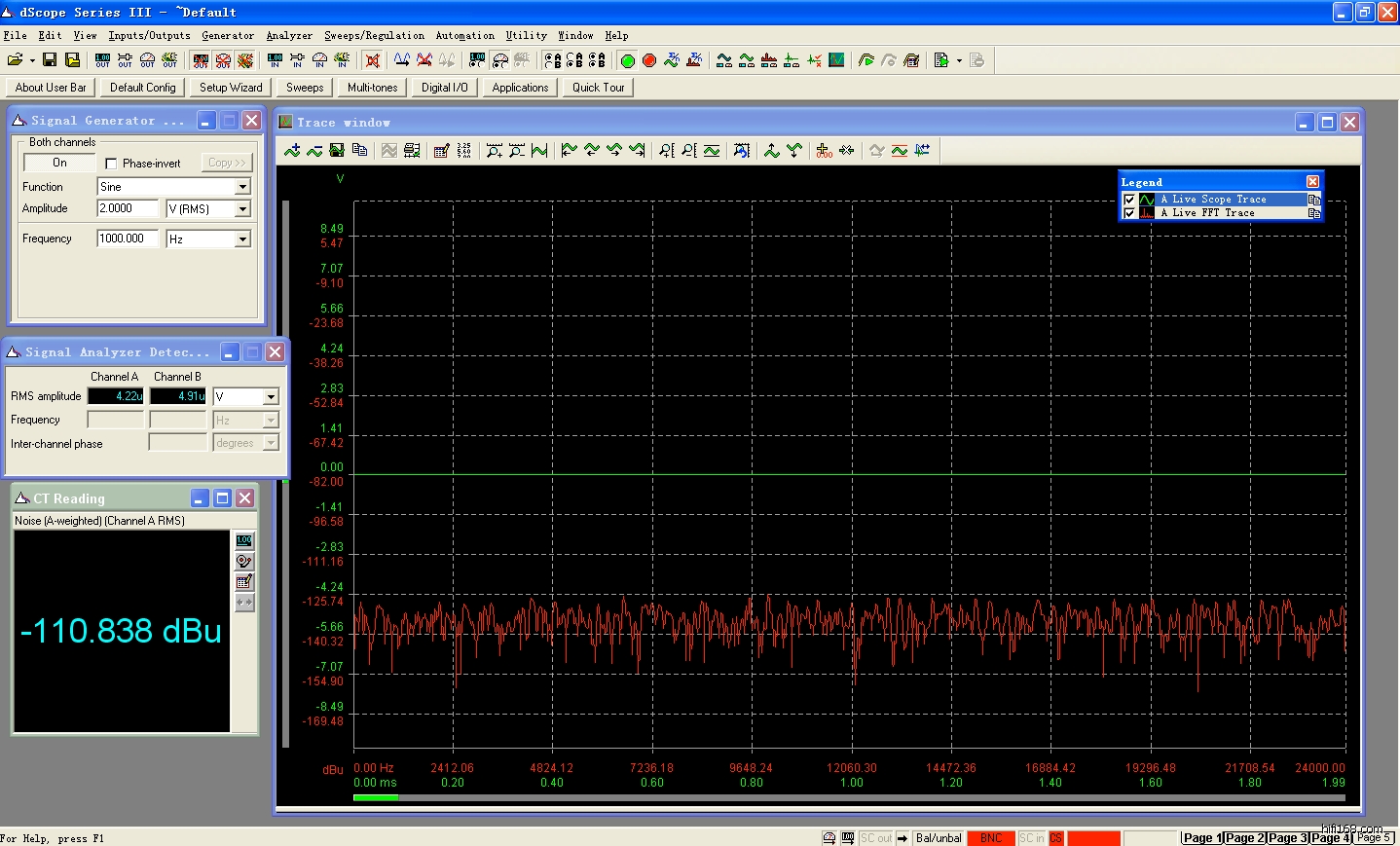

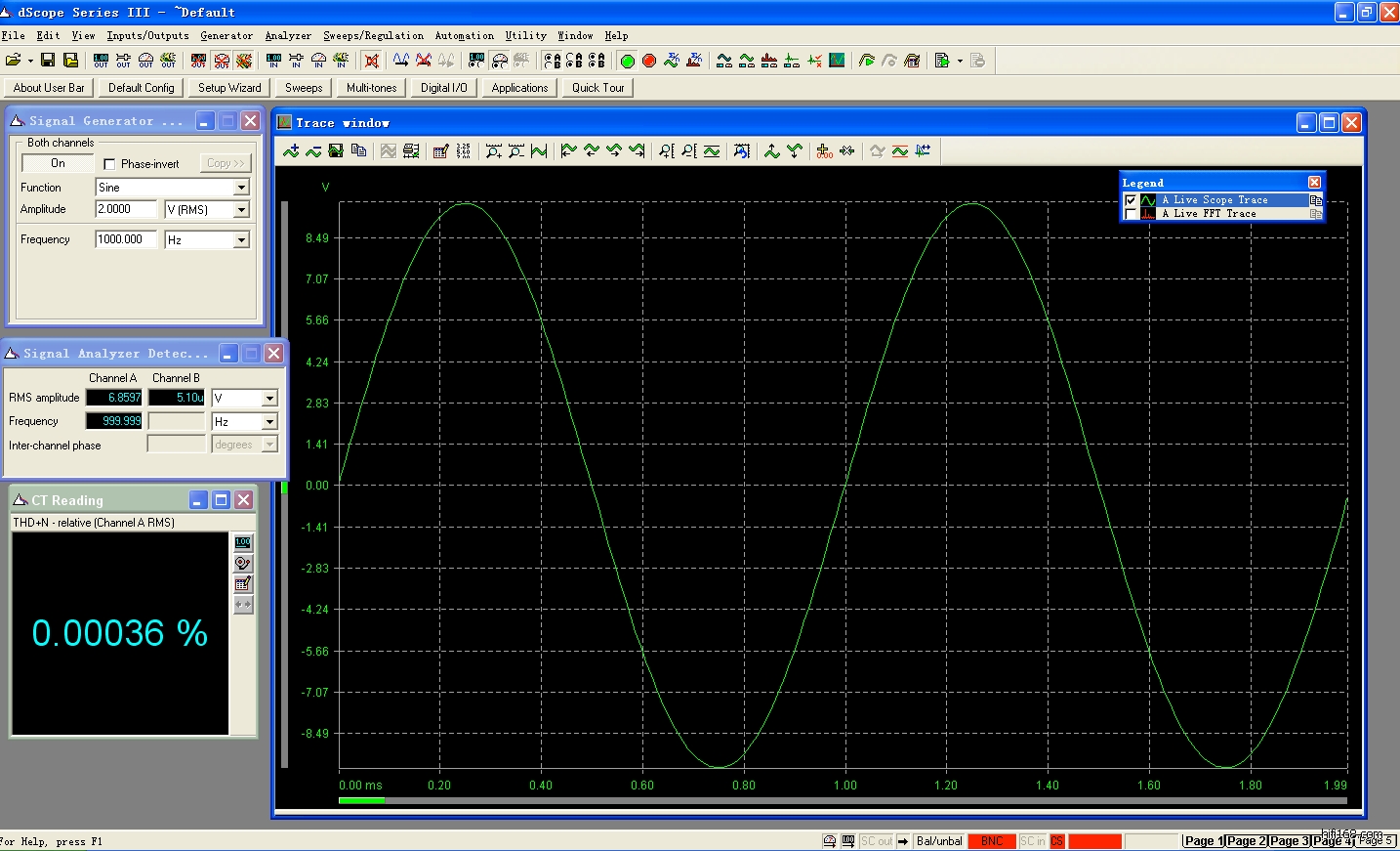

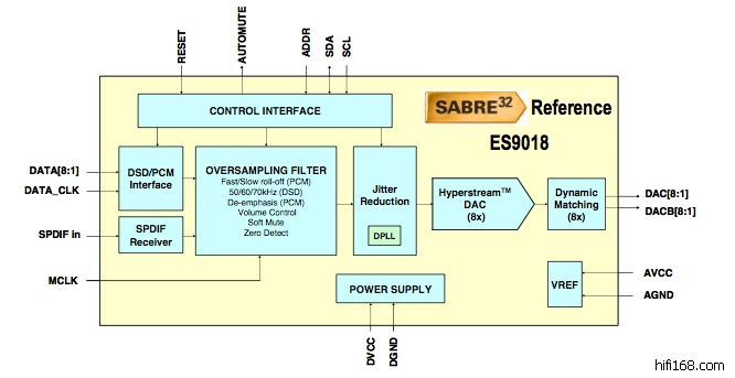

再讲一下ESS9018 这个DAC芯片,目前这个新品可能是世界上性能最好的DAC单芯片了,
信噪比及THD+N失真都是最好的,号称可以做到135DNR,-120dB的THD+N!
还有就是ESS自家的消除抖动Jitter的专利技术:Patened Time Domain Jitter Eliminator
以及原生支持DSD格式解码!
而在实际的应用中,我们可以做到厂家标称的几成呢?其实是有难度的。
目前国内开发ESS9018 的厂家也不少,但能够把这个指标做到合格,也是不见得有几家。
开发音频DAC最难的不是能做出来,而是要做合格,把指标做合格了,才算是一个正式产品。
我们经过1年的测试调试打样,才基本通过Prismsound DS3 音频分析仪的测量,也算是合格了,
但也做不到厂家标的指标。
目前失真可以做到0.00036%,-108dB;噪声是4uV,-110dBu

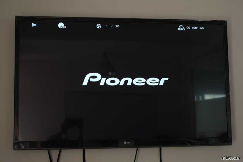

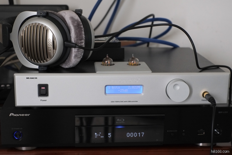

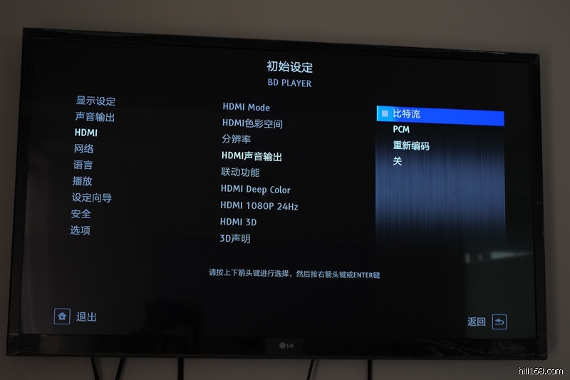

最新的先锋越狱固件,可以成功支持 SACD-ISO 文件格式的播放,不需要刻碟了!经测试可以正常播放,声音输出稳定,sacd的密度感分析力都比较强烈表现出来!
只需要通过菜单的简单设置,就可以通过HDMI接口正常输出到DSD源码了。
