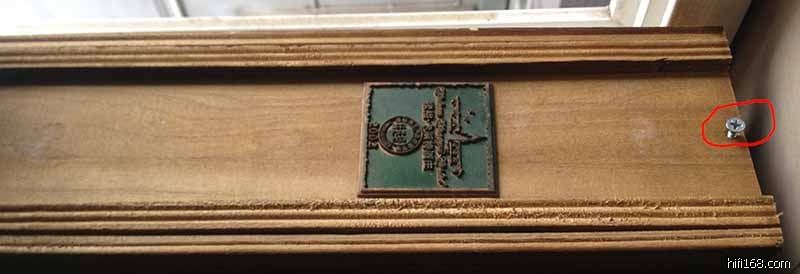

1、用葡萄酒木盒来做接地盒
木盒上红圈标注中的那个螺丝是我加上的,用于将木盖上紧,不会滑动。

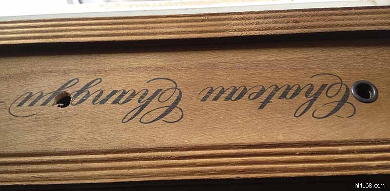

2、打孔
我在木盒的两侧各打了两个孔(有一个孔是盒子原有的,可以利用),用于以后装功放接线柱。

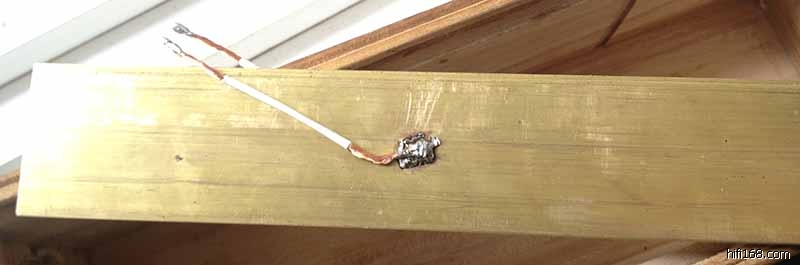

3、制作接地排
我在淘宝上购了一个适合大小的铜排,并用铬铁将一段铜线焊到铜排上。铜线的另一端是焊到木盒上的接线柱的。

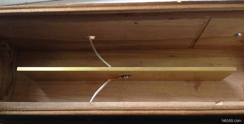

4、铜排放到木盒子里
将铜排竖放入木盒子中,竖放原因是要加大与降阻材料的接触面积。

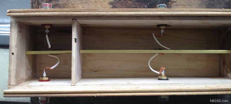

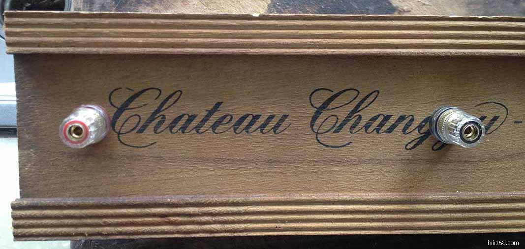

5、装功放接线柱
在盒子外的孔上装上功放接线柱,并与铜排接出的铜线焊接好。
焊好后的盒内部
焊好后的盒外部

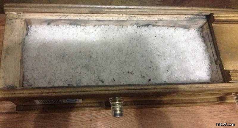

6、装填降阻剂
根据网上其它朋友的经验,我使用的降阻剂均是在淘宝上购的,一层一层的加入到木盒中。降阻剂有:海盐、氧化铝、氧化铁、石墨粉。大家看到下图中为我加的最上一层海盐,其它的在海盐下面,看不到了。

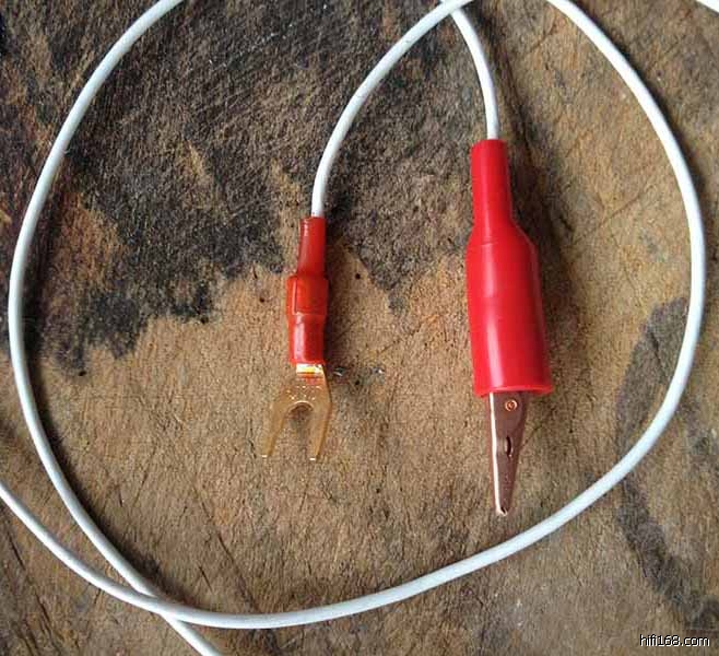

7、填充降阻剂后,接地盒大功告成。还需要做几根接地长线,用来连接接地盒和设备。我购了几个鳄鱼夹和喇叭线用的Y叉,焊在铜线的两端,接地线就做成了。
OK,全部完工了!接上试听一下。在我的音响系统上,可以听到背景明显的干净了。可能是背景干净了以后,其它微声更易听到的原因:我感觉原来并不刺耳的高频,现在有些刺耳了。这可能是背景干净后的副作用。我准备换纯铜的音源电源线来试试,看是否可以将整个系统调平衡。

分层我是自己乱分的,也不知道有没有什么规则。我的想法是都是导电体,乱分成也没有关系的。哈哈
复印机粉是碳粉,但是不是石墨粉我就不太清楚了。不过激光打印机的晒鼓粉可是要比我用的淘宝上购的石墨粉贵多了。我在淘宝上购的石墨粉,不足10元就是500g.
