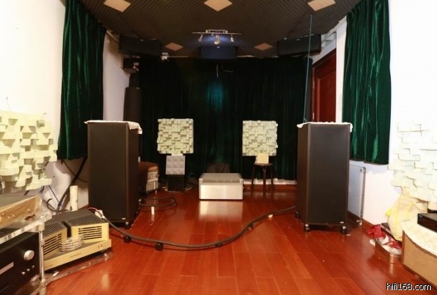

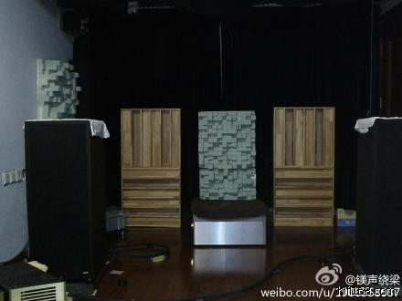

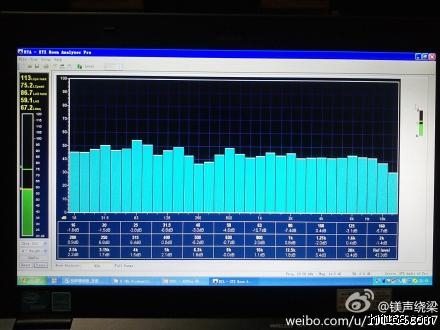

说到声学装修,多说几句。声学装修公司的软件和设计说明书我都有,但感觉这些软件都是更适合大空间,因为就声学专业来说,小空间也是指5-60方的录音室。所以对于15平米的房间,专业的声学设计思路和方法并不很适用,也造成一些朋友的声学装修听感并不好。
我有套xtz的专业声学测试仪,测试了10几间朋友的音响室,也深感空间处理的复杂和不确定性。所以自己的音响室装修时没有做太多的声学处理,入住后边测试边调整,用的材料都是棉絮、平绒布、扩散板等环保家居材料。至今调整了2年多,也摸索到一些规律。有时间会在论坛分享出来。
处理后的全频响应如图。
之前的摆放(2013/3/7 0:21:42 上传)
最新的摆放(2013/3/7 0:21:42 上传)
jpg(2013/3/7 0:21:42 上传)
