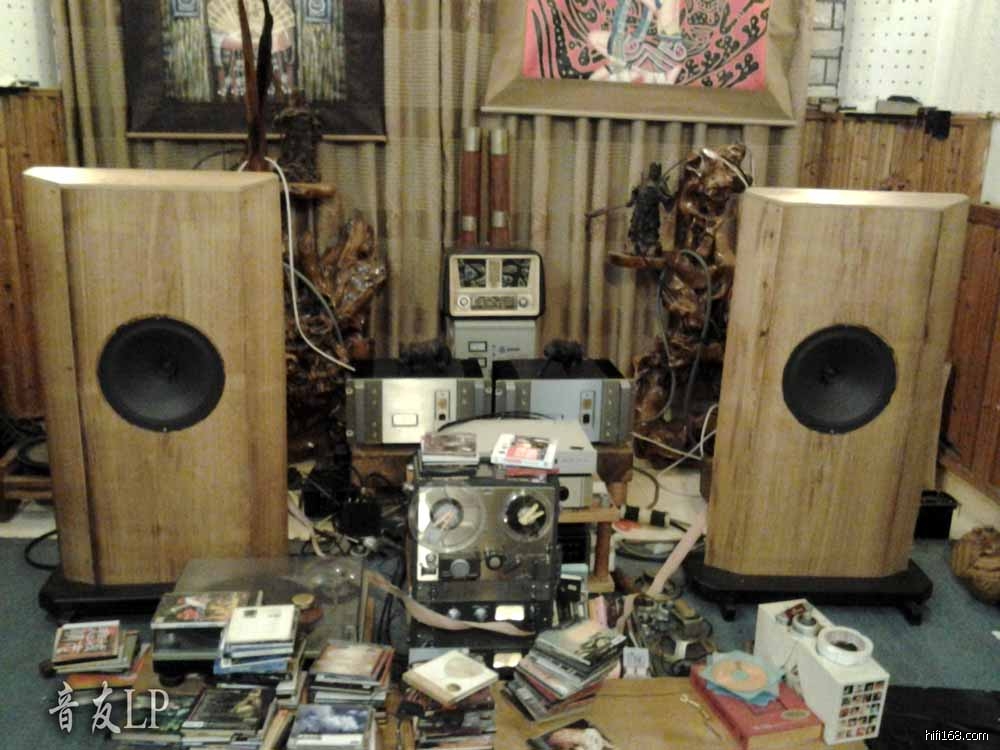

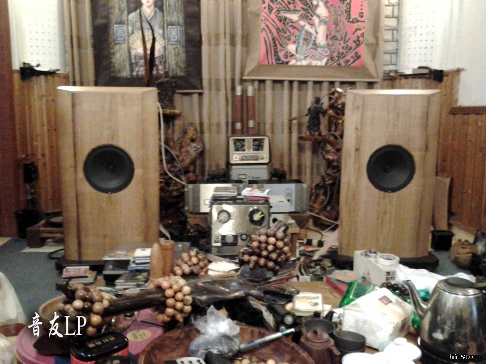

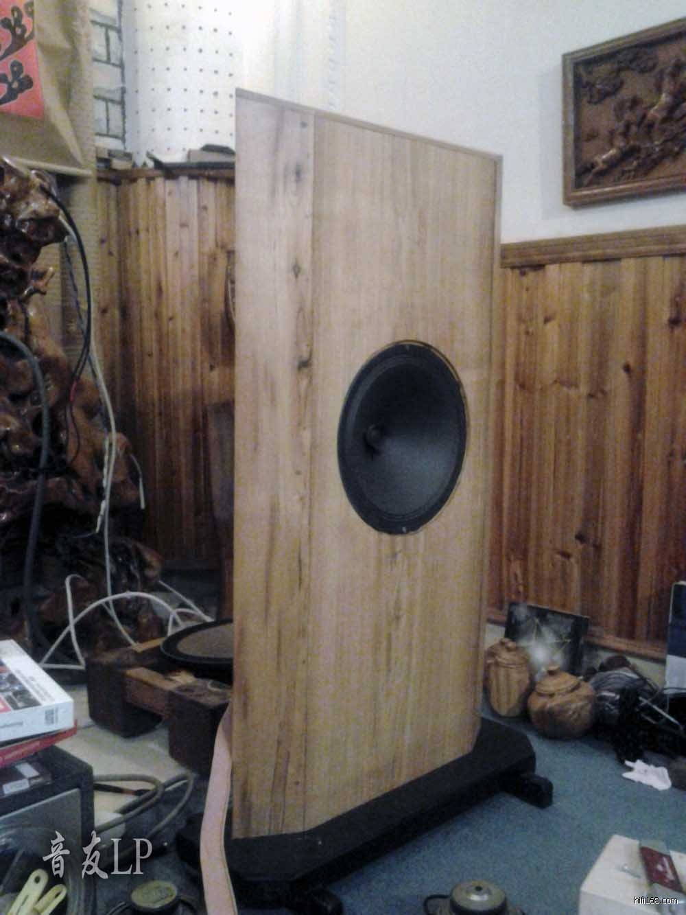

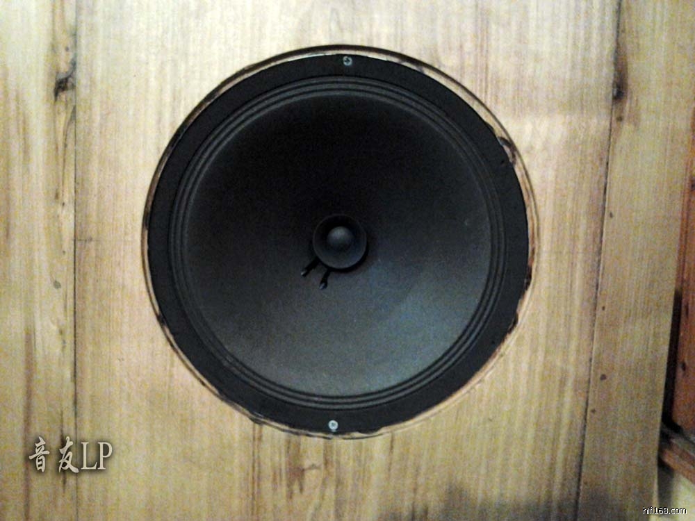

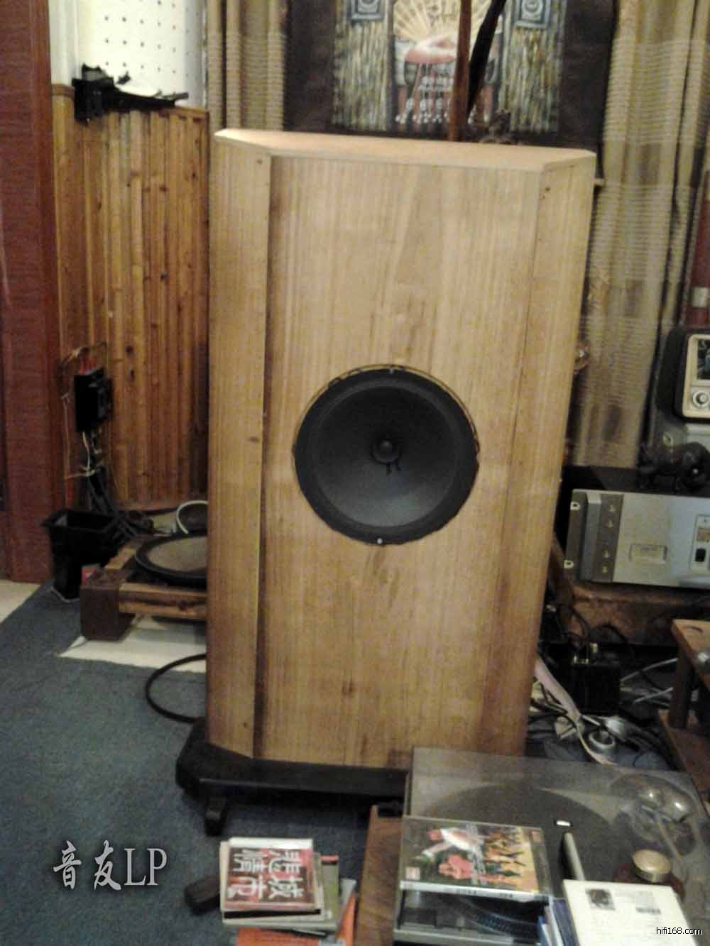

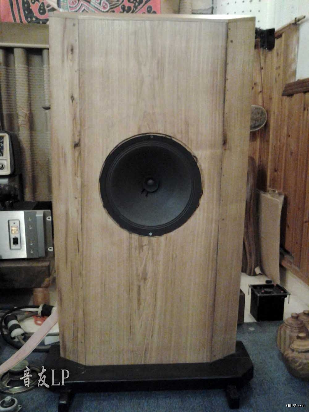

前些天见朋友自己DIY开工自制起一对障板箱,准备拿去海边养虾场那里烧烧下,他发烧多年这次是他第一次DIY土炮自制箱,心理也没有特别多想,指想着一块实木板上装个舍钴磁喇叭能响,能在海边木屋里有声音就行了,要求很低.板材用菲木2.5厘米厚,喇叭是不知牌子的钴磁全频喇叭,箱高1.3米,宽0.60米.(注:事发突然,没有准备到好点的数码去拍,相片是用手机拍的不太清楚.请同好们见谅.)

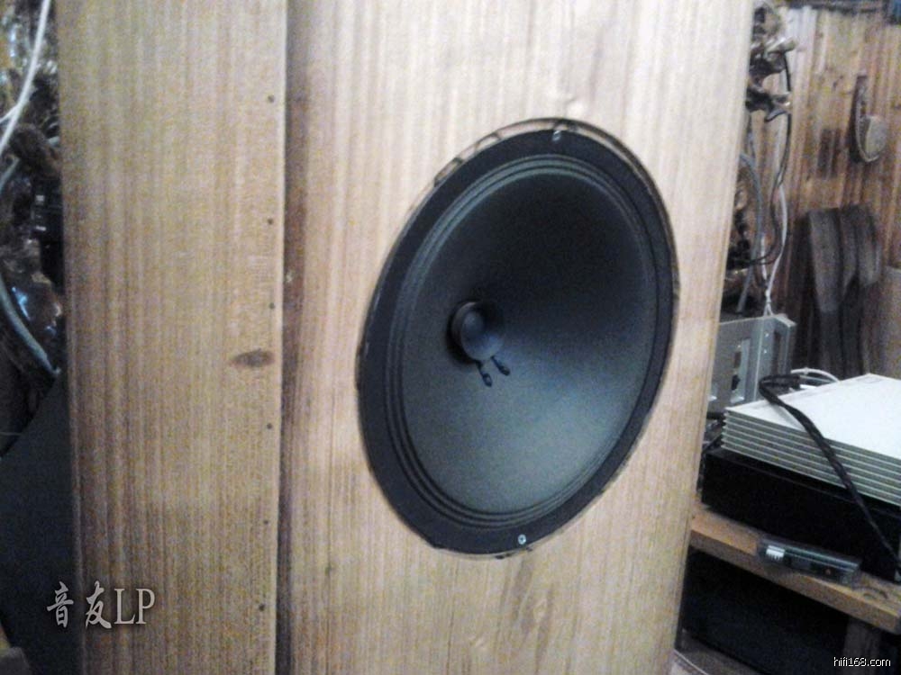

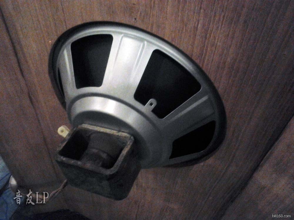

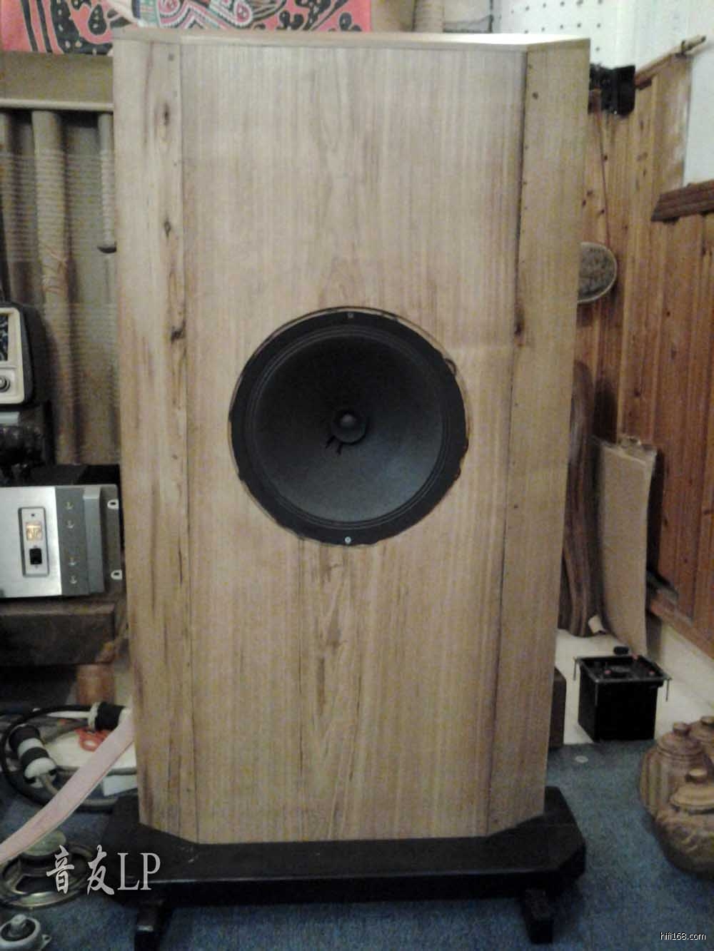

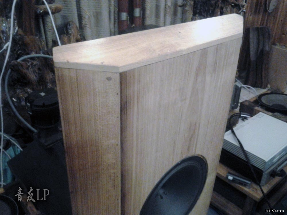

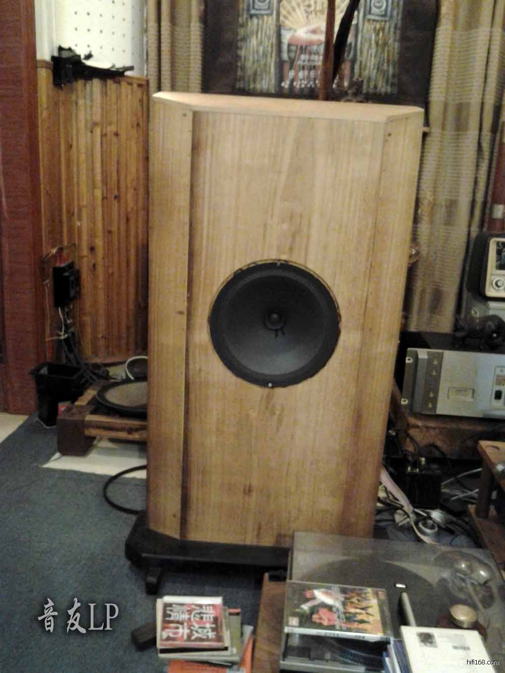

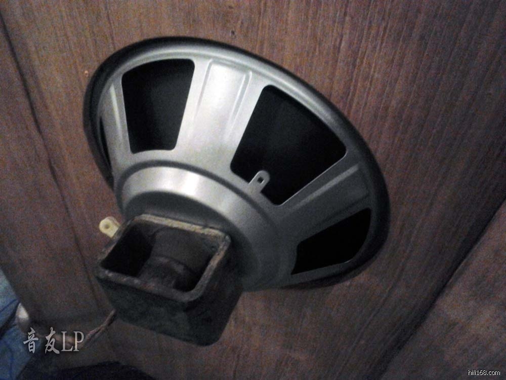

这障板中间板宽40cm,上,左,右板宽10cm,12寸钴磁全频喇叭.
jpg(2013/3/2 16:58:01 上传)

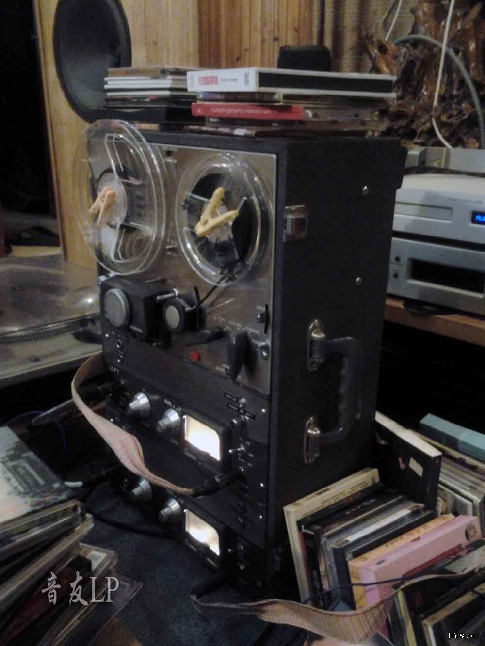

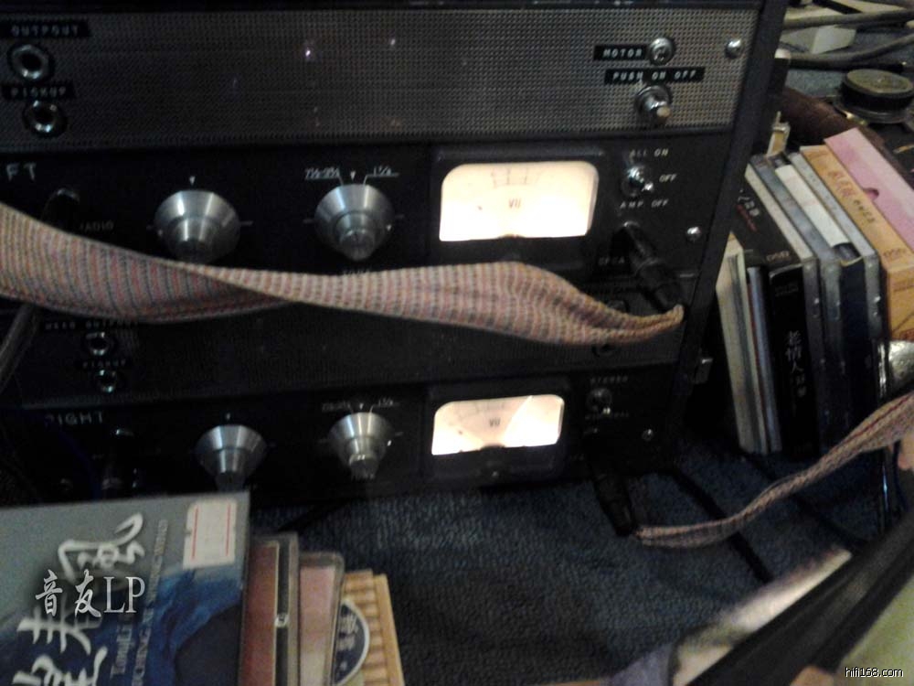

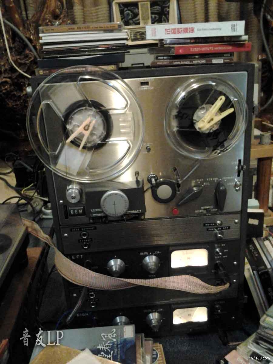

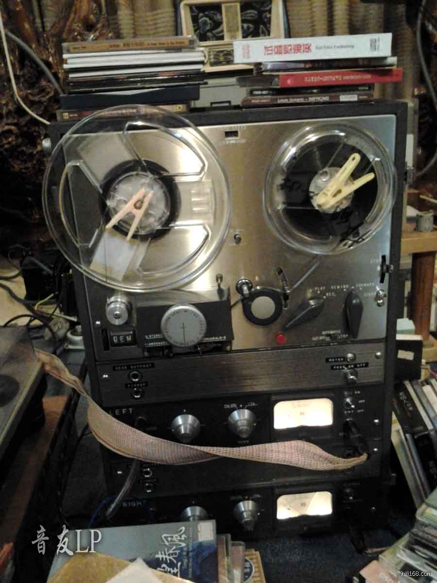

这障板做来是为了拿去海边养虾场听的,所以钱的投入尽量少,功放配备是用一台开盘机有内置功放的,开盘机内是两台独立的单声道胆机功放,
jpg(2013/3/3 10:48:36 上传)

这个障板尺寸会不会太小啊,尤其是不够宽。

开盘机磁带海边用!!!养眼!高烧啊!!!

原帖由 天藏 于 2013-3-3 16:00:00 发表
障板的比例尺寸我不太清楚,不过不够宽我也听过宽过这个的也不见得好过这个宽60cm高130cm的

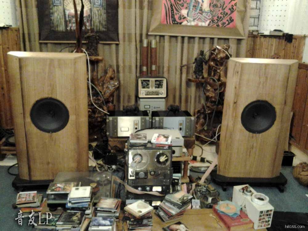

做这障板朋友他说纯粹是乱做能响就行啦,真没想到障板做好装上喇叭用雅佳开盘机的胆功放能推出如此好声;当然不是说是天籁之声,我觉得二手两三千的音箱未必能赢,人声柔和自然,配乐分离度分明,音场宽深,中频凸出,高频量适中,低频量偏少些;这障板听些人声还是比较好的,听音乐如果要求不太很高的还是可以听的.就像同好们常说的超值.呵呵!
jpg(2013/3/5 13:00:10 上传)
