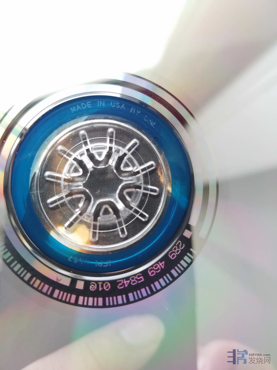

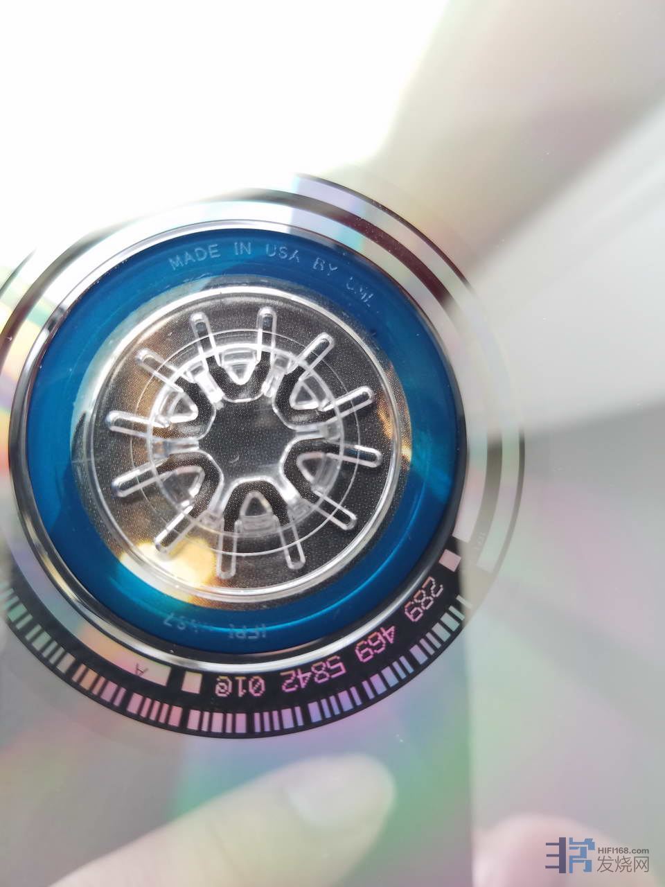

<bride of the wind>,可以算是马勒妻子的传记电影 。电影原声CD音质HiFi,好听!里面还有拉卡多斯的吉普赛风格小提琴演奏,爽!美版,超值,DG出品,反相录音。
