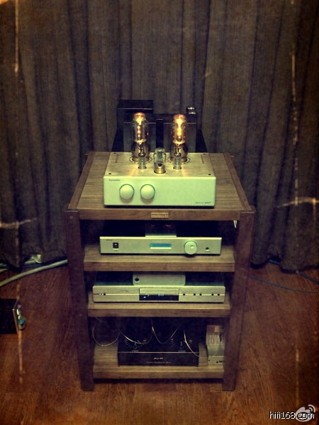

  今晚恒大亚冠大胜浦和红钻,先来挖个坑,开个头,分享柏韵211单端胆机的使用感受。仅分享,谈不上参考什么的,听音本来就是比较个性化的东西,这里写的就是我寻找喜欢的声音的过程。对了,我现在的器材中有三台柏韵的,分别是单端211合并机、单端2A3和解码,都是真金白银买的,老子不是托。这里可能谈到的器材也许还包括:谷津U2解码耳放,谷津XP-200后级,美星MD-6无源前级,南京微世N2书架箱,音乐传真M1 DAC,FOSTEX全频,老曹全频,绅士宝光明系列单元中的两款,等。。。。。。

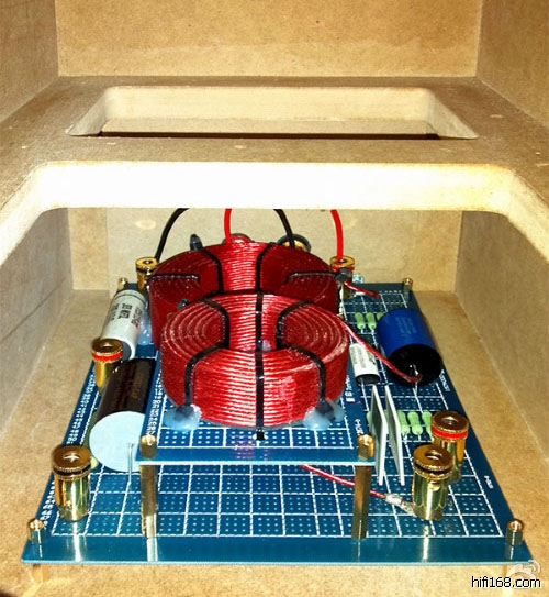

  真没想过会在HIFI上投入那么多的银子(本人屌丝,实属我朝低下收入阶层),但上了这条贼船,就等着大出血吧。闲着没事干千万别乱看什么论坛的,在某DIY论坛看多了,就有了动手的冲动。本人并无什么无线电功底,纯靠耳朵收货。偶然机会,知道了还有TG博士这一无私分享造箱心得的网站,于是受不住诱惑,照办煮碗造一对书架箱。图纸抄TG的,单元也是,分频器找人搭的。单元用的是绅士宝“顶级”光明系列单元,俗称花瓣。参考链接:http://www.troelsgravesen.dk/Illuminator-Monitor.htm

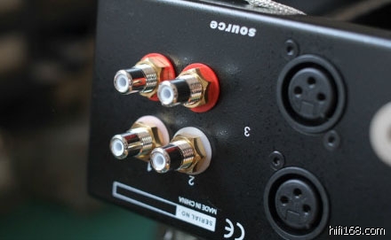

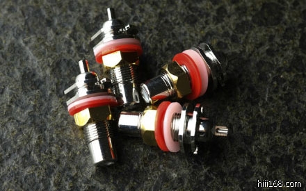

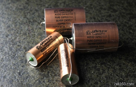

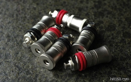

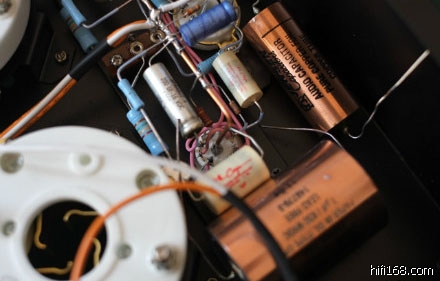

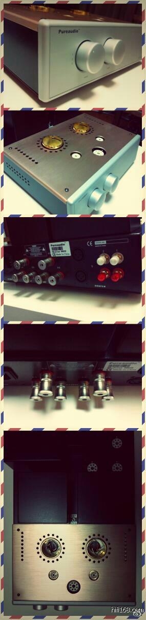

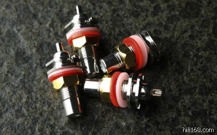

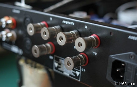

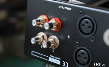

  关于这台机升级(算不算升级呢),可以参看图片吧,主要是:RCA插座换卡达斯镀铑插座,接线柱换CMC的,耦合电容换了JENSEN铜膜铜管的。其中一个RCA输入改为直通后级,方便以后接前级玩。
  春节前,机器到了,驱动我的DIY书架箱自然没什么问题,但个人感觉声音风格没有了原来2A3那么宽松。这里先不说211胆机了,说说柏韵的解码。

前辈好!书架箱成本12000左右,单元都是淘宝价,箱体是山东海浪造的,分频器大约2000,内接线是卡达斯。

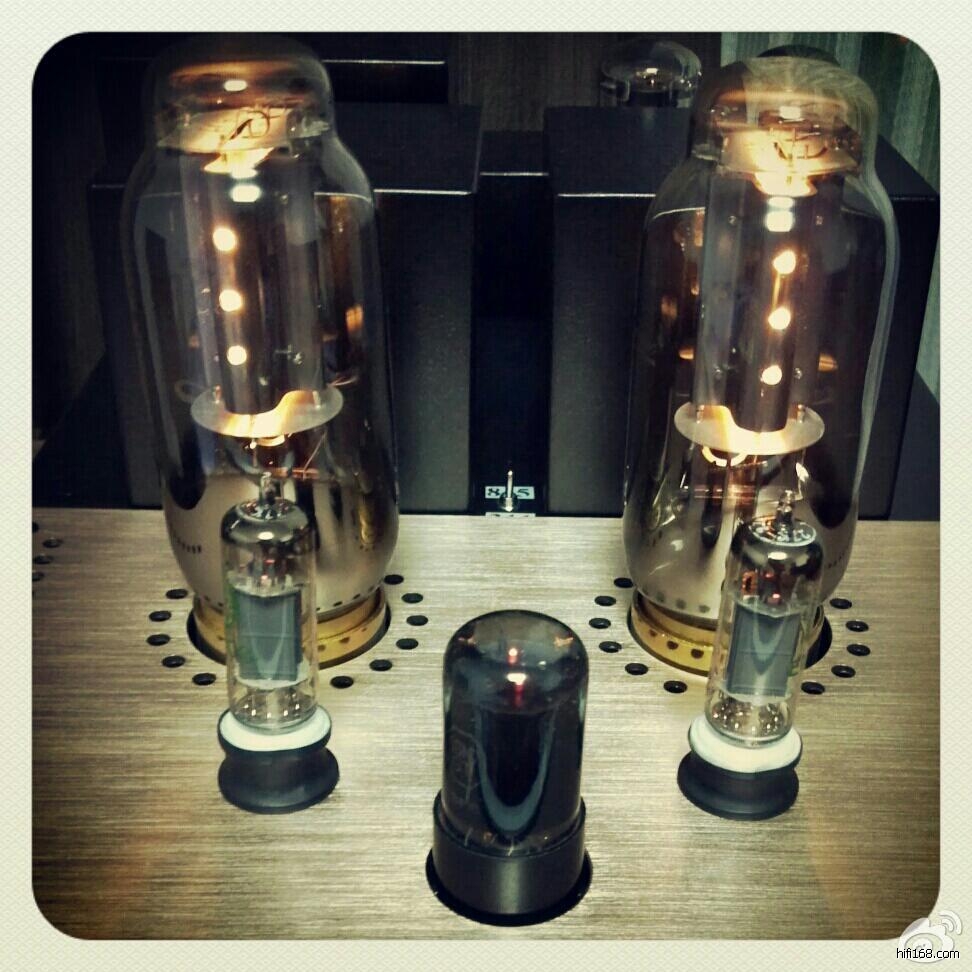

预告一下,换过以下这些管子:
前级管:英国斑马6SN7(原配全真6SN7)
前级整流:贵族之声WE274B,RCA 5T4(原配南京5Z4P)
后级整流:法国RT 5R4GYS,英国斑马5R4GYS(原配飞利浦5R4)
推动管:德国富豪E182CC(原配EH 12BH7)
先上个图
