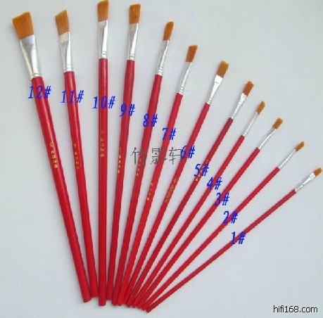

玩黑胶系统最令人头痛的事就是时时不断的“炒豆声”干扰人的听觉,分散注意力,影响人听音乐的心情,去“豆”清碟的大法很多,无论超声波干净或用洗碟液水洗,要把“豆声”完全消除,让碟子换然一新非常困难,最近试验出用洗碟机再加上一些辅助方法,几乎将“豆声”减少到最小,效果非常好,令人满意,现将过程介绍给大家参考。

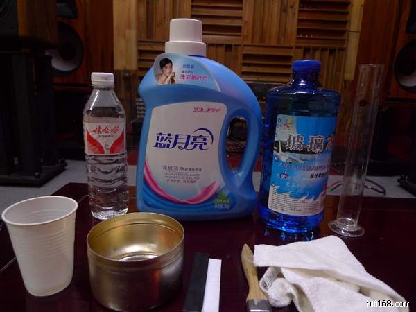

1、清洗液的调配,纯净水-玻璃水-洗涤液,比例为10:2:1调合。

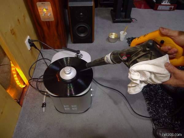

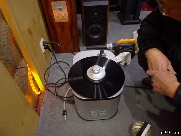

2、主要设备为:电脑除尘机和洗碟机。先用一块毛巾罩在除尘机进风口,开动洗碟机后除尘机对准碟强力吹风,同时再用静电刷延槽扫,反复几次,这样粗犷除尘就完成。

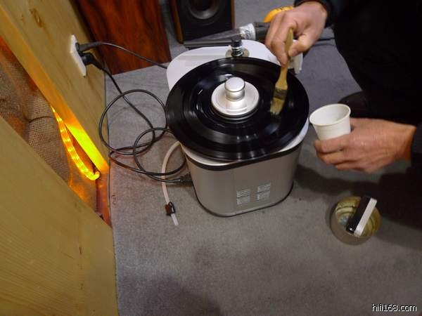

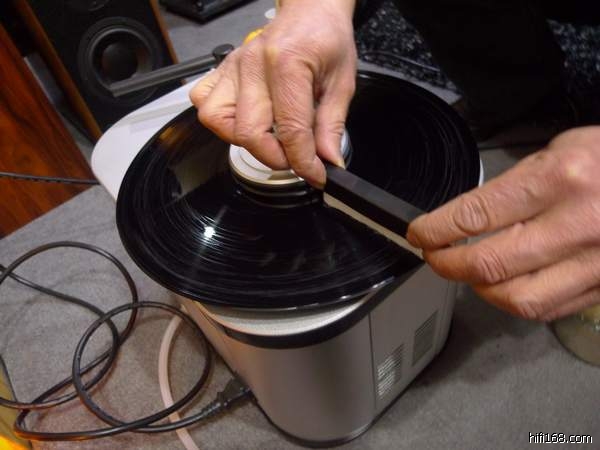

3、将清洗液均匀的浸湿碟片,让液体留在碟上5分钟后用专用洗碟刷顺着槽的方向压下,手上略加点力,持续半分钟后松开,再用清洗液涂一下碟片,继续用洗碟刷顺槽清洗半分钟左右就完成,如果碟片很脏就再重复一遍。
