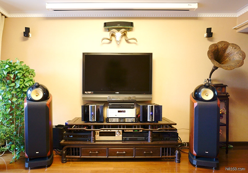

中置还是具有方向感的,放在最底层声音会不连贯不流畅。
所以高音方向是可以调节的哈哈
jpg(2013/2/19 17:00:02 上传)
最后编辑hz三潭印月 最后编辑于 2013-02-19 17:43:17
《黑社会的诱惑》进入就很难走出来。阿玛尼LP转盘
理论上 高音单元与左右声道的高音单元平行 但大部分情况做不到
中置作用是AV对话发声用的,理论上是水平前置左右喇叭,但一般液晶或投影都会占了最佳位置,所以退而求放在最靠近屏幕的上方或下方。如果是投影幕,那么在有效幕的上方黑幕可用透声布解决。

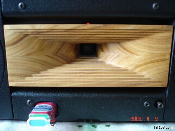

不一定要放在机架上,我是按喇叭形状订制一块12CM厚的玻璃(必须很漂亮的磨边处理)用玻璃隔板用的夹架装好,喇叭放在玻璃架上,注意喇叭下粘3个大号的透明硅胶垫。
回复 14# 火鸡 的帖子
求贴图~
