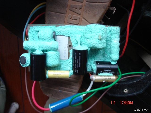

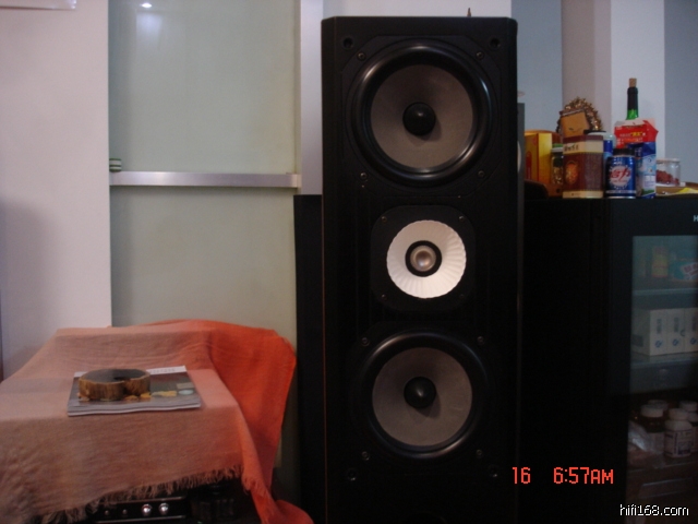

分音器的大挪移。把电阻,电感包裹!及电容两侧固定!开声背景安静度好了是正面!发现音量明显比以前小一点,不过有点发闷感觉,还在调试中,。。。。
调整如下,发闷觉得是中频某频率过多集中原因,回头再次折腾中高频单元,把喇叭骨架上的胶泥去掉,来增加点中高频震动频率来互补频段的均衡。实践下来试听发闷感觉好了!!
最后编辑hz三潭印月 最后编辑于 2013-02-18 20:13:52
《黑社会的诱惑》进入就很难走出来。阿玛尼LP转盘
胶泥用多了泛音就没了,沉闷呆板。贴中高音,低音就多出了。胶泥只能慢慢加,用对了是好东西。试过几次用多了就像阴天,一撕下来马上天气晴朗
     分音器最后按廖老师指导要求工整均匀做完成!直接好处背景安静了,不过音量变轻了。我自己解决方法把高,中低音单元上的支架泥胶去掉些,来增加单元的震动频宽。互补后频段均衡了!

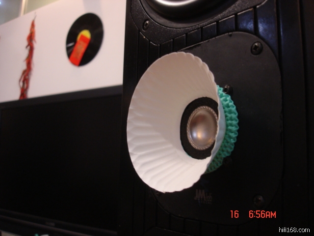

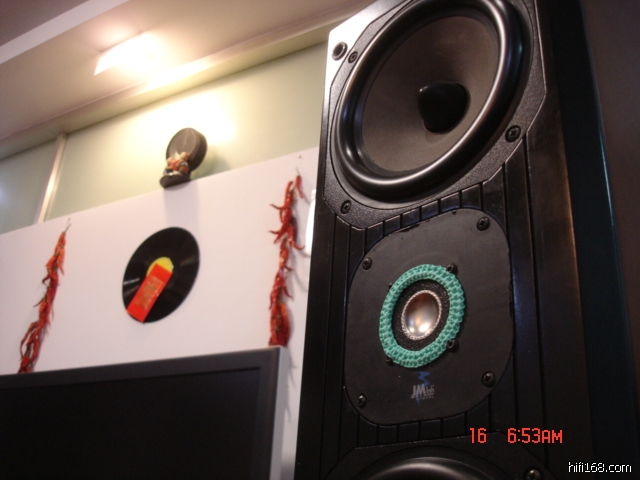

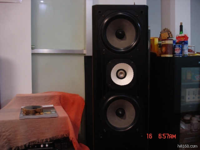

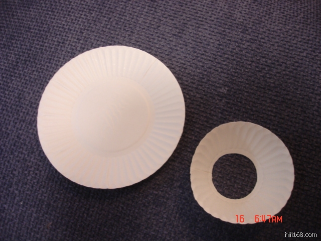

    最后晚上在老婆过完生日后发现纸杯有利用价值。----于是在高音上做个号角,声场也大了很不错的效果。物尽其用!哈哈好像加了超高音了! 现在声底干净,细节多!!音符颗粒感都好过原先。我认为是正面的效果!

16#
DIY号角?有创意!
效果如何呢?
17#
创意无限啊,非常可爱的号角

回复 16# xie1916 的帖子
明显中高频多了,声场也大点哈哈!!
