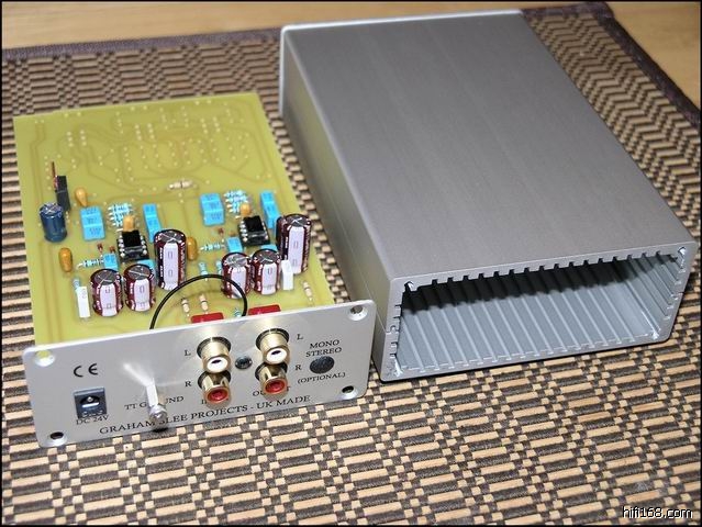

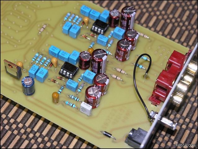

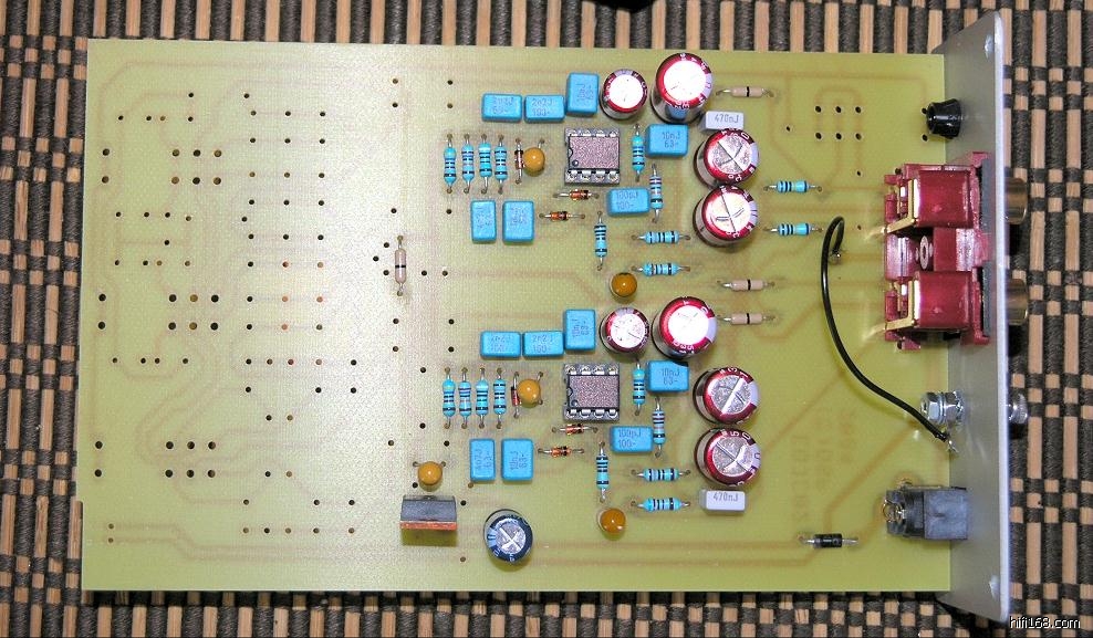

金V里面就这样??
最后编辑what? 最后编辑于 2013-02-18 03:15:02
喜欢音响和音乐而不发烧。
29#
虽然说音响器材不是卖元件
但是这个唱放的内部也太简单了些,相比之下价格就偏高了,电源部分更是不怎么样,估计声音清新之余厚度、力度和感情可能不是很足够。
本来还有些想考虑V号的,现在看来可以省省了,继续用回我的欧博胆唱放吧。
30#
原帖由 细钊 于 2013-2-18 8:26:00 发表
是的,有东西的不一定是好声音,没有东西的一定不会有好声音,过去很多人包括媒体大力称赞英国器材用料如何少声音如何好,其实那是骗人的玩意,英国器材基于对成本的考虑,就用所谓的温暖、味精来掩盖不足,其实这些器材听久了就会听坏耳朵,因为省料对音乐内涵及演绎特点的妥协,只能隔靴搔痒,所谓这种偷工减料的耐听,其实就是一种酒吧情调音乐,离古典音乐的本质相去甚远。
