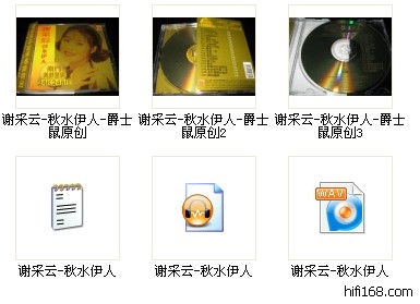

自己用MP3转WAV,首先就是自己对不住自己了,一张唱片的抓轨文件要收藏首先你要确定三证齐全啊,什么叫三证,唱片的封面,封底,碟片的实物图以及LOG,从LOG还要看是怎么抓轨的,和发烧友等互相交流了不知道数千张唱片的抓轨从来没这烦恼的,我自己做张碟首先封面,封底,碟要放扫描仪里扫描,然后再用TEAC光驱1.2速精确抓轨,基本抓张碟的时间就是播一张碟的时间。
jpg(2013/2/14 12:22:46 上传)
最后编辑爵士鼠 最后编辑于 2013-02-14 12:22:46
