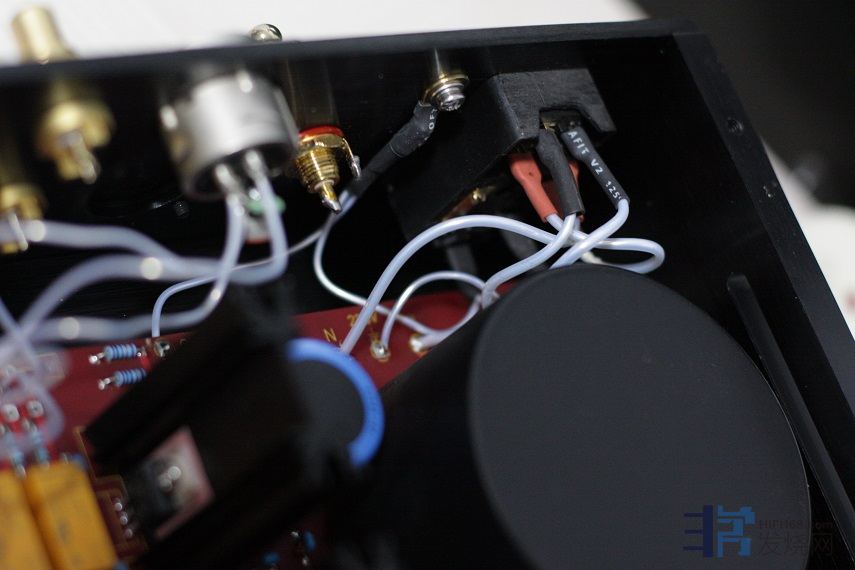

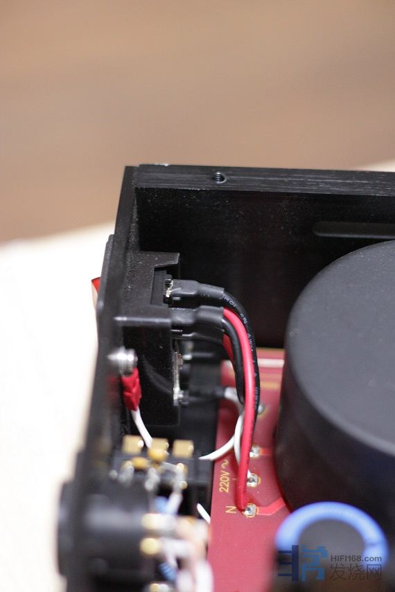

212#

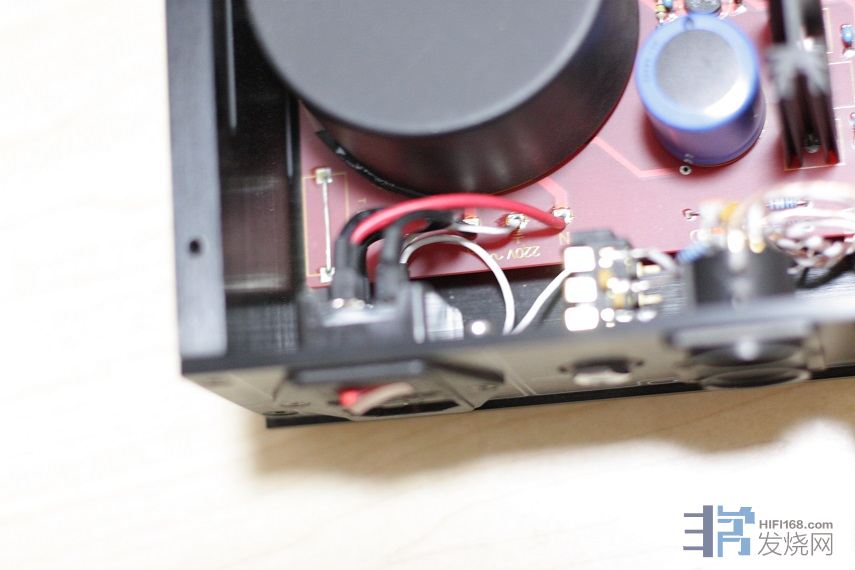

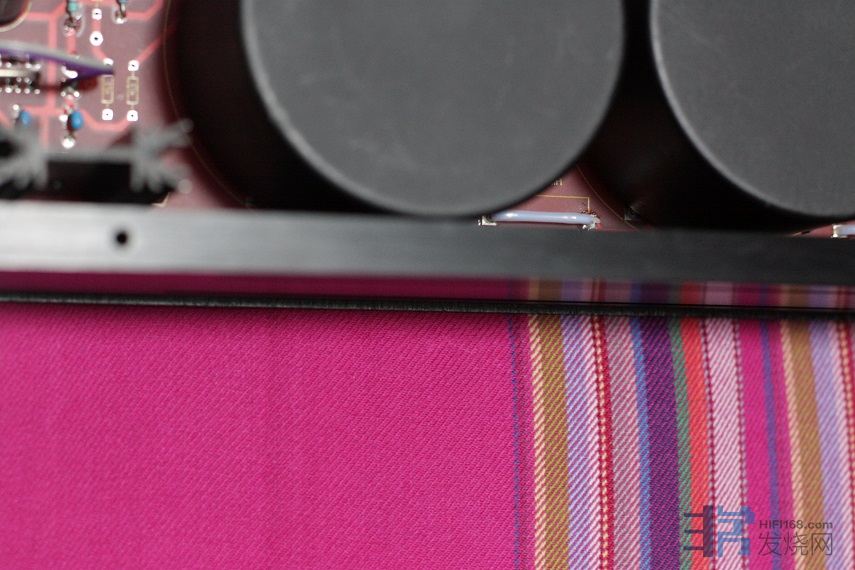

电源线的插座,和机内电源线可以换成银线。变压器旁边的保险丝座跳线也可以换掉。全部加粗。
(2016/6/23 22:18:42 上传)

213#
白色的地线比较细,打算换成更好的,适当加粗。
(2016/6/23 22:18:20 上传)

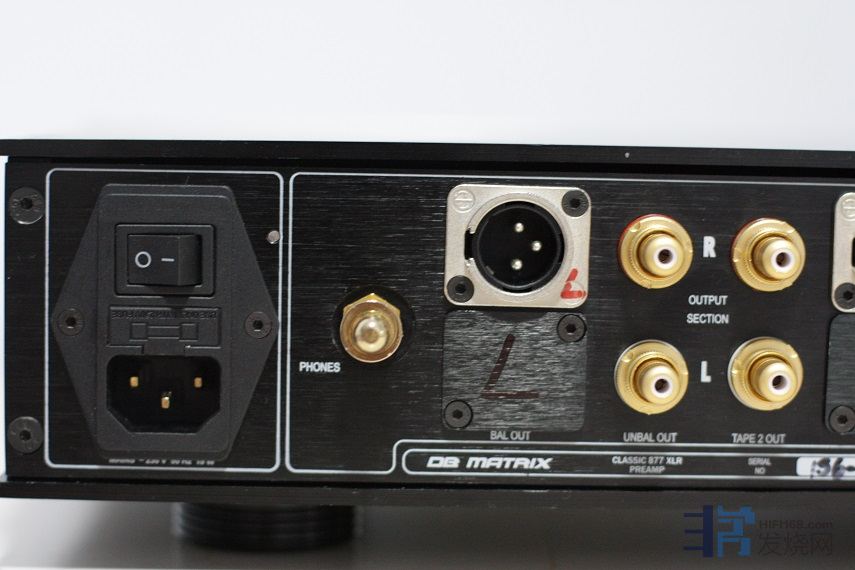

214#

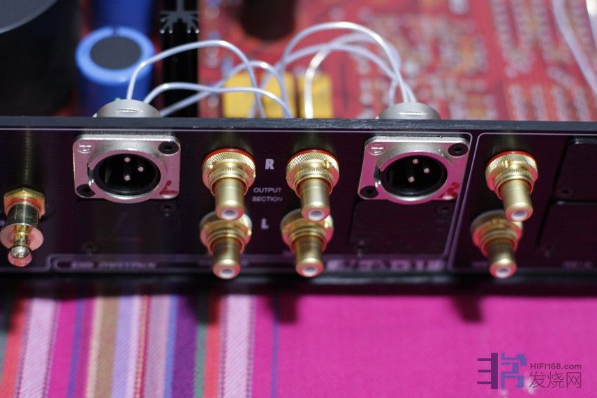

平衡信号输出部分可以换成银线,平衡插座是纽崔克镀金,打算换成纽崔克镀银用于提高解析力。
(2016/6/23 22:15:23 上传)

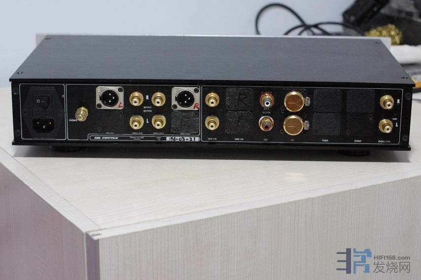

215#

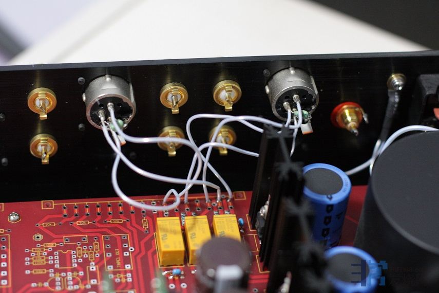

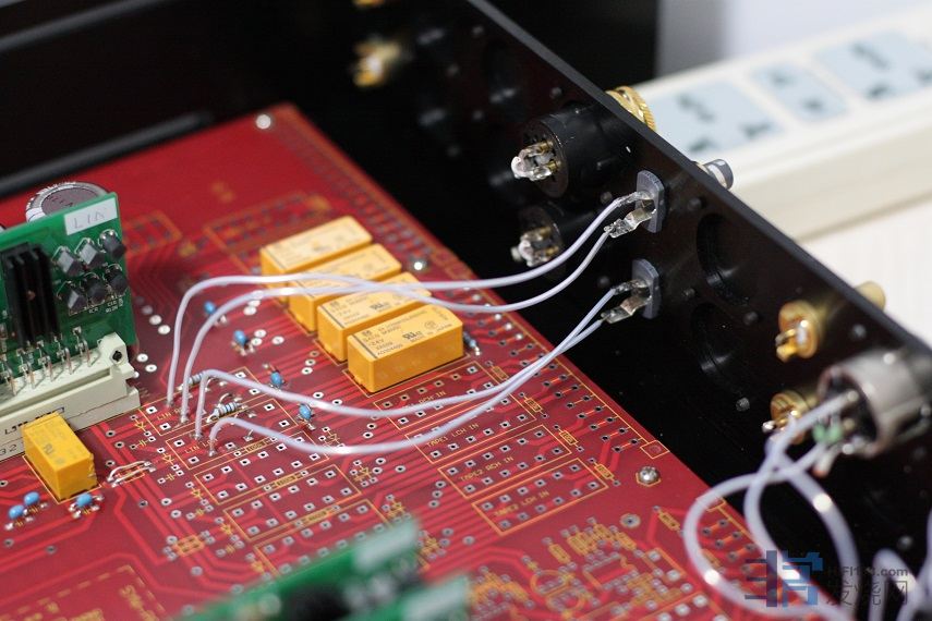

输入端打算换成一组RCA 输入,我的CD 机没有平衡口,所以就没必要留着输入切换,打算直接用纯银线跳过继电器切换电路,电路越简单越好。
(2016/6/23 22:14:32 上传)

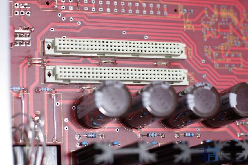

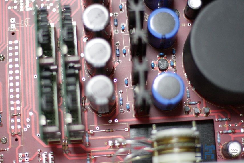

216#
机器线路板上的跳线和0欧姆电阻全部换成银线。看到那个中间带黑色横条的棕色电阻就是0欧姆电阻,都要换掉。电位器也是要换的,这次不做打算,因为没有预算啦!

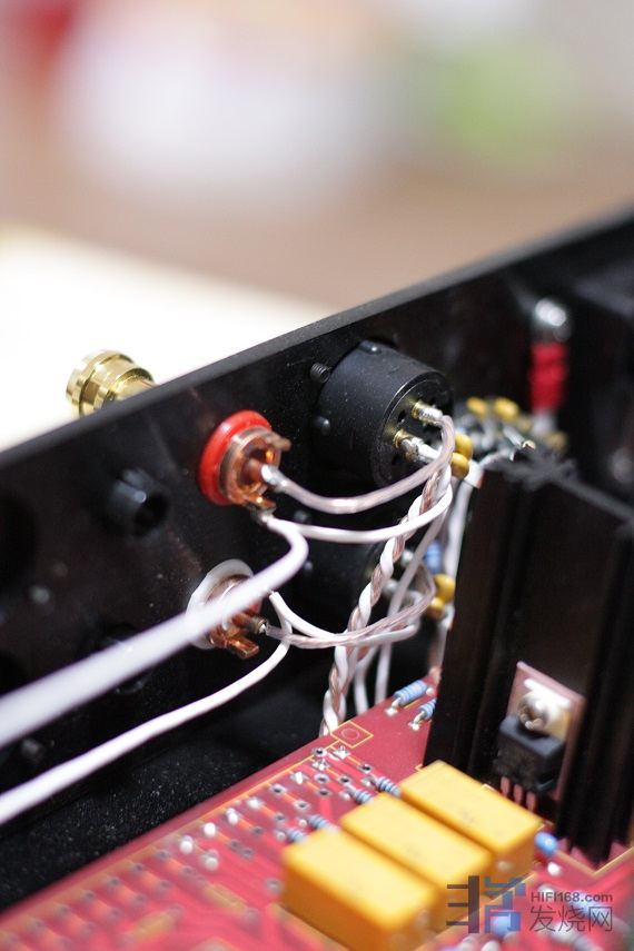

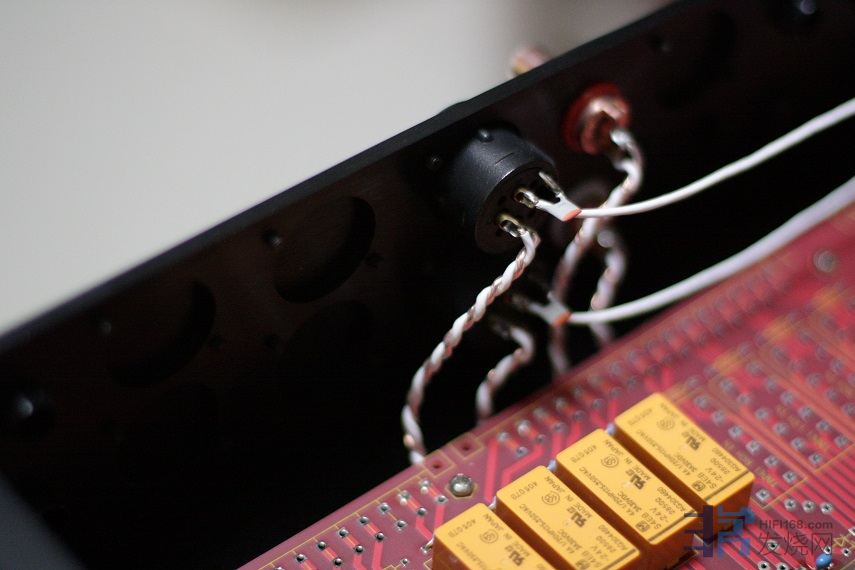

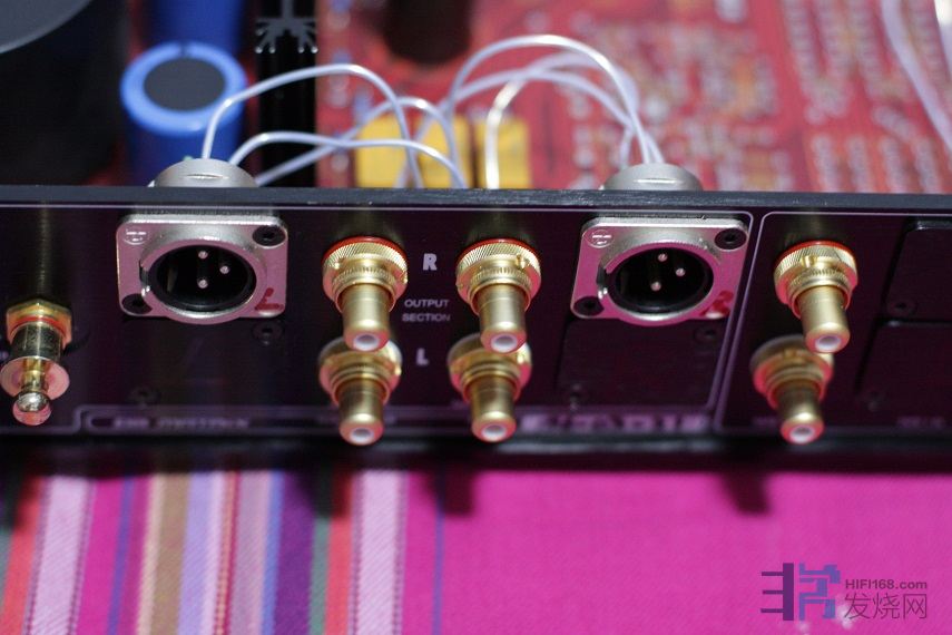

218#

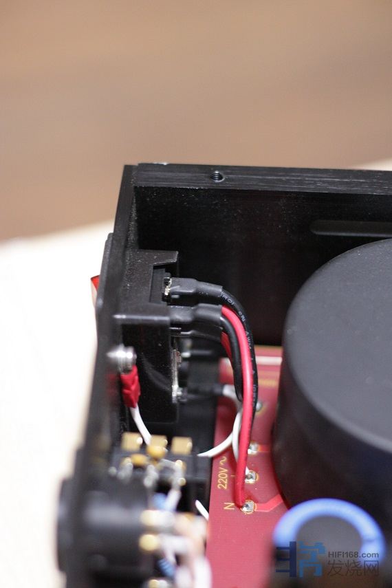

电源尾座换成镀金版本,平衡输出口换成了纽崔克镀银,原来保险丝座的跳线已经换成银线了。
(2016/6/23 23:17:21 上传)
最后编辑ningjy12 最后编辑于 2016-06-23 23:17:21
CD Emmlabs SACD CDSA
Pre-amplifier, Classic 877
Power Amplifier, 211
Speaker, Dynaudio Contour S5.4
219#
继续上几张照片,机内电源线换成1.5mm的银线,地线也换了。0欧电阻换成银线。平衡口输出线换为1mm银线。
(2016/6/23 23:27:41 上传)

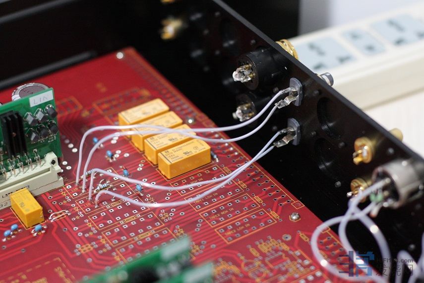

220#
最后是跳过输入切换继电器电路的照片,WBT 顶级镀银座。考虑上这个RCA 座是想以后不再换座了,争取一步到位,所以下了很大决心才买的。毕竟不便宜啊!
(2016/6/23 23:31:29 上传)
