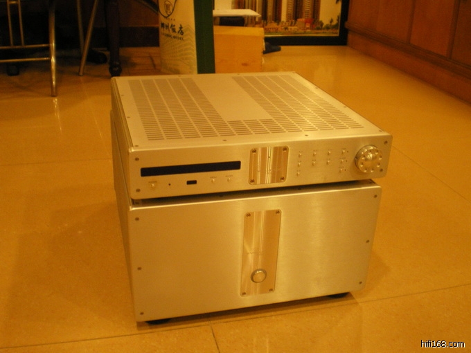

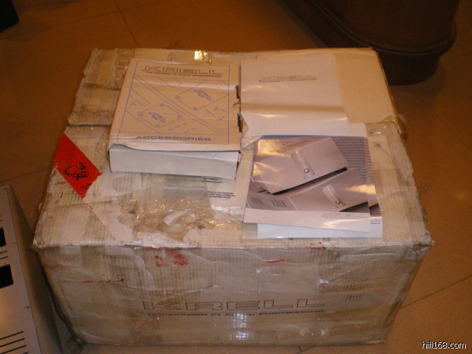

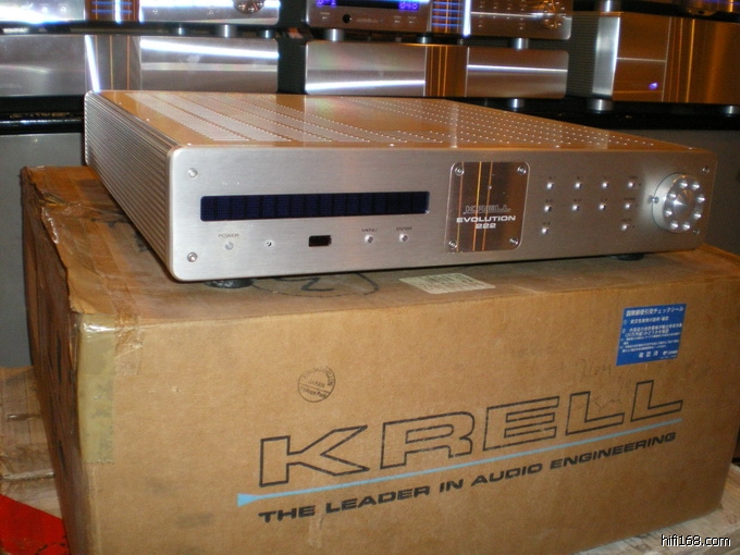

一、Krell Evolution 222
国际版,日本Axiss行货,成色新净,状态良好;包装配件齐全.
(可通过拨开关,方便调节100V 120V 220V 240V,兼容50Hz/60Hz)
二、Krell Evolution 402
美国原版,已在Krell原厂改为220V 50Hz,样板机,基本全新,状态良好;包装配件齐全.
以上一套功放接自上海硬总,为了避免麻烦不单出,一套115000元整,机器太重,只接受自提 .有意请电联13326509818.
