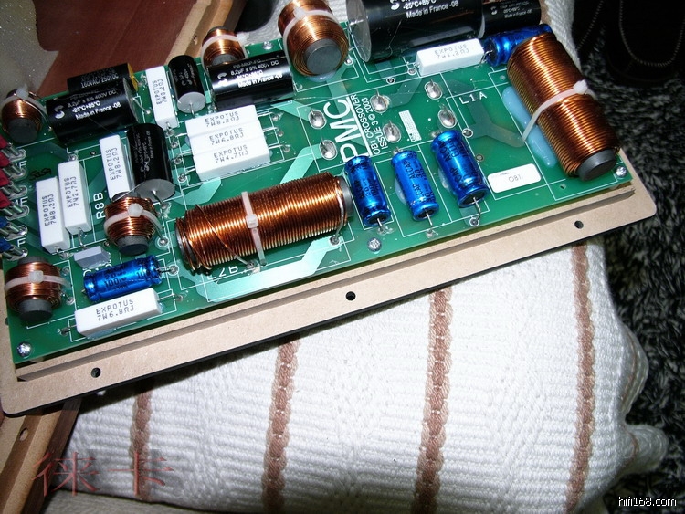

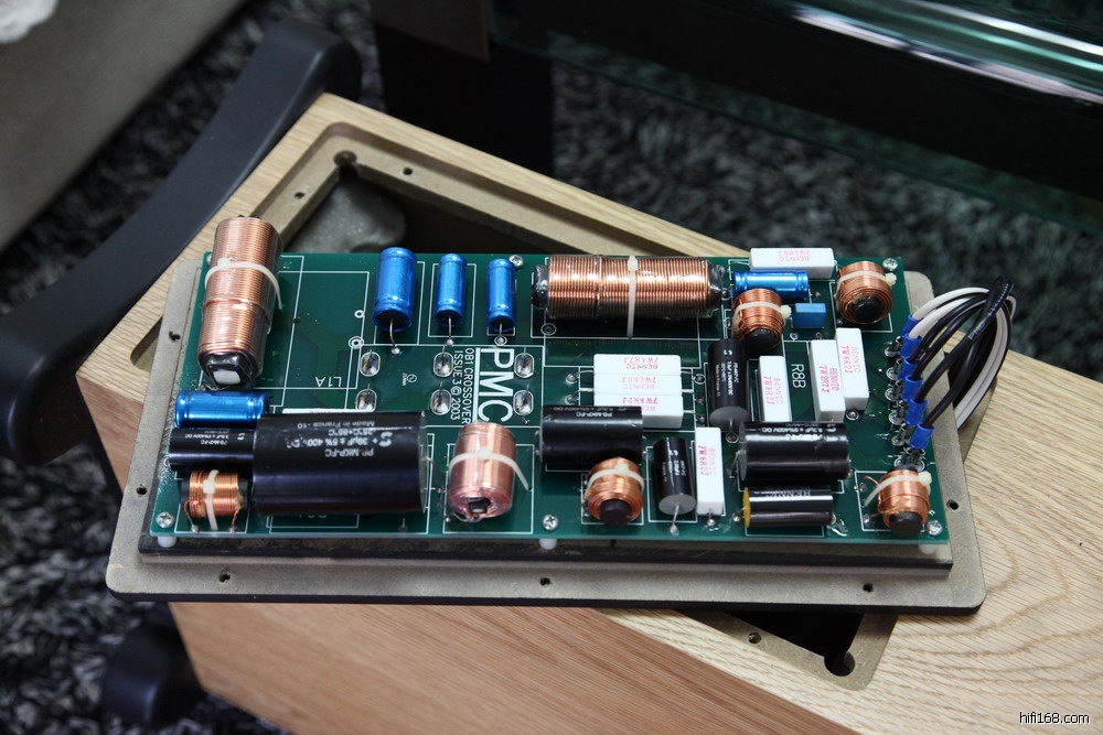

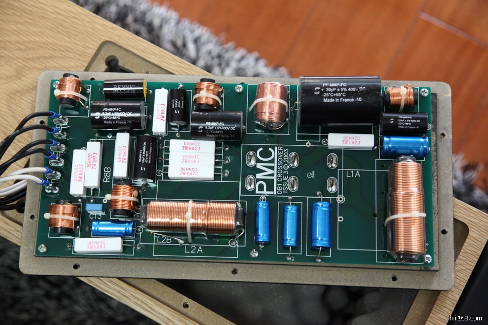

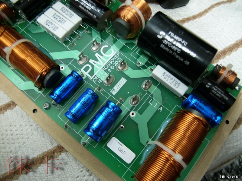

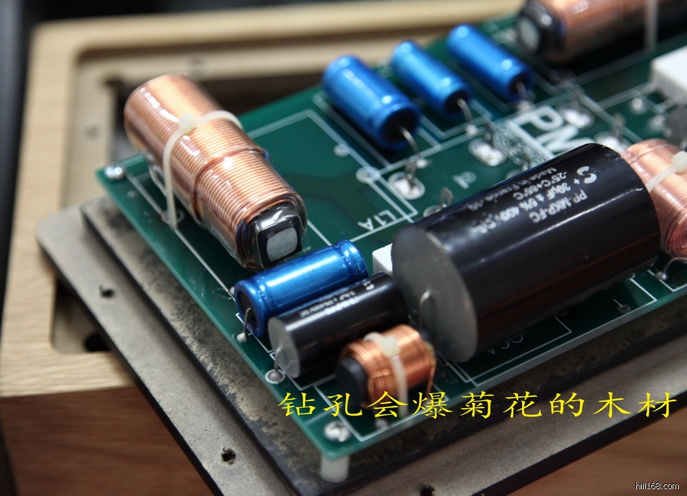

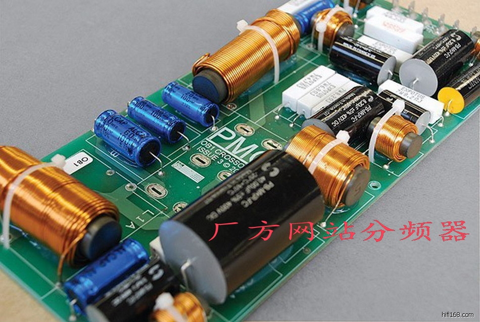

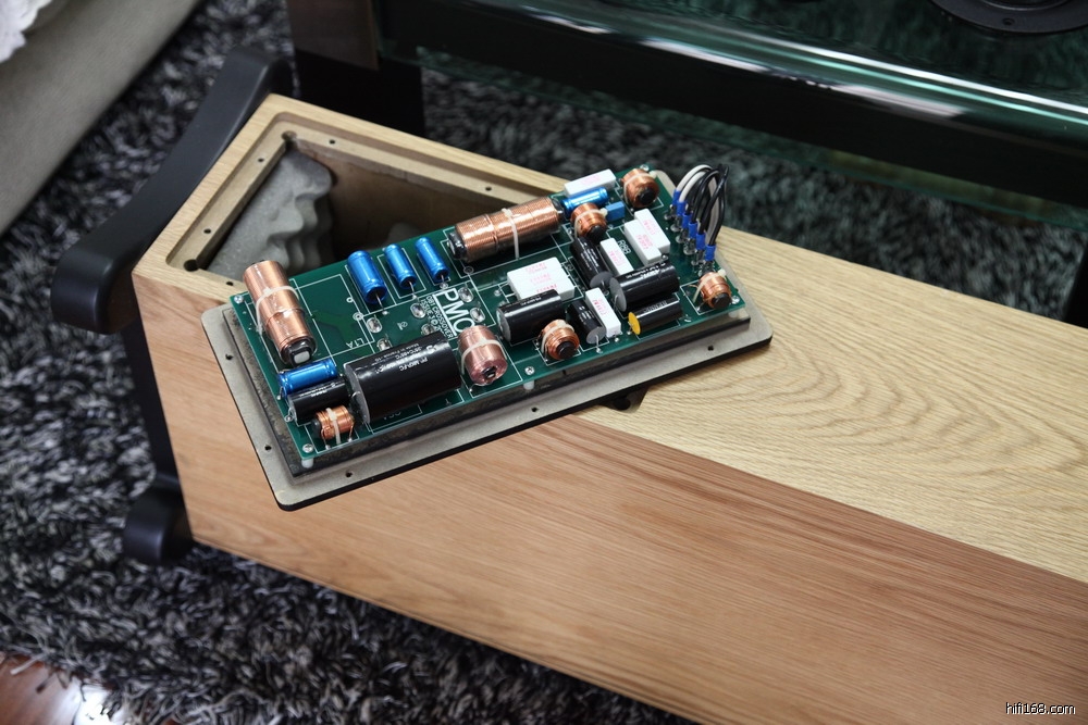

上图为官方网站分频器,下图为实拆原装箱分频器。
原装分频器每个正品零件都标有数值
jpg(2013/2/1 13:44:34 上传)
最后编辑徕卡 最后编辑于 2013-02-01 14:10:28

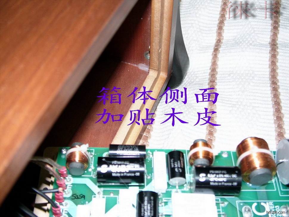

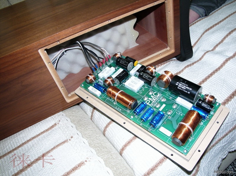

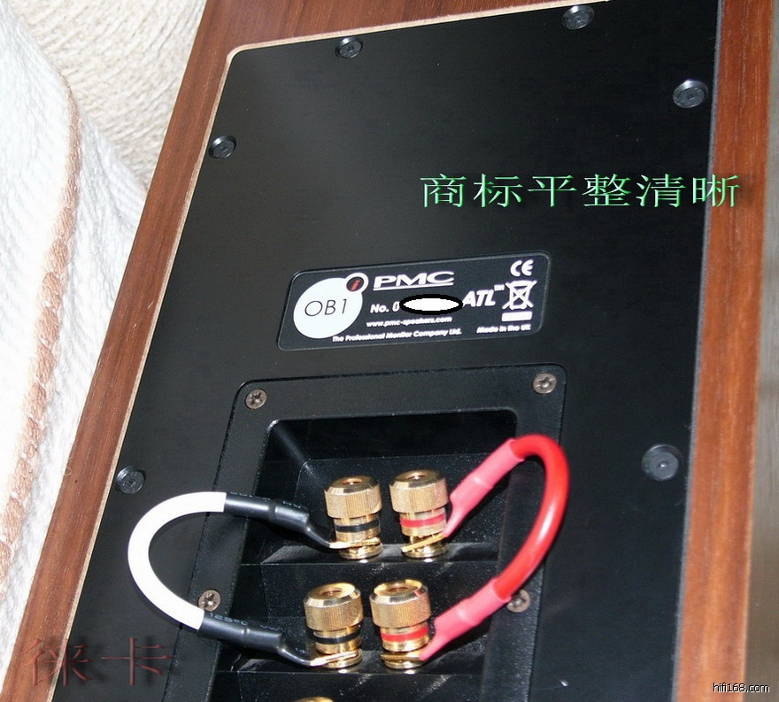

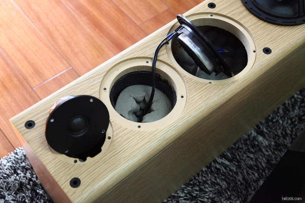

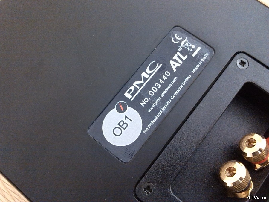

上图 pmc-OB1 分频器,下图为箱体内侧木贴面和后背。
原厂箱分频器有检测序列号,分频器型号,二维防伪码。
jpg(2013/2/1 13:49:23 上传)
jpg(2013/2/1 13:56:11 上传)
最后编辑徕卡 最后编辑于 2013-02-01 13:56:11

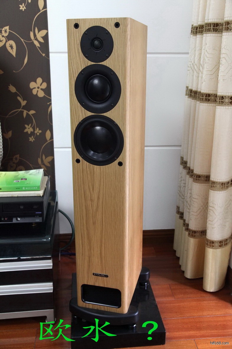

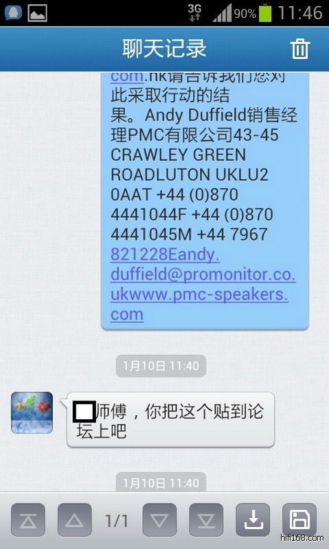

"欧水" pmc-ob1i是本地 (pqm328)网友从淘宝(xx影音)实体店购买,最后由水货供应商(9xhifi)达成退货退款,下面应 (pqm328)网友提供并委托公布英国pmc厂方回复电邮。

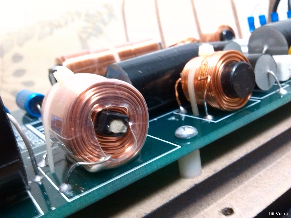

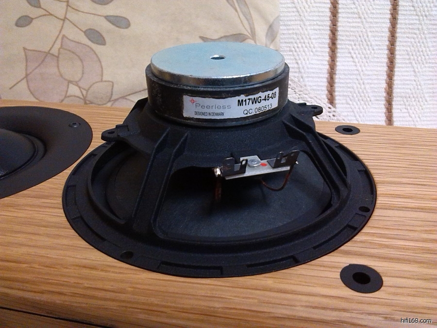

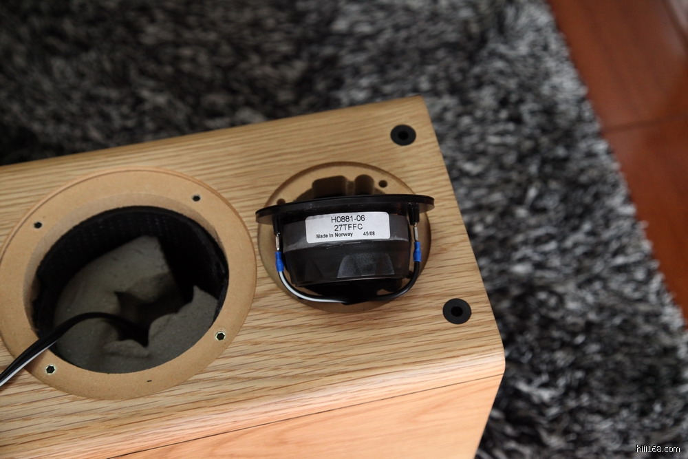

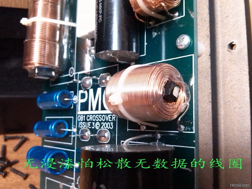

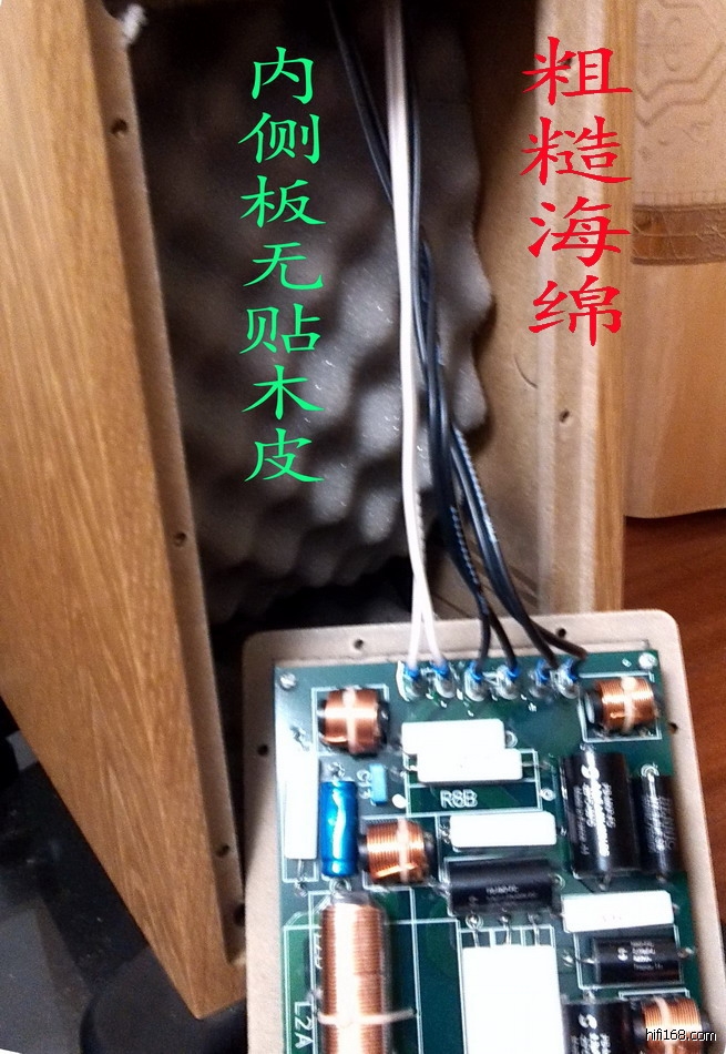

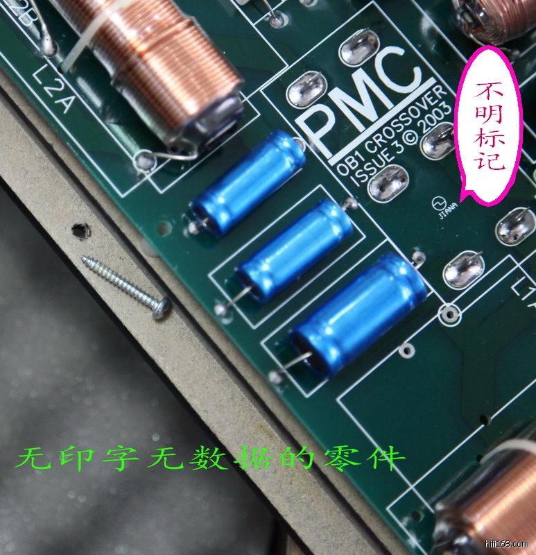

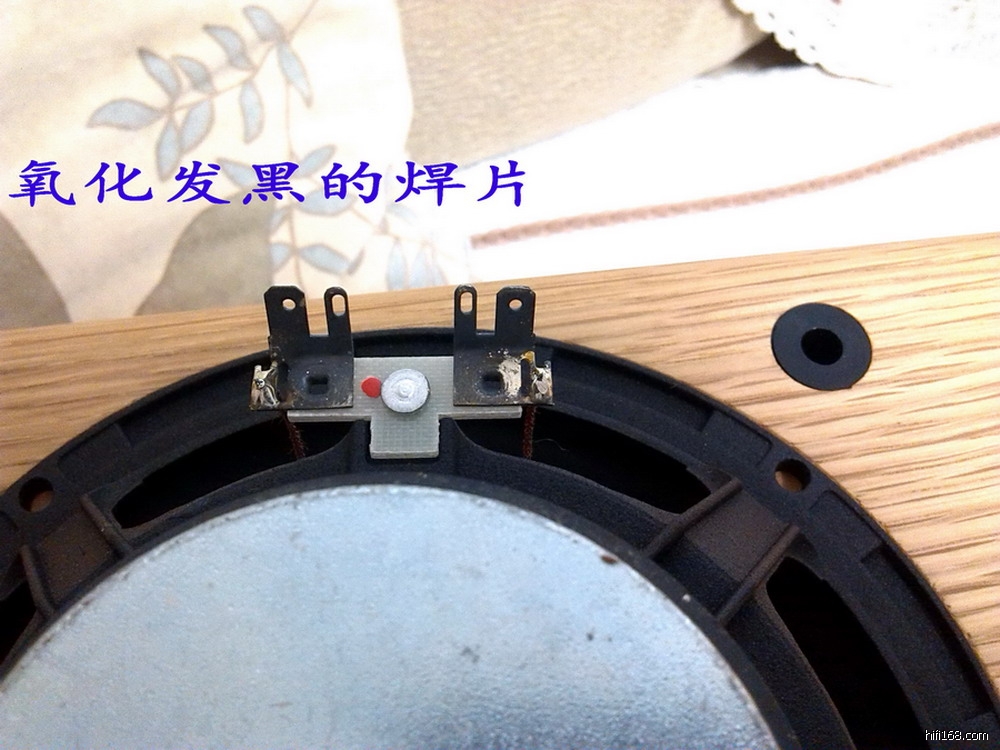

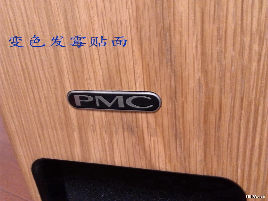

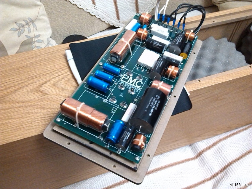

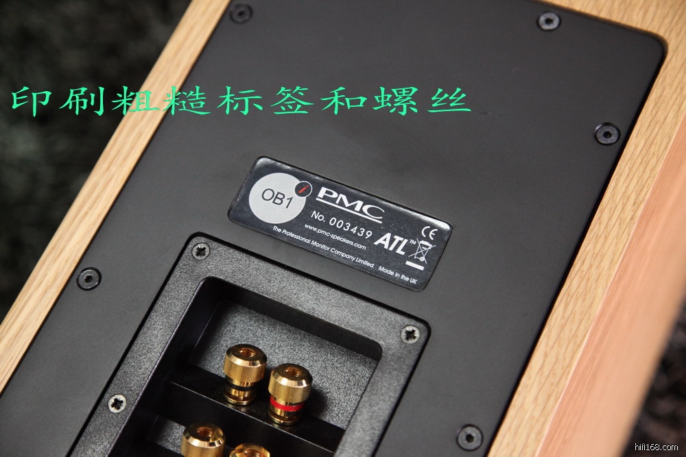

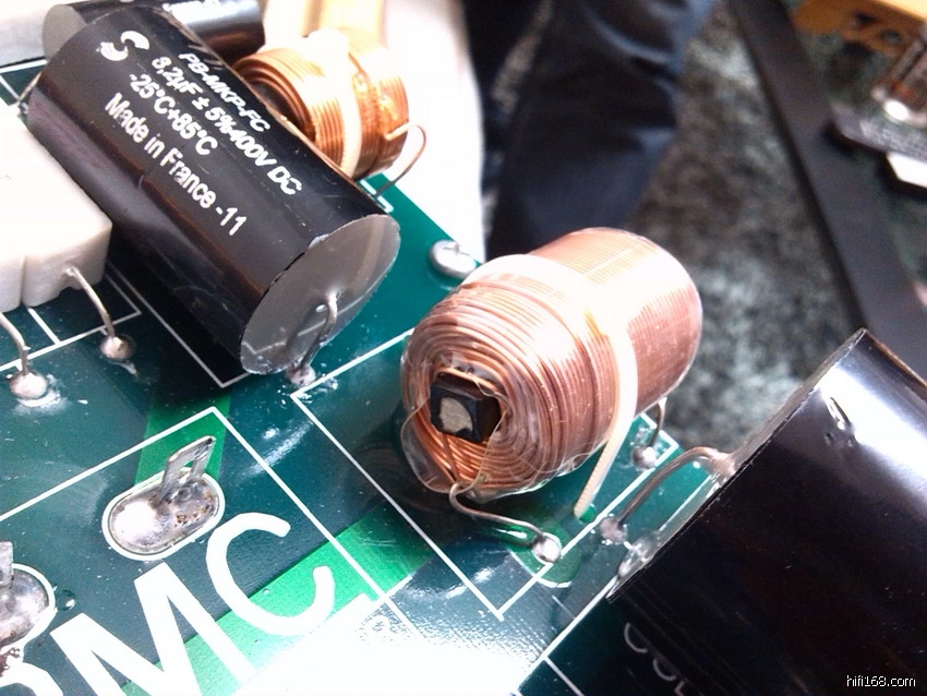

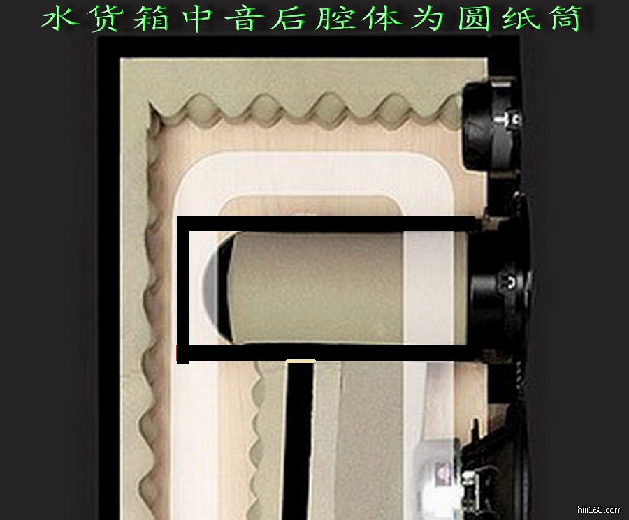

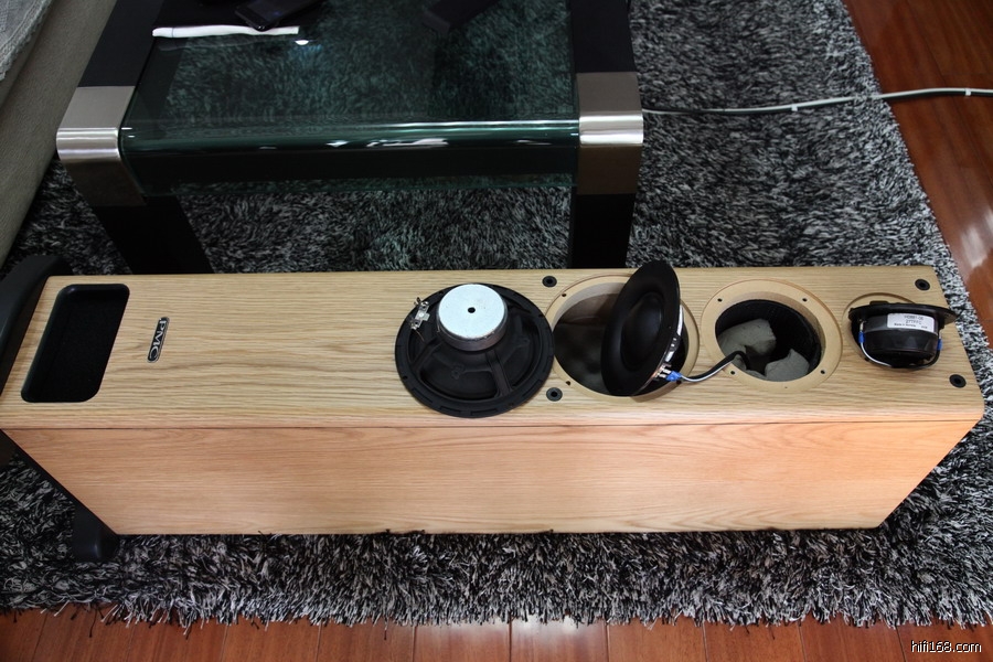

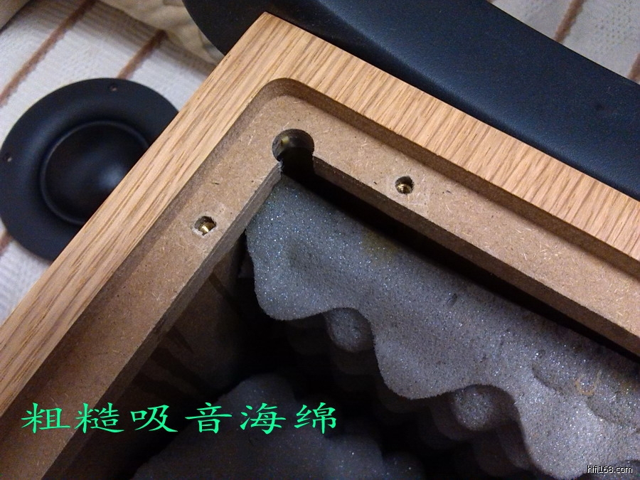

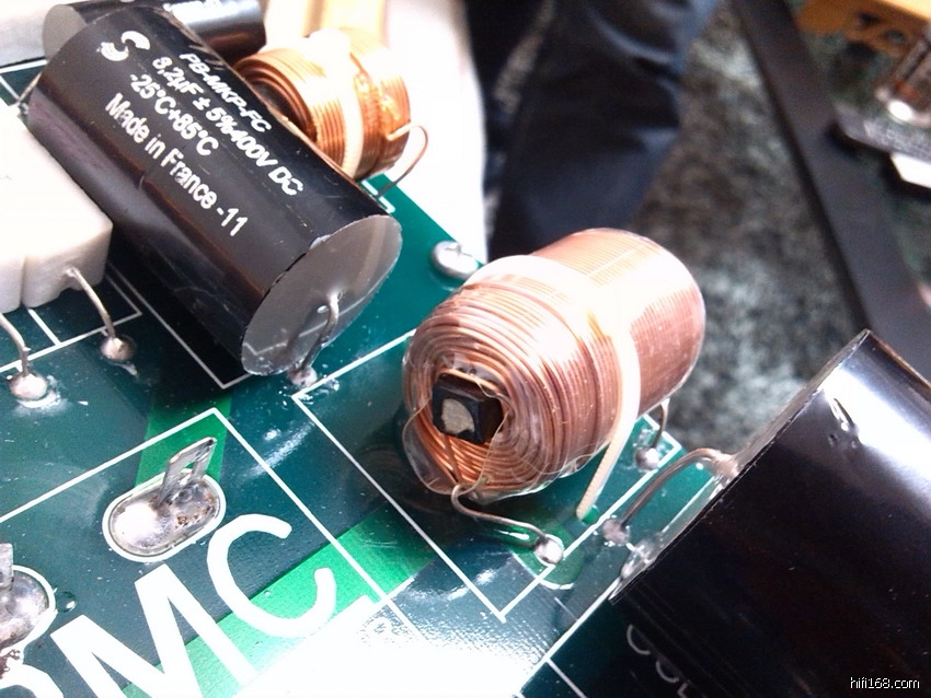

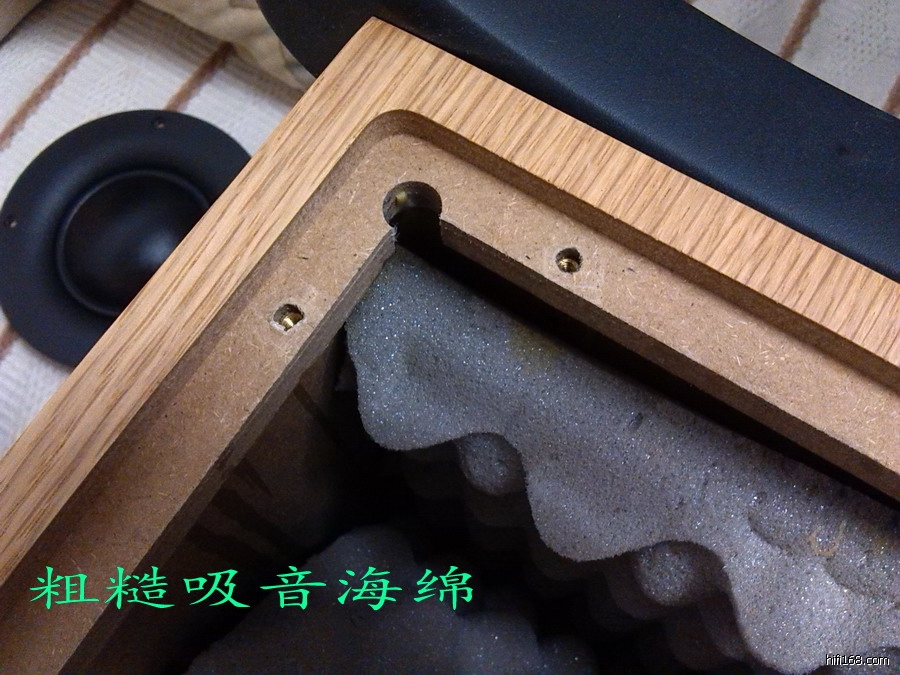

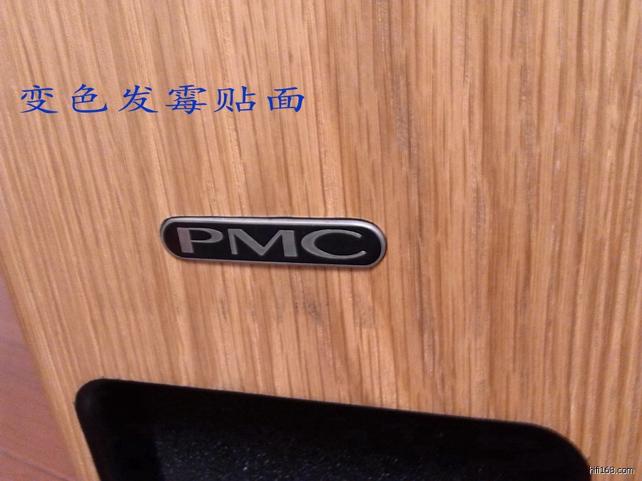

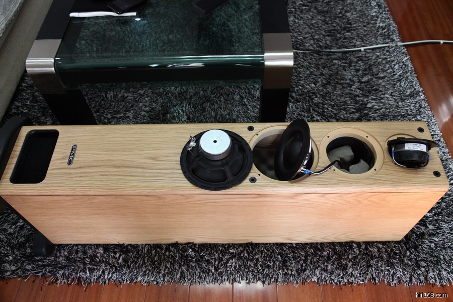

              以下是本地买家 qpm328 发英国厂方确认的 pmc-ob1i "欧水" 图片
此所谓 "欧水" pmc-ob1i 不作多解说,各位可以仔细对比前面几款原装箱里外各细节,如 螺丝.贴面.中音后腔(可从高音喇叭孔观看).无花纹垫圈.无字电容.非原厂电阻和电容.连接线.插片.吸音海绵.板材.印字商标.电路板颜色.等 ......
