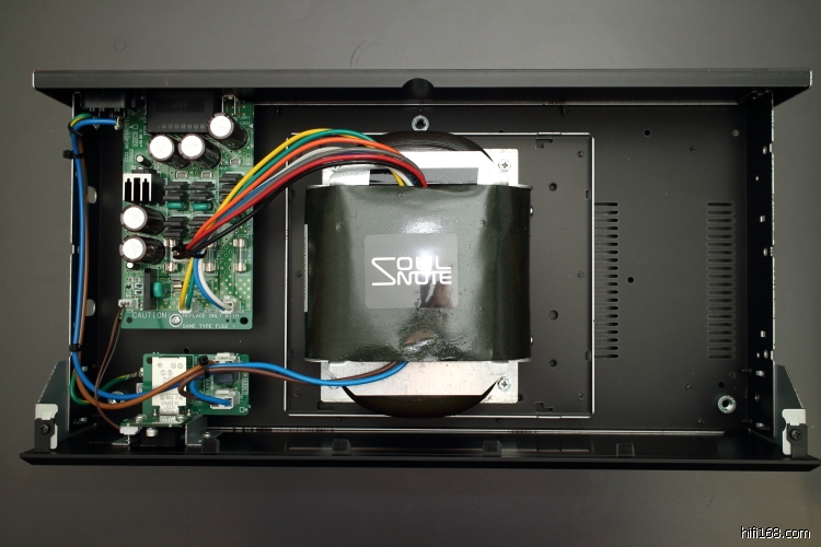

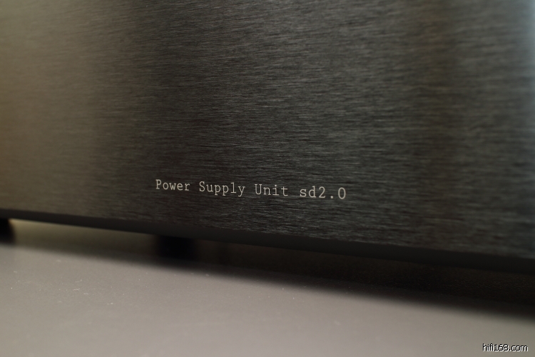

Soul Note的SD2.0采用了分体式的机箱设计,把电源和数模部分完全独立分离,通过机背后排线插口连线至解码向解码输送电能。其好处在于隔绝电磁干扰,以及变压器震动带来的声音劣化。这种设计一般来说只有部分顶级解码器才采用到,没有想到中价位的SD2.0也采用如此极致的做法。电源部分的用料也是十分惊人,打开电源机箱见到了一只硕大的R型变压器,足足占据了机箱三分一位置,容量则达到400VA之大,其实一个DAC的用电量并不大,400VA的供应可以说是余量充足,让整机的稳定性也更高。

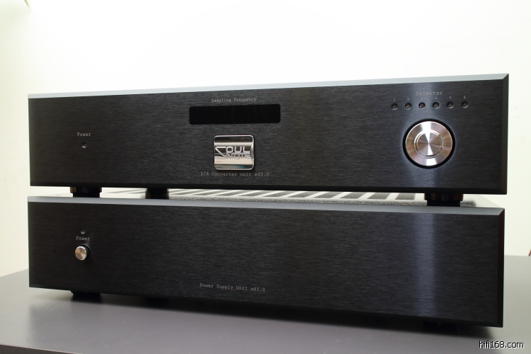

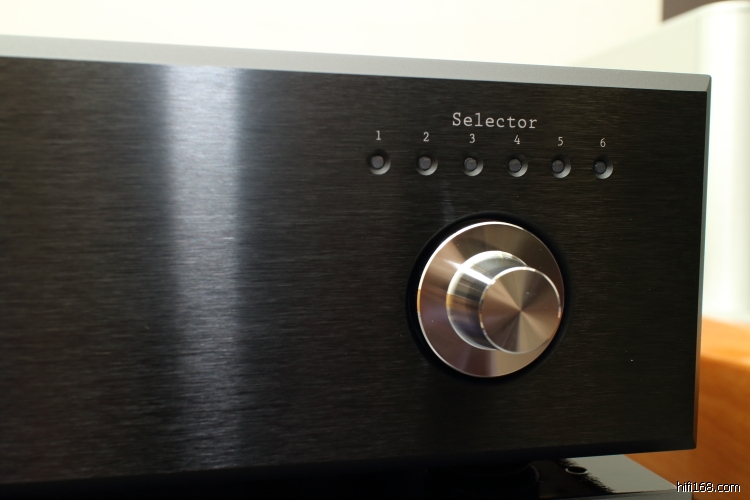

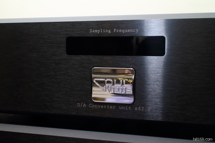

解码机箱方面,面板设计也非常简洁,面板右面有一个银色的旋钮,这个是讯号选择开关,旋钮上面有6个LED指示灯,分别代表了6个不同输入接口。面板的中间有一个小屏幕,这个屏幕用于显示输入讯号的采样频率,但是显示时间很短,当信号锁定后大概3-5秒左右就熄灭,平时一般处于不显示状态,只有当输入讯号变更时候才会显示。

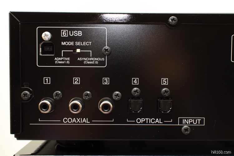

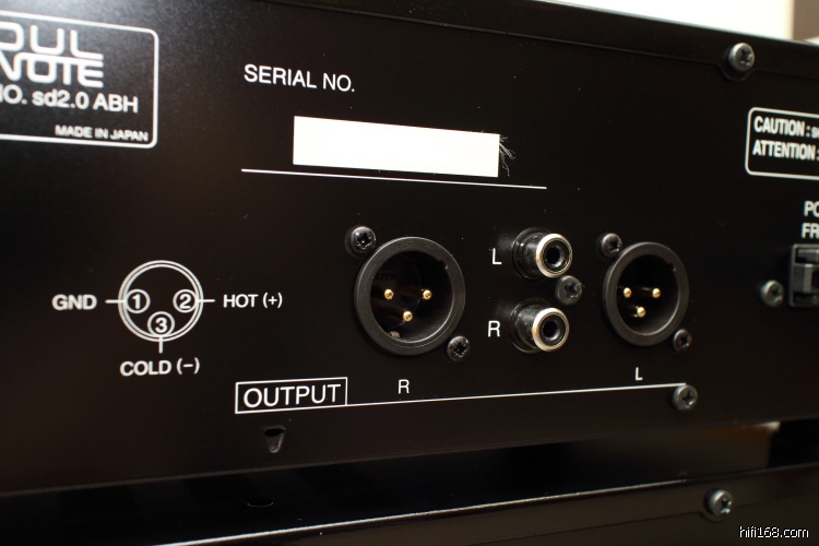

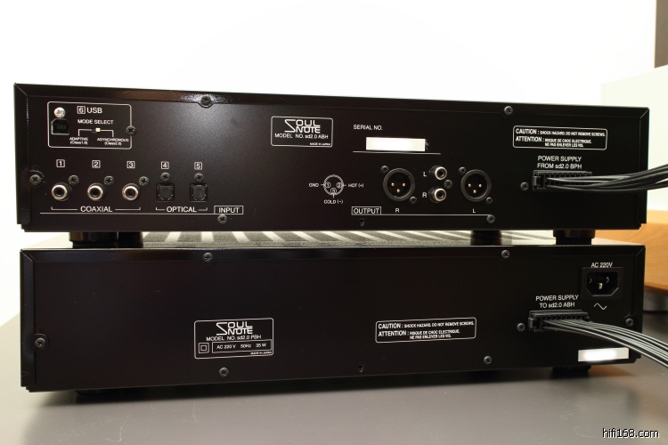

上面说到的6个输入接口在机背图片上一目了然了,分别有三个同轴接口,两个光纤接口,和一个USB接口,USB口右侧还有一个模式开关,分别对应USB2.0的异步模式和USB1.0的自适应模式。一般情况下建议大家使用USB异步模式,声音质量更好。输出方面一共有两组,一组RCA和一组XLR。

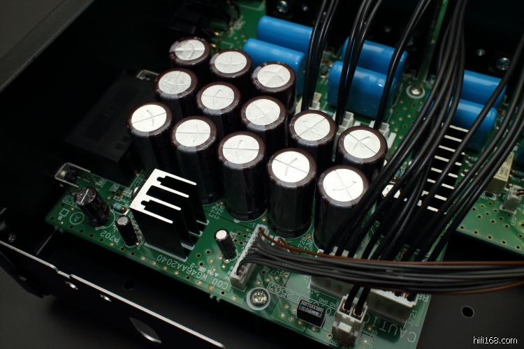

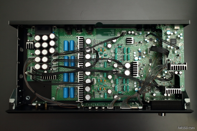

打开解码机箱见到里面都是密密麻麻的布满了元件,在电源入口处采用了十几只1000UF滤波电容进行滤波处理,保证了电源平滑的纹波特性与稳定性。

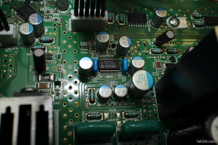

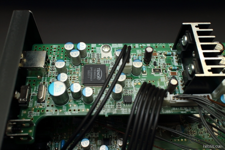

sd 2.0使用的是台湾茂纶公司生产的Tenor USB接收芯片,可以最高支持到24bit,192KHZ的采样频率,而且这份大型的USB接口电路板也进行了深度优化,独立时钟,足料的电源稳压的使用好不含糊,为好声打下基础。

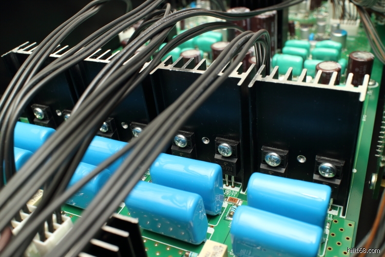

看到这部分时候相信很多朋友都会联想到大名鼎鼎的飞利浦LHH系列,这个也是他们靓声的秘诀,全分立件无负反馈放大全平衡的晶体管输出级,薄膜电容做交联,使频宽和动态得到良好的再现。
