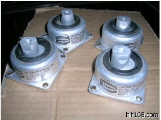

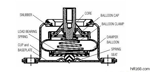

非常好的避震器在用

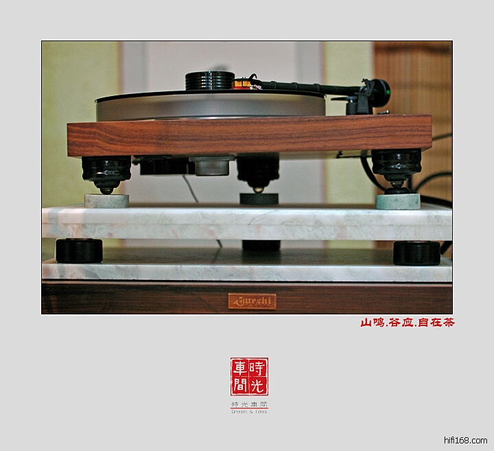

1、木机架与地面间用韧性半硬胶块垫水平;
2、机架上部石板,石板与木台面间蓝丁胶固定,两块石板间三只单点接触的镁声钉;
3、唱盘三个机脚内填实柔性材料,唱盘三个机脚拧紧(不用于调整水平,通过垫合适厚度的执片调水平)。
效果明显,在机器旁怎么蹦跳对唱机播放都没有影响。

时光兄,看图片上您唱盘的左右是斜的喂。。。

盘是水平的,是非水平木纹产生的的视觉误差或者镜头透视变形的原因。
因为侧面有音箱,我的相机机位无法让镜头正对着唱盘正对面拍。
