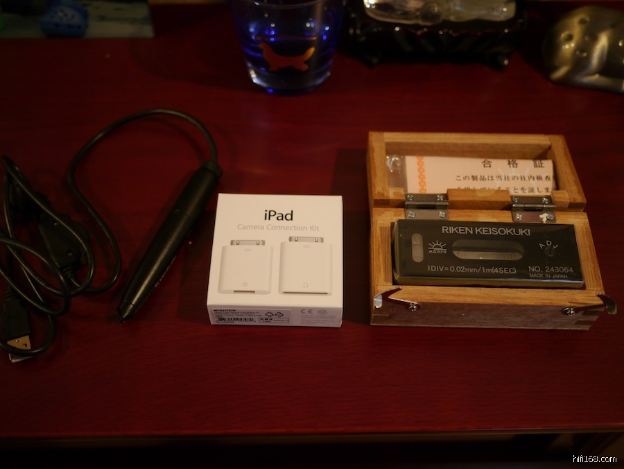

闲话不表,直入主题,看图说话首先说一下会用到的工具,包括水平仪、放大镜、手持电子显微镜,IPAD、IPHONE、苹果视频转接器、百灵达USB声卡、针压计、规尺、测速仪以及测试LP一张。
以下是大致用到的一些工具

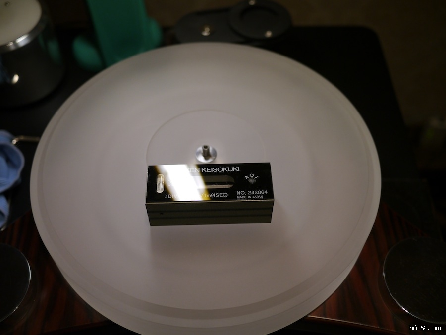

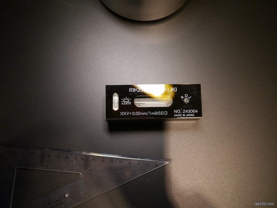

首先调一下器材架顶层的水平,因为盘是放在顶层吗,哈,下面几层懒得调了,日本的水平仪精度太高,调起来非常累
(223.10 K)
2013/1/19 22:20:11

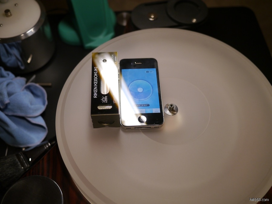

然后是唱盘的水平,我借助iphone以及相关软件辅助一下
(178.52 K)
2013/1/19 22:20:11
(199.81 K)
2013/1/19 22:20:11

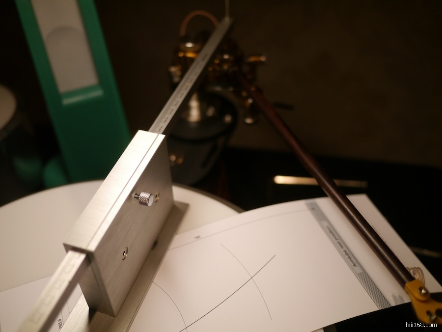

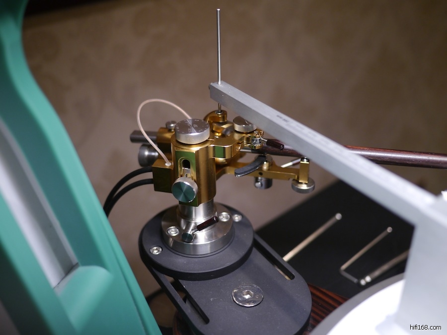

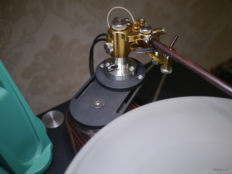

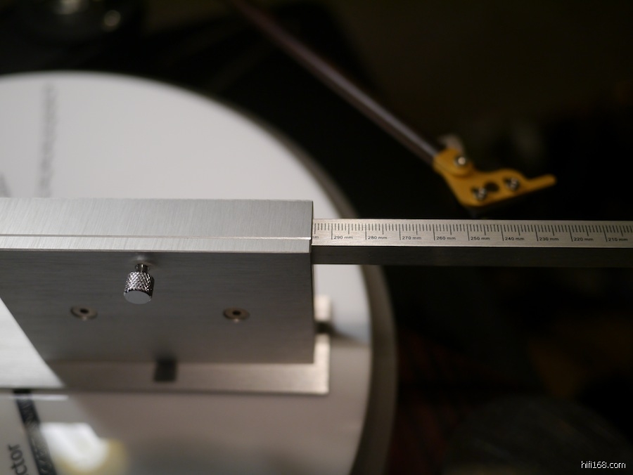

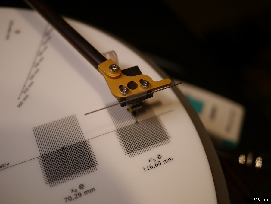

装上唱臂,利用DR.F规尺,唱臂所提供的一张安装纸以及相关参数调整唱臂的安装位
(202.99 K)
2013/1/19 22:20:11
(166.11 K)
2013/1/19 22:20:11
(186.54 K)
2013/1/19 22:20:11
(227.08 K)
2013/1/19 22:20:11
借助放大镜、电子显微镜以及一支铅笔芯来延长唱头壳的宽度,调好0点以及顶角

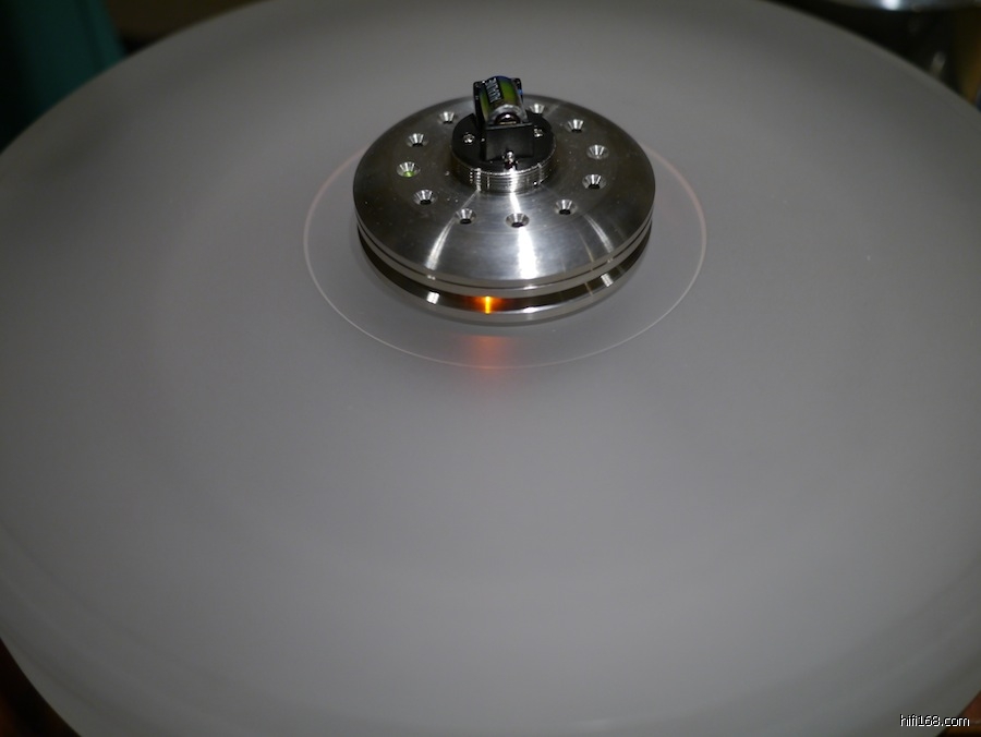

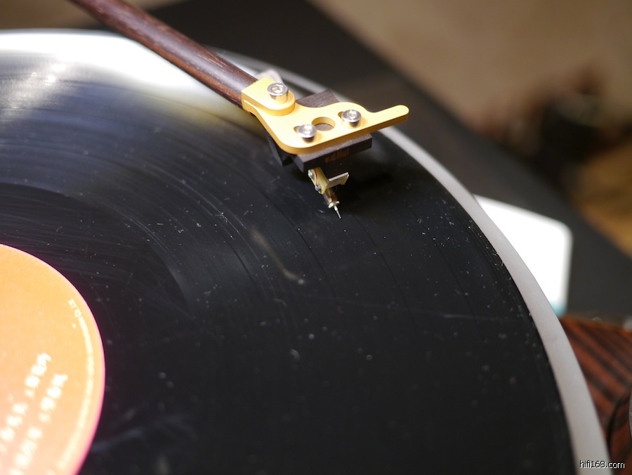

我用了一张报废的180克唱片,电子显微镜调好SRA,随后调好针压
(210.33 K)
2013/1/19 22:20:11

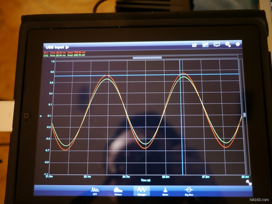

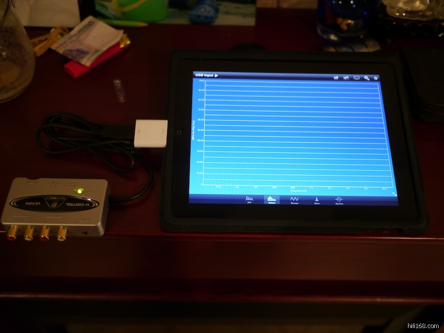

用转速议调好转速,随后使用测试碟第一轨配合apple的app做检验和校正
(158.61 K)
2013/1/19 22:23:32

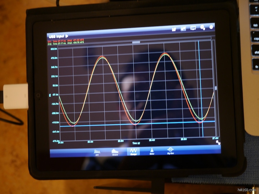

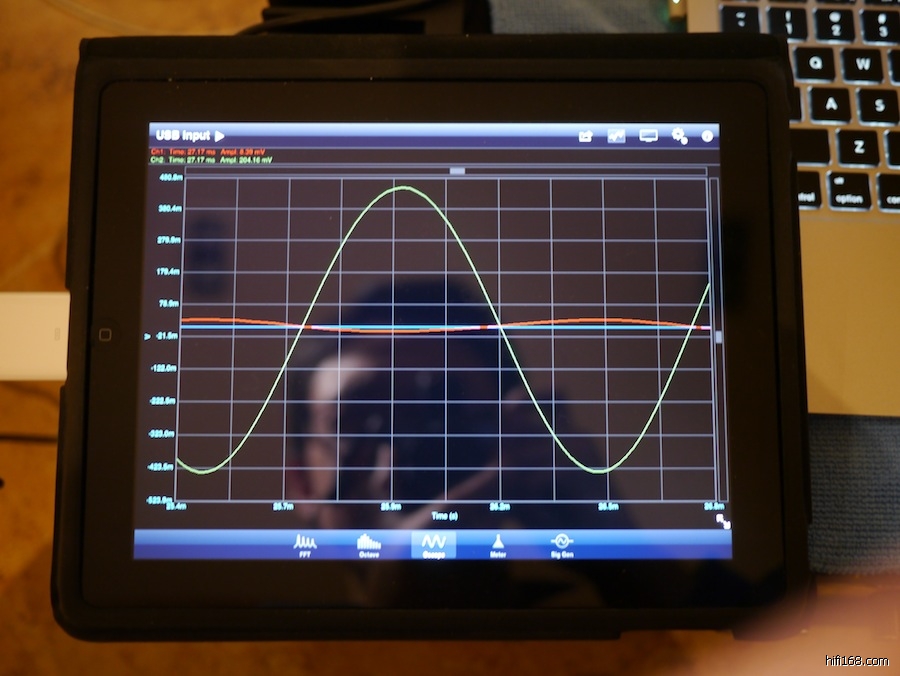

接下来使用苹果视频转接头,百灵达USB声卡以及测试软件,校验和微调
(226.30 K)
2013/1/19 22:23:32
主要是顶角、方位角以及抗侧滑,特别抗侧滑,会非常直观的看到抗侧滑是否足够,是否因为抗侧滑设置不当造成失真
(230.29 K)
2013/1/19 22:23:32
(291.13 K)
2013/1/19 22:23:32
(281.75 K)
2013/1/19 22:23:32
(285.80 K)
2013/1/19 22:23:32

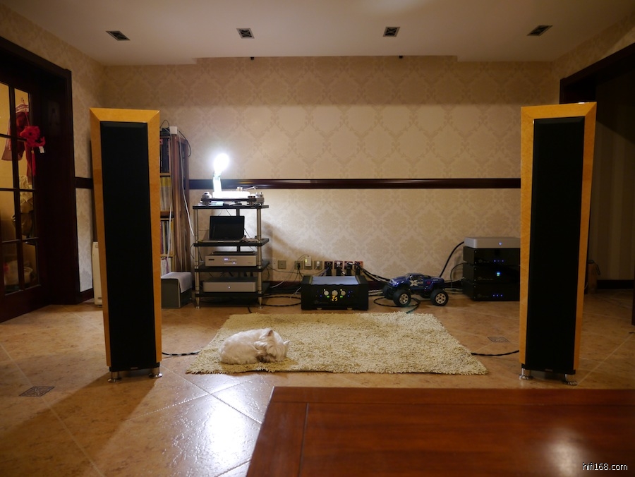

最后晒个全家福

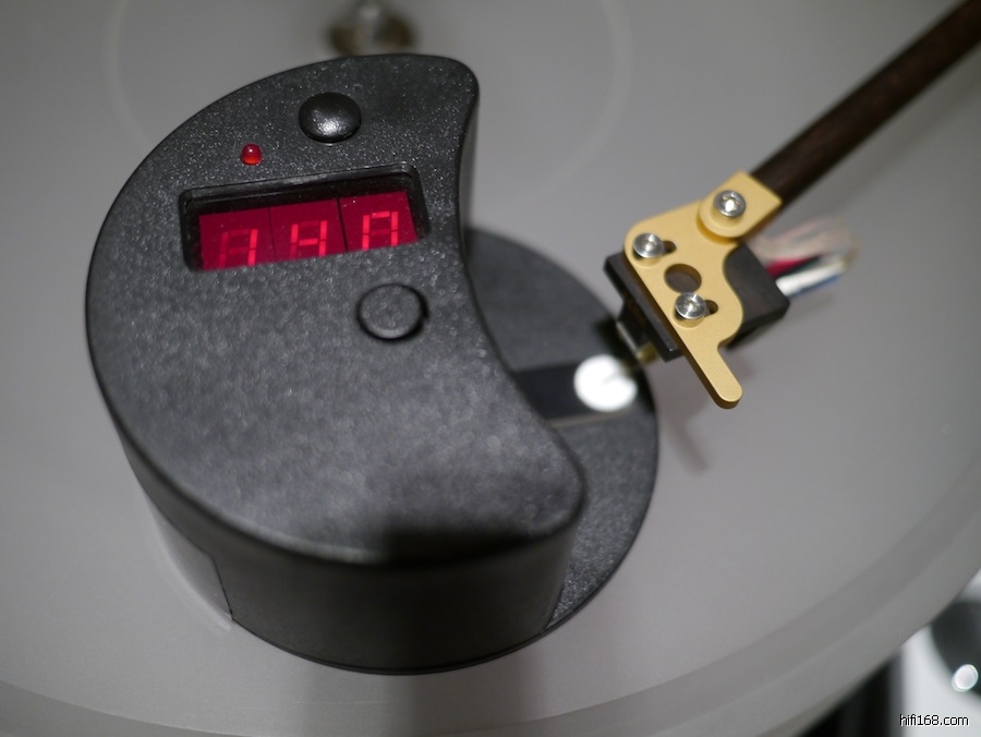

2013-01-19 23:18
那个测量针压的是啥牌子货?
看样子很得意!

2013-01-19 23:28
原帖由
yabill
于 2013-1-19 23:18:00 发表
那个测量针压的是啥牌子货?
看样子很得意!
英国的 the cartridge man

2013-01-19 23:40
IPAD显示的图表是什么意思,能说详细点吗?
是测量左右声道是否平衡吗?什么软件?
叹气会减压。
135236
wangyonc
403
562
2009-04-09
wangyonc
2013-01-19 23:47
播放测试LP的不同音轨,通过苹果的APP频谱分析软件,用来校对顶角、方位角以及抗侧滑等
