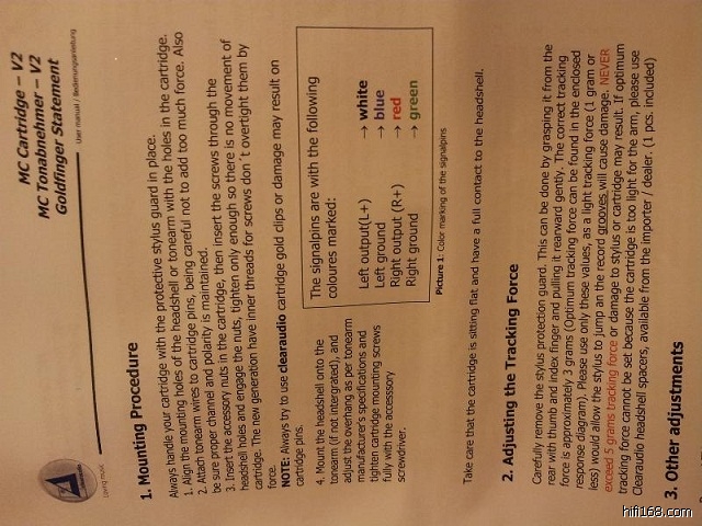

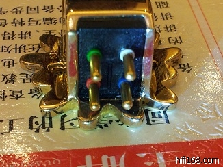

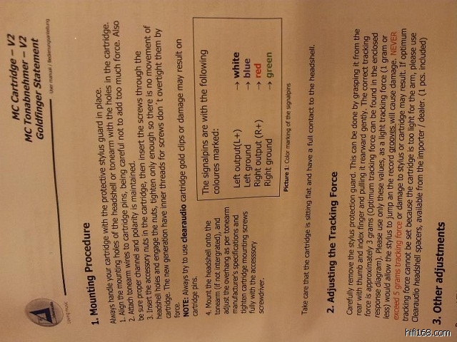

各位黑胶老烧,请帮忙看下这颗唱头左声道接线(白、蓝)是否反接... [复制链接]
查看: 5499|回复: 9
各位黑胶老烧,请帮忙看下这颗唱头左声道接线(白、蓝)是否反接?

这个不用说了吧。。。
这个头是山寨的还是修过的,原厂不会是这样滴哦

唱头的接线都不是统一的,LP12原配的铁三角靠外侧接红绿,内测接黄蓝。我最近买了个高度风的MC头,左右声道接法正好跟铁三角相反。
红绿、白蓝,但是否左L右R、上正下负,或想反,应以唱头说明书为准。
我以前有一同厂入门级唱头也出现过类似情况,我接线完全按颜色对接,正常使用没什么问题
谢谢,按唱头标注颜色接解决问题!
