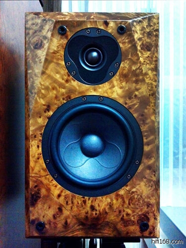

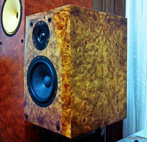

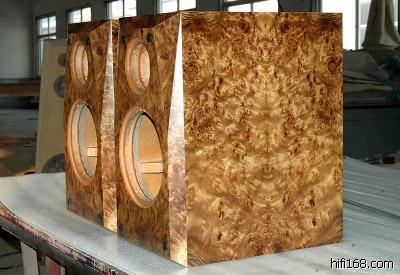

之前的配置是全频+单端2A3,听了好一段时间。现重新装了一对两分频书架,单元是绅士宝光明系列。感觉2A3不够力,音量调到正常声压情况下还有爆音的情况。目标升级功放依然是胆机,预算20000左右,看上了奥迪逊AN211、AN845,或天进211、845单声道后级。求各位大神推荐!

好漂亮的箱子啊,恭喜兄弟了。
怎么不考虑柏韵的211啦?

感谢白兄!柏韵211加入考虑。
目前我亲耳听过的有天进L845S,但搭配的是奥迪逊2688前级,声音真的没话说,音色大气和暖、力度、细节、空气感都很好。也听过美星新出那台300B推211的单声道后级,声音也可以,就是外形比较差。问题是,这听过的搭配中都有奥迪逊2688前级,这家伙素质高,价格贵。。。
所以,预算有限,只考虑合并机了。

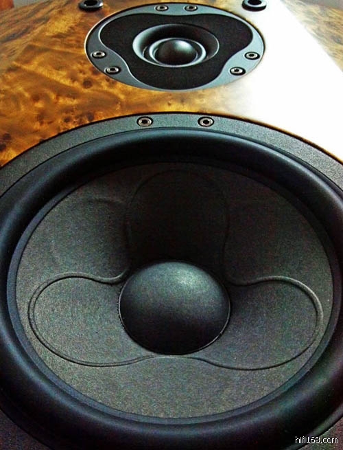

新装的箱子,听着感觉就很不错,绅士宝光明系列单元确实名不虚传,有素质,还有种特殊的“古董韵味”,也许跟纸盘有关。
回复 3# ch4chen 的帖子

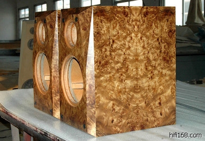

箱子是自己做的吗?还是买的套件,我现在也考虑升级音箱,就是考虑到这个2a3的功率比较小,所以选择面也比较窄,大箱子都不大敢上,再换功放那么折腾的动静有点大,基本要推倒重来了,没有这个精力了。
以闲为自在,将寿补蹉跎。
原帖由 白了头一夜间 于 2013-1-19 13:23:00 发表

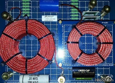

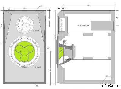

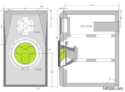

箱子是自己做的,但也算是抄袭TG博士的成功案例吧,这样成功率高。单元用高素质单元,分频器做对了,基本就不差了。参考下面链接:
http://www.troelsgravesen.dk/Illuminator-Monitor.htm
老实说,用柏韵2A3推,声音还是很正的,就是播放某些音乐,特别是大音量的时候感觉很吃力,偶然还有爆音。

好箱

非常漂亮!
