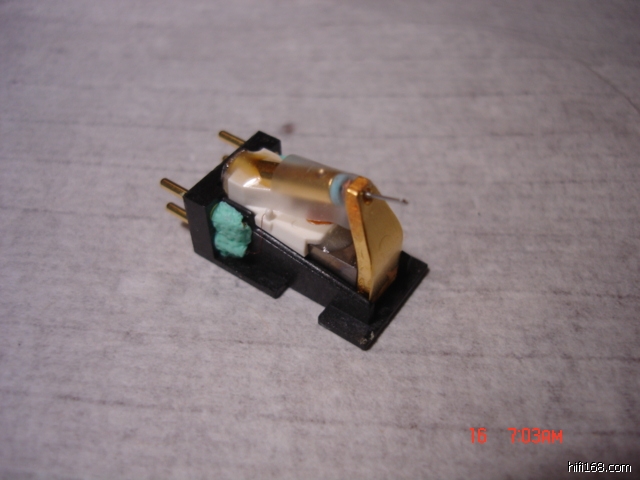

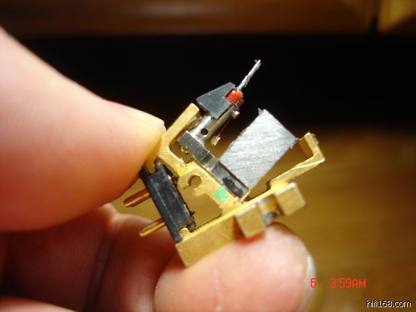

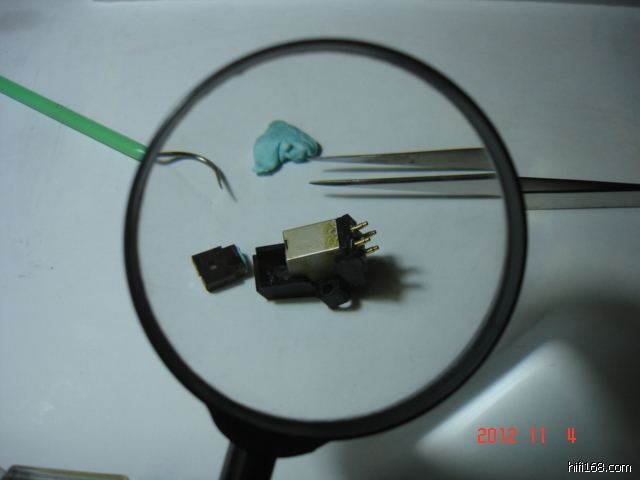

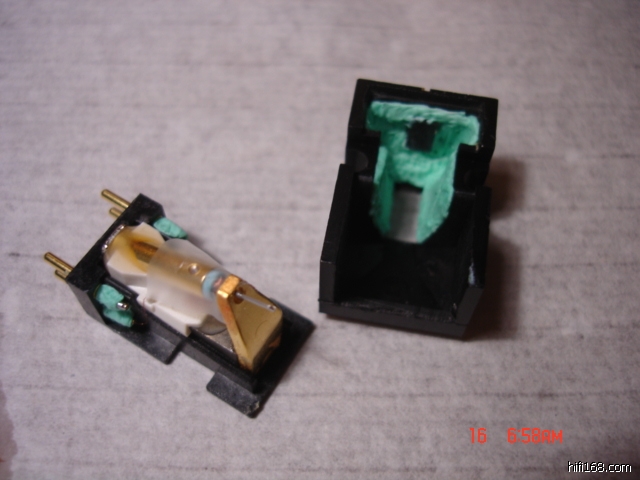

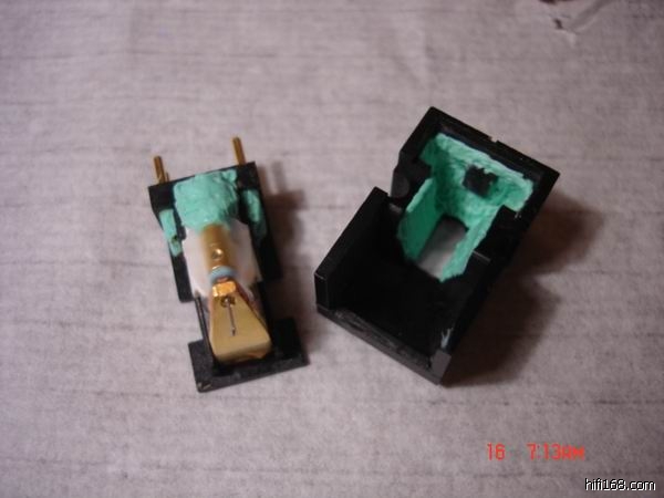

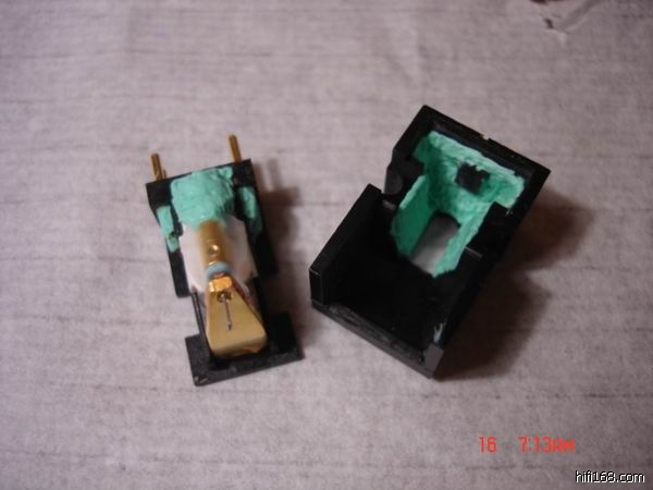

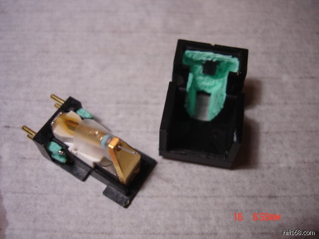

        高性价比的天龙103R到手上机,一听就觉得此头感冒了层次感欠缺,通透度不够,温润有余,质感与密度都有不足。心里拔凉拔凉的!想这个价也不过如此嘛!当然在情感,细节,低频上要超过原来使用的山水的动铁头。(山水百元头不是等量级的比较)也许是期待太高的原因,细致的在压重,VAT调整试听了两天后决定晚上要给它进行乾坤大挪移。有过成功的山水头乾坤大挪移经验也不怕了。反正不会出的头下步有条件再上彭兄的金属壳!!
        改过后的头上机试听,哈哈感冒好多了背景似乎也安静点。通透度,层次感提升在把握之中。有这个声底基本满意,可以听一段时间了。想背景进一步安静还得靠彭兄的金属壳来解决问题了哈哈。
      大家模仿一概不负责任!!胶泥的量与部位非常的重要。不然要粘住线,下次打开就玩完了。

E版你好!个人觉得论坛板本是大家互相学习交流的好地方,学以自用。分享快乐!胆大前必定要先牺牲一点代价的,朋友的头成了半成品了。心痛啊!
