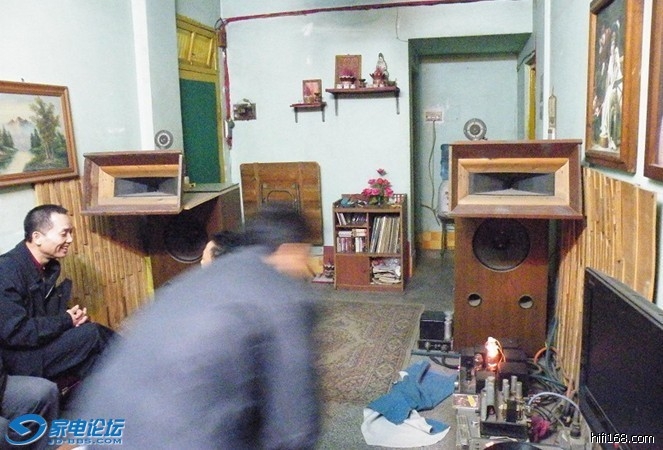

下一站到访自制一派的欧生家中,领略它的805直热大胆。

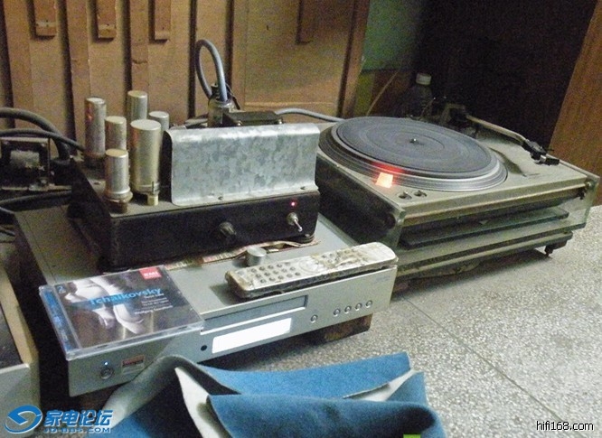

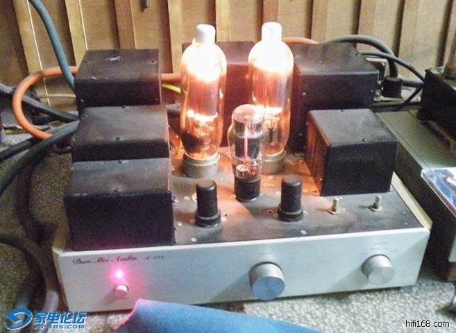

  在数码信息化 突飞猛进,新科技更新换代一曰千里的时代,电子管黑胶这样落伍不入流的似乎列 入古董收藏博物馆的东西也有生命力令人难以理解又费解,但能理解它的人又必定 对其情有独钟.笔者对电子管早有认识,70年代跟同学的大哥学装胆收音机到90年 代装胆功放也折腾多年,当中也玩装过矿石机晶体管机,总体对电子管的音色兴趣 稍大,无它,还是钟情于陈酿接近百年的欧美红酒.讲到玩电子管机,旁热式,直热式 胆拆了装,装了拆好多台,总结出的心得体会还是805[FU-5]综合表现最合适.直热 式三极管{FU-5}可以输入1500伏的高压,工作在甲2类的状态,动态运行时单端放大 功率比845,211等都大,同时高电压通过输出变压器初级时感应到次级的瞬时电流 大.图中所见的就是笔者DIY的高压电源分体合并式[FU-5]胆机.讲到制作胆机,绕 制变压器,扼流圈是第一基础手艺,全部采用古式无骨架绕制线圈,这台胆机变压器 ,扼流圈共9只.话说交流灯丝这种古老的方式也有其优点所在,那就是活泼柔情.这 台机全程运用交流灯丝,五极管电压放大,旁热式大电流双三极管6N5P直耦推动 [FU-5],走简单就是美之理念,相位漂移少.高压整流滤波远离合并主机,杜绝磁场 干扰,使用晶体二极管为{FU-5}提供1470伏直流电压.主机方面中压电源,{FU- 5},6N5P灯丝电源共用一只变压器,放大管灯丝电源另外一只变压器,所有灯丝绕组 保护足够,减低噪声感染.经周密校试,使交流灯丝的{FU-5}负载运行在1260伏72毫 安中.由于采用交流灯丝,{FU-5)完全可以使用晶体管整流,对降低噪声作用明显. 调理得法的{FU-5}大胆采用无负反馈形式,对提升瞬间大动态的响应起正面作用, 胆味浓,场面温馨,低频控制力好,单端甲类放大音色优势明显.推动级,电压放大级 电源同样采用晶体管整流,符合中医以形补形的理念.至于胆机的搭挡喇叭仍以DIY 大号角15英寸大雪柜箱为最理想.线材就以普通价位混配.音源方面CD,模拟轮转, 唱头放大器选取DIY电子管制作,同样全程交流灯丝,"难离古法醇馨之情,难解相互 依存之结".

发出耀眼光芒的自制FU-5(805)直热单端胆机。

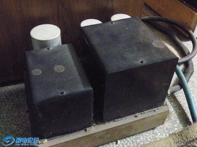

FU-5(805)直热单端胆机的分体电源。

活动场面。
