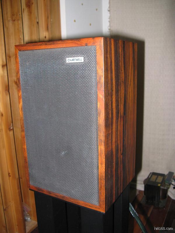

我的运气太好了,朋友通知我有外观很好的银牌Chartwell到货,我考虑了一个小时,就决定购买了。箱子到手后,我发现有很多问题,但是这是真正的35A,完全和以前听的不一样。虽然没付钱,可以再退回,但是我实在是太喜欢了,我相信我的能力肯定可以搞定。
这对箱子如果普通烧友买了一定是个大罐头。有两大问题。
一是一个声道的低音单元反了,高音是正确的。
二是低音喇叭起胶,防尘罩松动和脱落。
低音接反改过来就是,起胶问题,是依靠我自己修复的。我买了一对状态很好的75年的低音备用,所以修坏不怕。如果你是经常玩早期35A的玩家一定会碰到低音起胶的问题。白肚脐也许正是为了改进这个问题。几乎所有的黑牌都有不同程度的低音单元起胶问题。你用1000HZ的交流信号测试,贴着喇叭听,没有杂音(其实是防尘罩的额外的振动),就OK了。如果放音乐,那就看你的功力了。
修复的难度没有想象中的难,不过我想大家还是不要动手,找专业的修喇叭应该可以搞定的。
说了两大问题,还有一个小问题,固定面板的螺丝少一颗,找有用英制机床设备的朋友,搞了一个完全一样的装上。

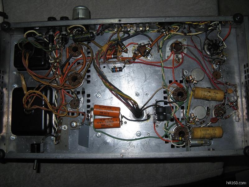

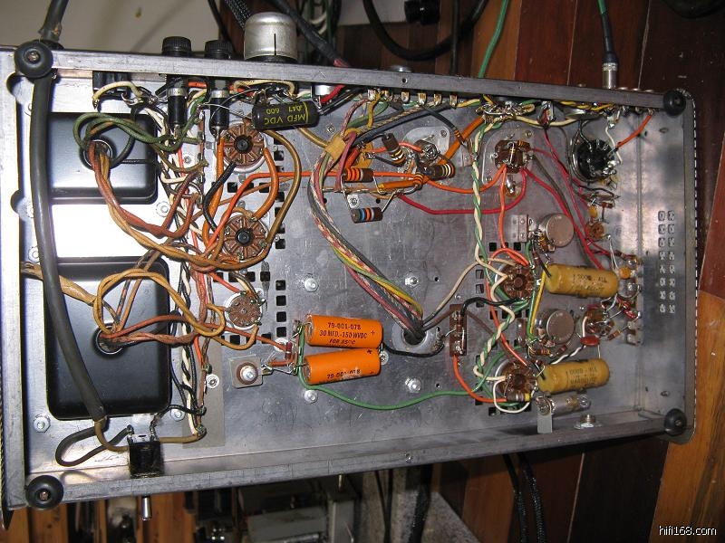

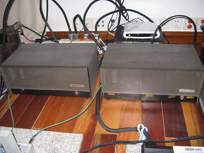

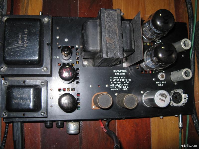

2.3.4图是Bogen 100W胆机的图片。

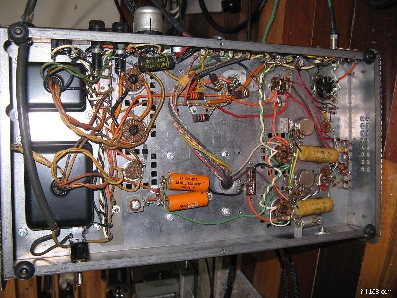

5图是收了不久的银牌仔35A。

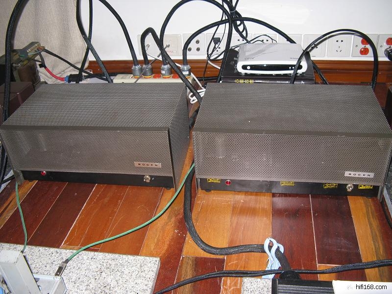

6图是Bogen的线路图。

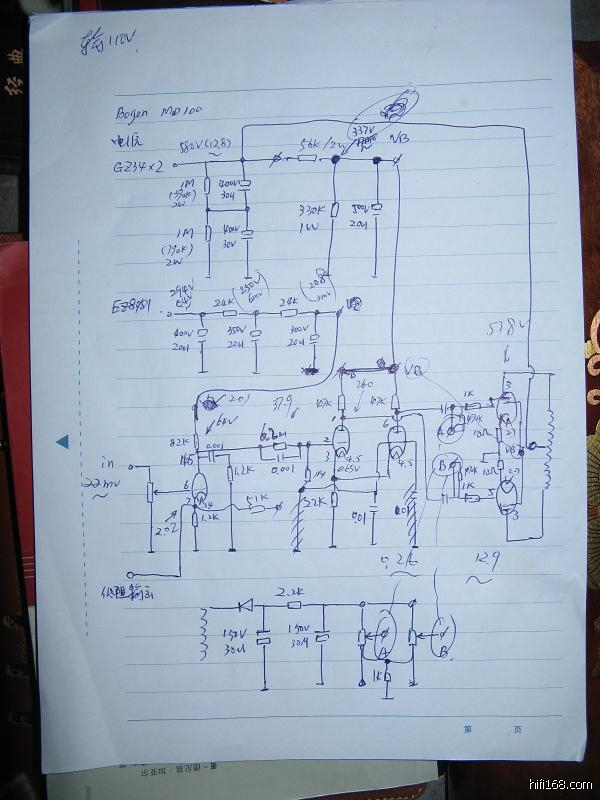

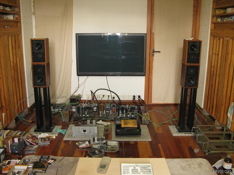

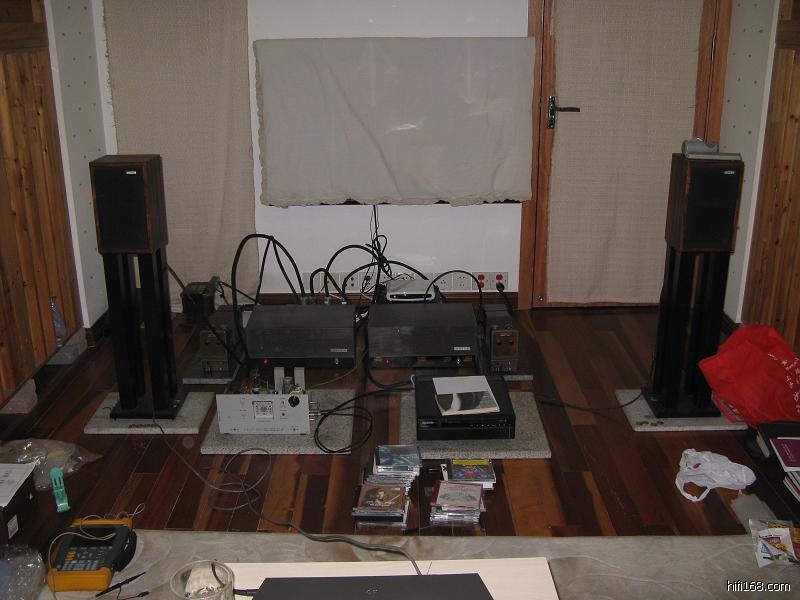

7图是现在的听音室。

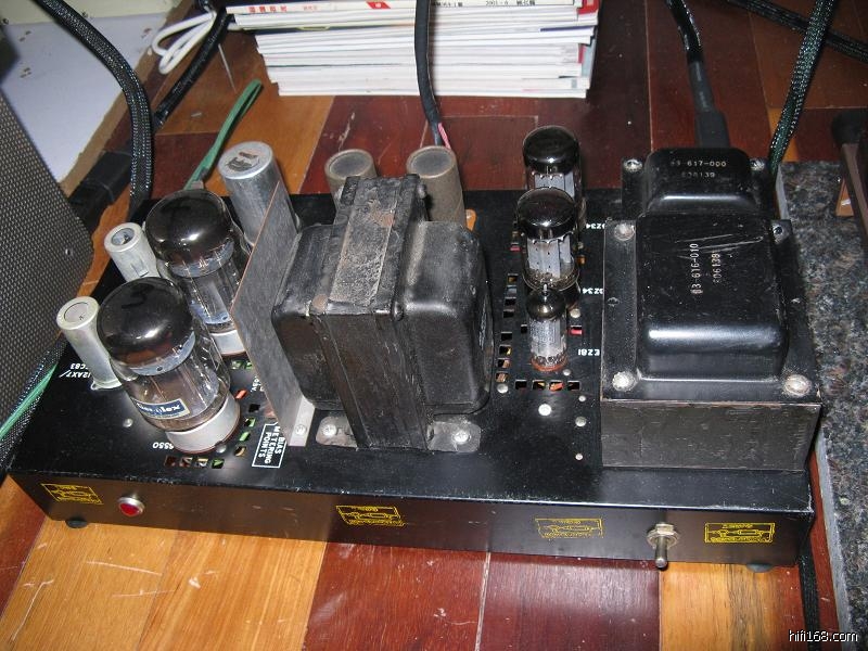

最后一个图是两台Bogen的外观。

买古董机,如果经验不多,要买工作状态的机器。我大致讲讲我的方法,供大家参考。
我用了一个2000W的自耦变压器,可以方便的调节输入电压。
先不要插管,上电后,观察有无异常。然后测量管座的灯丝电压和交流高压。一般交流高压空载会高些。灯丝一般误差较小。
然后插上放大管,开机后,观察是否正常点亮。
然后再插整流管,如果可以,输入电压低些,美制机,80-90V就可以出声。
音乐出来的瞬间,相信会非常兴奋。
我买第一套古董机胆子极大,买的是不能正常出声的LEAK TL50。
这时最佳的方法,是把所有的元器件全面检修,电容需要慢慢激活。我花了2个月才出声的,当时非常兴奋,那6个牛和机壳即值了。
另外要注意管座,我的Fisher 80AZ到手后,先后插坏了三对极品的ECC82,而且还连带着把三个59年Philips的EL34都搞坏了,心疼坏了。后来才下决心把原装的小管座全换成WE的拆机管座。
这套Bogen, 到手后,卖家说是工作状态,我开声时,是用国产CD,接了一个美制的AV喇叭开声的。管子是炮灰,播放的是常安的歌,没想到声音非常细致。感觉都不会比当时我手上素质最好的Fisher 80AZ差,而且非常优雅。当时老J听了,他说这个机器将会是我最好的机器,事后证明他的耳朵太好了。我后来问他,如何判断的,他说机器的微动态很好,这是现代机器最难做好的,听古典音乐他认为这个最重要。
不过我很快发现机器有问题。一个声道的高压很低,只有450V。后来才发现串联的高压电解有一个坏了。

KT88的机器的供电
KT88的机器如果用整流管供电,要花些心思。
一种方法是每个声道用一个GZ34,CLC滤波后供强放使用,然后是电阻串联电解退耦,分别供前面的小官使用。LEAK TL50和Dynaco的机器,就是这样的。
Bogen比较特殊,购买之前我对机器没有扼流圈不太满意。到手研究后,才发现Bogen的优点。Bogen一个声道用两个GZ34并联直接用两个400V 30UF的电解串联滤波,供一对KT88。前面的小管用一个EZ81整流,CRC滤波供电。我实测GZ34电容滤波后的纹波电压有13V,但是KT88推挽是可以抵消的,不会有交流声。EZ81通过CRCRC之后,纹波就3mV,非常小。这个方法的缺点是电压绕组多,整流管多。麦机的MI200比Bogen更复杂,有兴趣的可以研究一下,非常特殊的电压绕组,不过一旦电牛坏了,几乎没有找到替代的可能。
其中的一台600V之后的串联供电的电解一路坏了,所以电压上不去。我看了原机是刻字的纸筒大D, 400V 30U,手上没有合适的,只有一个纸筒的450V40U大D,年代不清,估计是50S或60S的,声音应该会类试,但是外观会破坏。而且两个声道可能会不一样。后来我只好用一对80S的Mollary FP替代,把两个声道都换了。使用电容串联时,如果容量不一致,每个电解承受的电压是不同的。一般设计都用两个100K-1000K的电阻均压。我担心这些古董随时会有电解干涸容量变化,所以把原机的分压电阻1MOHM两个改为390K5W的。不过这是辅助的,每个电解的容量大小才是决定性的,所以如果串联的两个电解容量相差太大,是不行的,容量大的耐压就高,如果超过额定的,就危险,考虑到各种因素,一般要有20%的余量。
