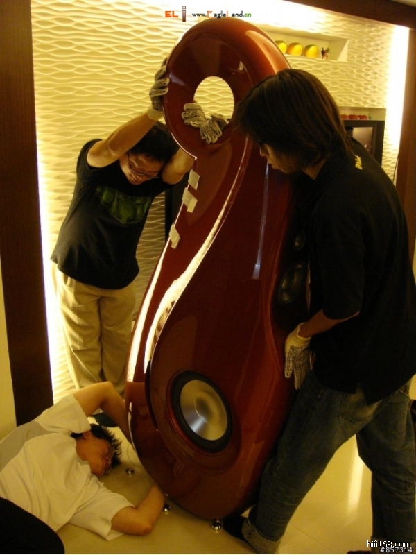

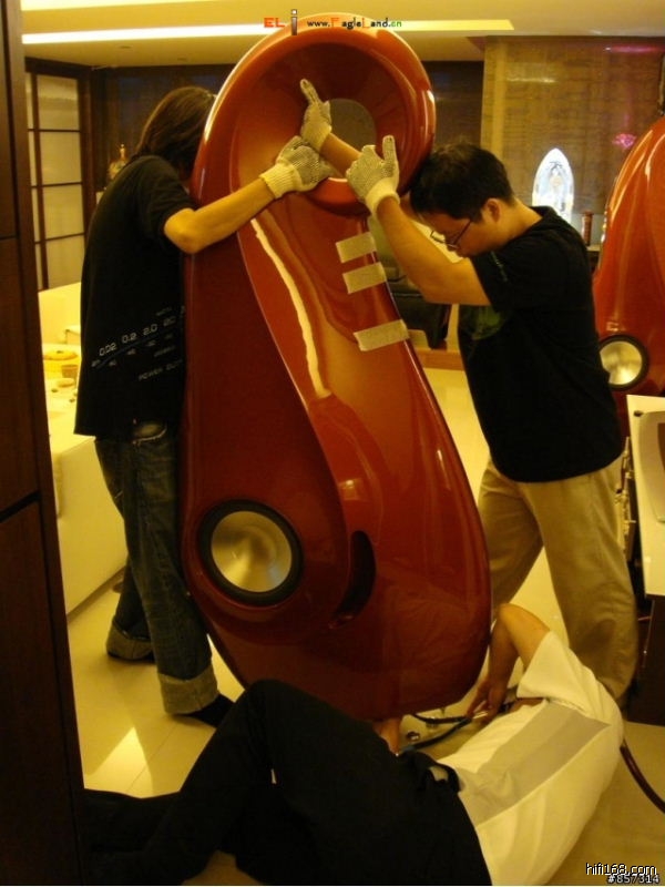

G1 GIYA是VIVID的最新产品同时也是旗舰型 号,也是Philip和Laucrence此行的重点所在。还记得在不久前的香港高级音响展上,别超原音首次展出G1 GIYA音箱,同时也是亚洲首演,就凭其独特的造型和通透绝伦的声音引起了很大的回响。作为旗舰型号当然融合了厂家的所有的精华所在,究竟里面有什么独到 自处呢?我将会在下面的文章中逐一讲述。
单从外表看Vivid的喇叭你会发现他的外形很前卫,做工很精细,这只是Vivid喇叭制造技术的 一部分。蛋形的外表设计也并不是偶然,从Laurence口中我们得知这个外形是为了减低谐振和抑制不必要的反射而特别设计出来的,利用箱体流畅的线条使 到声音能够产生绕射作用,如此一来生产出来的扬声器有着极低的音染和良好的扩散角度。大家在市面上见到的水滴型或者鲁特琴形状的喇叭,其实道理也就是让声音绕射,同时也看出圆滑的音箱造 型是现在厂家设计的大方向。Laurence在一开始就强调了一点,他们设计Vivid的指导思想就是要设计出一只没有谐振和音染的喇叭。貌似简单的外表 设计内藏的却是鲜为人知的技术学问,这正是Vivid的魅力所在。箱体的设计只是其中一部分,更多的秘密却是内藏其中。我们知道在Vivid audio在G1 GIYA未出现之前已经拥有了5项专利技术,而今次推出的G1 GIYA则把专利数目提升到6项。在采访的过程中Laucrence通过他的powerpoint响我们逐一演示他的G1 GIYA创作过程和技术关键点,下面我就和大家分享一些vivid设计的秘技。

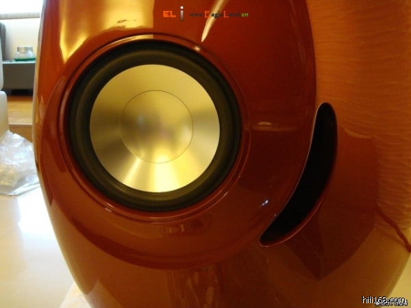

秘技二:高效率低音单元
图五
有 了好的高音单元当然还要有好的低音单元相配合,当你见到Vivid的低音单元时候,可能你不会觉得没有什么特别,而当你知道内里的真相往往会吓人一跳。我 可以告诉大家在他们的低音单元里面就有三个鲜为人知的秘密。首先,Laucrence认为传统的中低音单元和低音单元的音圈骨架对于单元的声音有着很大的 影响,因为传统的音圈骨架筒身在运动的时候会令到单元产生音染。为了对抗这个问题他想出了一套办法,他告诉我们在他的的C125和C225单元里面的音圈 骨架上面开了很多孔,而开这些孔的作用是让骨架降低自身的谐振点,从而减少音染和失真。然而我们知道开了孔的骨架筒身刚性一定会降低,他们采用了一种玻璃 纤维复合物料来克服了刚性下降的难题同时又保持了极低的质量使到这个设计完美实现,其好处就是让单元能够有更好的瞬态响应和更低的失真。
大家都知道一个单元的好坏其重要的一部分就是磁路了,而Vivid在这里却有着自己的一套技术。他们开发出一种叫做径向极化磁路的高效率磁路系统, 这种磁路系统相对于普通喇叭的磁路系统有着漏磁极少同时有着极短的磁回路优点,其最关键的是磁通密度极高,能够使到磁力线高度集中,在普通的喇叭单元中如 果有1.3T的磁通密度已经是很好的指标了,然而Vivid采用的这种磁回路有着2.4T的磁通密度,确实惊人。磁通密度的提高能够使到单元的效率更高, 这又无疑为Vivid系列喇叭打下了良好的基础。
图六
    在一些大家不起眼的地方Vivid都竟然都大有学问,这就是他的中低音单元的盘架设计了。他们采用的是一种超薄支柱结构,大家见到上面的图片就明白其超薄 的外形,超薄的外形其好处就是让喇叭单元背后的气流能够顺利通过,而尽量减低阻力的同时也避免了气流与盘架撞击所产生的不必要谐振。另外一点是他们的盘架 支柱的形状的结构是才采用上窄下阔的形式,这个好处是在提高了刚性的同时,在其下部阔的部分能够获得比较大的散热面积能帮助单元提供良好的散热效能。

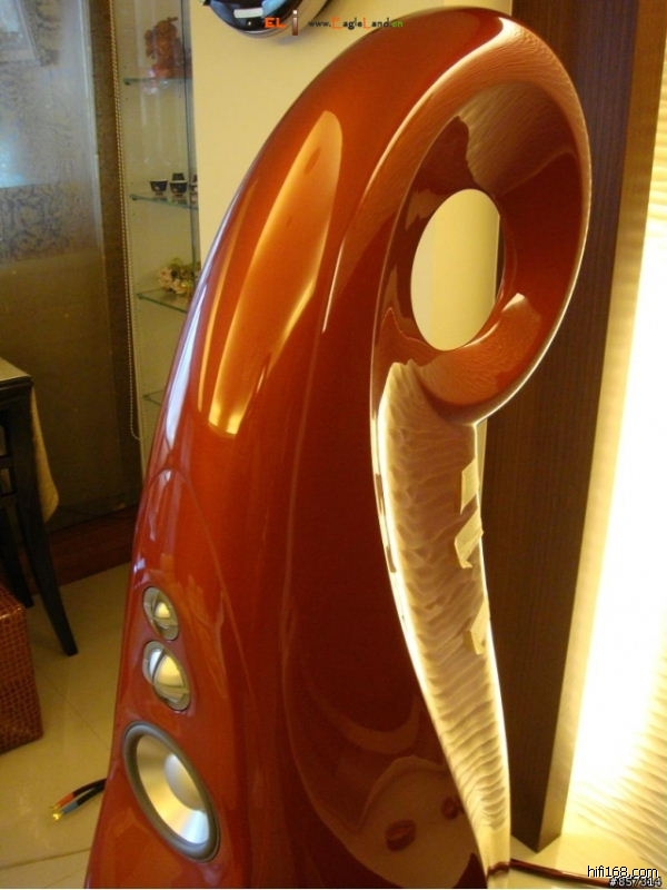

Laucrence 这时候他又开始运用起tapered tube absorbers“锥形管减震器”这项技术,其实有留意B&W的鹦鹉螺音箱的朋友都会见到他的高音单元中音单元都有一条长长的尾巴,这就是锥形 管减震器技术的应用,而这一技术Vivid一直都在他们的高音和中高音单元里面应用,只是在里面大家看不见而已,然而Laucrence认为这个技术如果 用在低音单元的话那么就实在太夸张了因为要把锥形管做得很大才能把喇叭背后的谐振有效地消除,但是他始终认为这个技术是对谐振的控制和反射的控制是最好 的,于是就用木箱开始模拟起来,由于低音单体的锥形管减震器并不能造到中高音的形状,但是传统的箱体所产生的谐振是他们不接受的,于是就开始了这个传统方 形箱体和锥形管减震器结合的试验,而结果是令人满意的,这项试验在保持了传统的箱体所达到的频率响应同时,又能活动锥形管减震器带来的低谐振与音染的低频 响应效果。
图九
但 是Laucrence知道如此奇怪的造型如果作为商品一定不被发烧友接受,于是希望通过一些方法把他尽量做得更小更美观。于是Laucrence开始用粘 土用手捏出了很多音箱的造型,当他设计出了一个合理满意的造型同时问题又来了,由于普通的CAD软件不能满足他的设计造型要求,于是请来了几家设计公司参 与开发,最后也就只有一个公司能够成功地完成这个制图任务,把Laucrence粘土的造型导入到电脑进行建模。正所谓功夫不负有心人,样品成功地制造出 来了,经过精心的调试后便达到了他们预先设计的理论指标了,G1GIYA的开发也就宣布圆满成功。说到这里大家应该知道G1 GIYA头顶的卷曲造型的来由了吧,没错,这就是锥形管减震器的变形体了。够炫吧!
图十

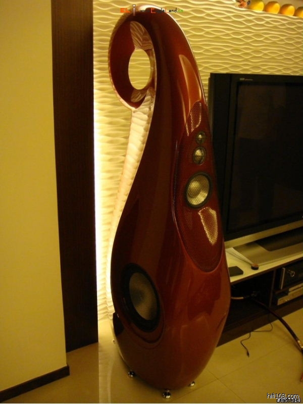

在G1 GIYA的单元应用上,其高音单元依然采用同厂其他型号上使用的高音单元D26和中音单元D50,由于在G1 GIYA中采用了两个C225的9寸低音单元,所以在中低音单元方面就只保留了一只C125单元。这样使到每个单元都更有效率地工作在最佳的频段里面,达 到更好的能量分布和更低失真。
G1 GIYA当中还有很多技术细节我就不在这里一一尽录了,而大家这刻更关心的估计是她的声音表现。我可以告诉大家如果你之前听过并喜欢Vivid喇叭的声音 这对G1 GIYA一定不会令你失望。笔者收到可靠消息,别超原音公司将会在即将举行的“2008广州音响唱片展”(白天鹅音响展)上在国内首次展出这对旗舰音箱。 国内的发烧友如果想听听融合了6项专利技术的VIVID旗舰G1 GIYA究竟有多厉害,就不要错过即将到来的白天鹅音响展了。

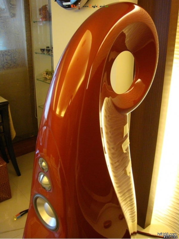

之前香港出过二手9.5成新的Vivid Audio G1 Giya  开价26万港币,实际成交价格更低。

jpg(2013/1/13 19:39:46 上传)
