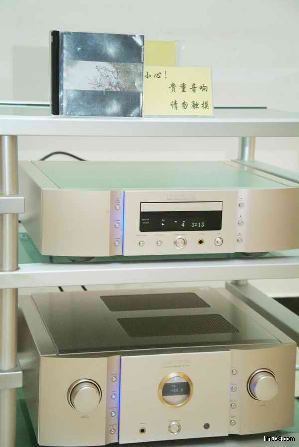

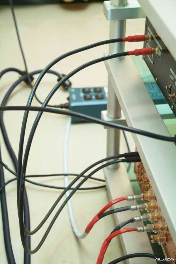

哥哥一个人发烧,没有什么发烧友交流,消息和判断线材的真伪不是很在行,也不能怪的。

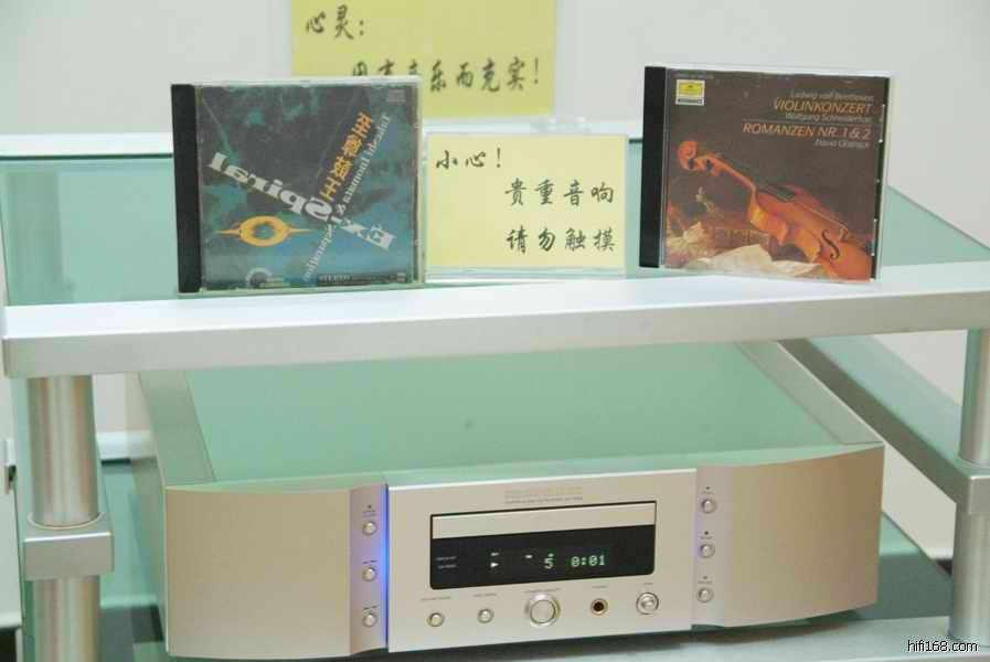

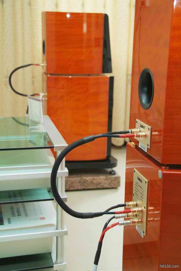

再用小弟向各位发烧友推荐的”工具碟”---------《独孤咏》的吉他录音调试系统的形体感和像真度,开声极听出吉他没有琴腔的泛音,低音琴玄下面少了一截,人声有点瘦小和偏干!没有办法了,又要和哥哥沟通:是不是把音箱下面的花刚岩板给撤掉,?重新摆位好不好??经过哥哥的一番思想斗争!搞!豁出去了!!!

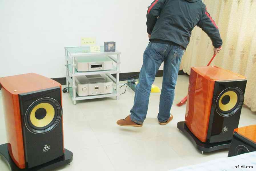

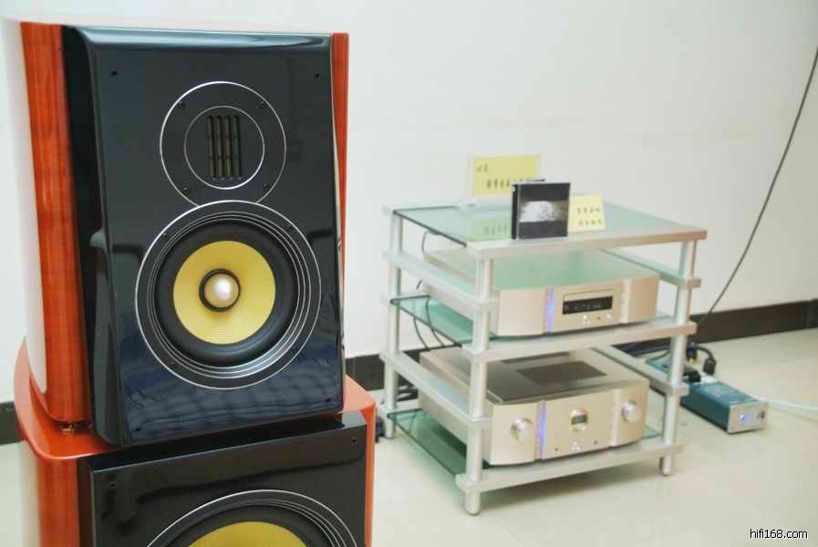

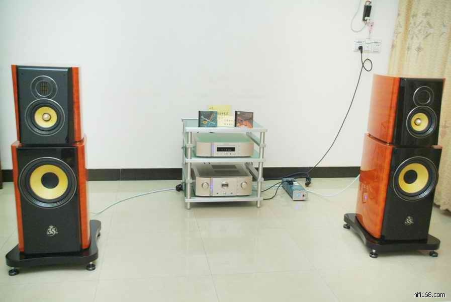

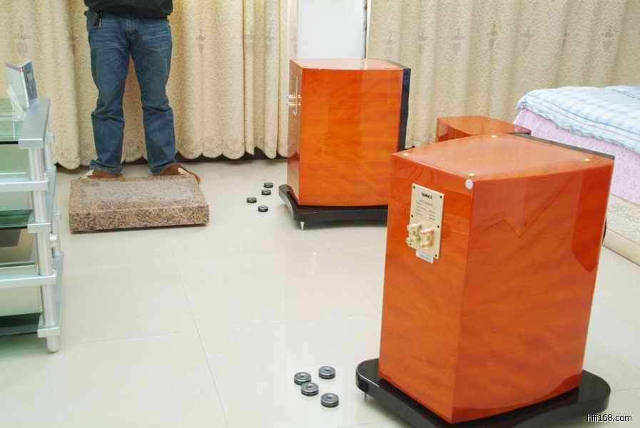

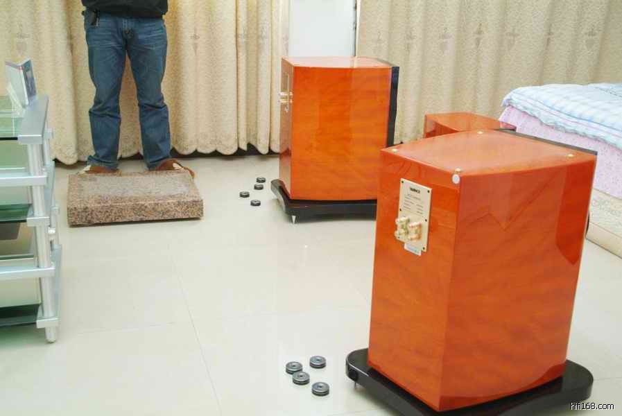

三下五除二的拆开箱子,撤掉巨重的花钢岩板,搞卫生!

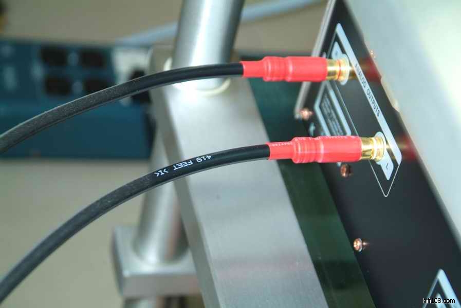

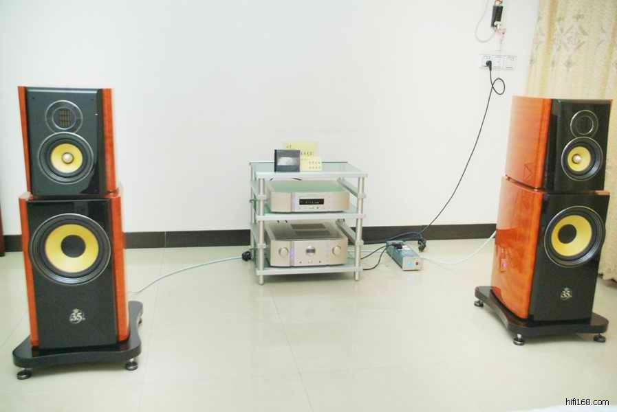

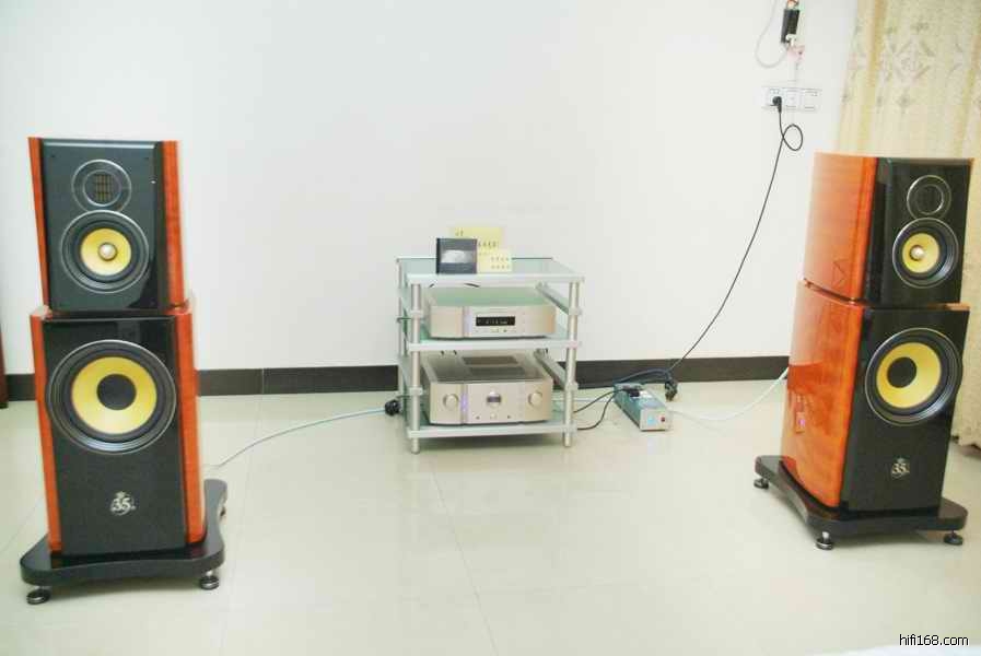

重新摆位:两个箱子间距1.8米左右,离后墙1.2米,开声,经过3次再效正了箱子的居中的夹角度,好了:《独孤咏》的吉他形体出来了,人声头像和吉他琴声一高一低分得十分的清楚,低音琴玄的泛音和琴腔的共鸣都出来了!哥哥听得很高兴!:我噻!这是什么碟子?在哪里有卖??我怎么从来没有听说过???小弟道:这是我目前向发烧友推荐调试音响器材的“工具碟”,不是流行歌嗷,外面没有卖的,还没有上市,:那你这一张可不可以给我???小弟我。。。。。。。。。

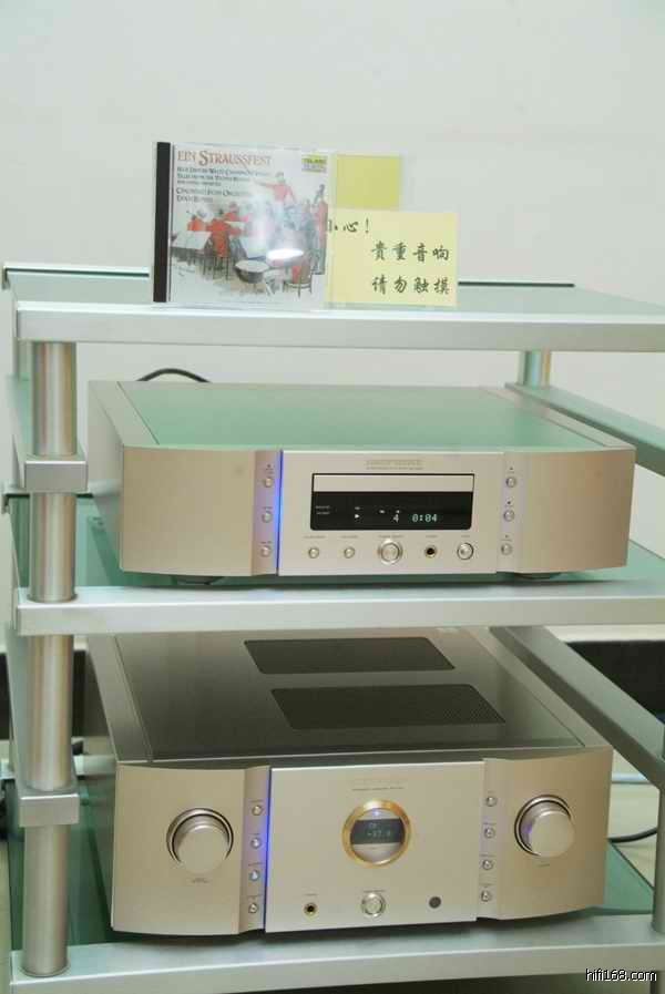

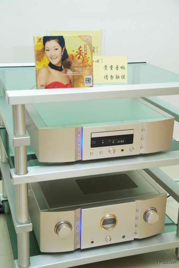

既然调试用的“工具碟”过关了,那就放放其它的碟片听听:降央卓玛,口齿干净,形态不粗,歌声婉转,“红衫仔”7首打铁波尔卡,乐队场面出来了,纵深还好,在后排的“钉铛”声没有高频的延伸?!!有点在听敲打“破铜烂铁”!!!

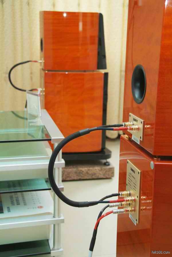

什么原因呢?它奶奶的JS!!!给位观众:罪魁祸首应该是仿冒的“线圣”信号线和XXX喇叭线!!!没有办法了,小弟没有预备正品的A---B对比!唉!暂时就这样听着先吧!哥哥表情很无助,我也没有办法啊!巧妇难为无米之炊!!!!!

神哥看出来啦!哥哥讲光买咸菜就花啦1W元!是不是他娘的JS啊!谢谢评论。
