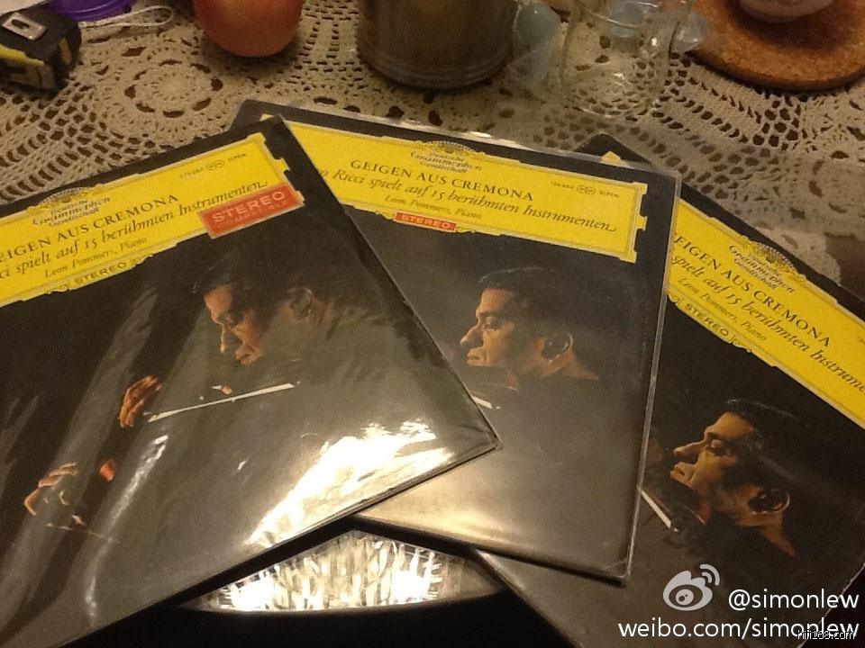

看到老范提的一张碟,想起前日子理唱片才发觉的那些年我们一起追过的唱片
geigen aus cremona.jpg (, 下载次数:3)
jpg(2013/1/9 13:26:41 上传)
最后编辑simonlew 最后编辑于 2013-01-09 13:26:41

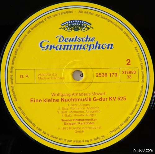

请问
请问老范,DG的2536 ***和2537 ***是否也是高价系列?这些封面好象也是大黄标.
33#
原帖由 paulbookuu 于 2013-1-9 15:06:00 发表
DG小花时代高价系列是2530***, 和2531***,进入数码时代是2532***,再之后就和CD一个编号系列了从410  *** -1,一直遍到427吧。最后一张数码LP我还没有,搞不清。
双张唱片高价系列的编号是 2721 ***。
2536系列唱片不多见,我只有这一张,这个不是头版,之前用另一个封面出过一次,就是CD的那个封面。这个搞不清了,我需要多看几张唱片才能下结论。
不过,小花时代的版次区别很少有人注意。至少在唱片价格上没什么分别。
