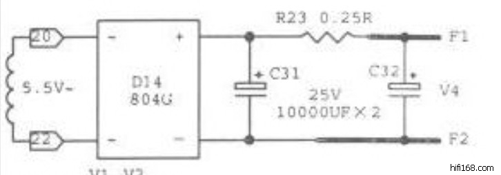

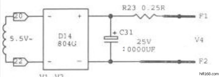

你的10个电容,换成耐压大容量小的电容不OK吗?
我的4个电容,耐压80v8200u,我也在考虑是不是换成耐压高容量低的。
一个疑惑,此地本就可以只用一个耐压高容量低的电容,厂家为什么扯求淡的用多个高容量电容?
我不懂,请告诉我他们不是扯求淡。
电路一同电路二,是不是等效电路?
不得了,看见一个电容直径75毫米长度145毫米,太巨大了哦。
