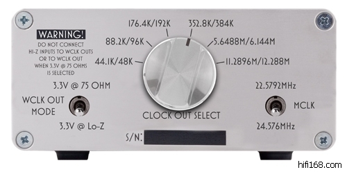

如题, 淘宝上的时钟: http://item.taobao.com/item.htm?spm=a230r.1.10.179.oOn0vP&id=20954844733
小弟想用它接入我的ESOTERIC SA-50 CD 机. 查说明书SA-50 可以接收44.1/48.2/176.4 KHZ 外接时钟, 请熟悉或用过以上这台时种的朋友谈谈, 先谢了.
如果你没有带时钟输入的解码器,就没必要买外部时钟,好时钟实际接法是给到解码器,给转盘只是让转盘与解码器同步工作。
另外,高精度原子时钟精度虽然高,但相位噪音并不好,而相位噪音对解码器声音影响远大于精度影响。

ESOTERIC cd 机外接本厂时钟时提升的确非常大,用过的都拿不下来了。再有就是SA-50 SACD机本身就是台32BIT/192KHZ DAC, 后面有同轴和USB输入。
可是原厂时钟与CD机已差不多价格了,所以想尝试TB上的。二楼lao6兄帖的图是哪一款时钟?
最后编辑cmos88 最后编辑于 2012-12-14 17:38:30
回复 4# cmos88 的帖子
什么条件下提升?千万别被心理暗示了,如果仅仅是CD机加演唱时钟,没有外部解码器,带来的只能是降低,最多持平。
ESOTERIC SA-50 CD 机用的是字时钟输入,需要从字时钟恢复出工作时钟,显然恢复的工作时钟抖动会比CD机本地时钟大。
专业产品都是以字时钟作为传输标准,好处就是被干扰和对外干扰都相对以主时钟要小。
准确讲,时钟紧靠DAC IC最好,同时对带有抖动的信号做reclock,这样才能发挥最佳效果。任何远离DAC的时钟谈什么最好都是徒劳。
图中时钟是M2tech EVO CLOCK。
ESOTERIC 有 2ndPLL 功能,对外部输入信号锁定。绝对没有心理暗示,提升是一耳朵的事,无需反复比较。就是但心国产时钟的效果可能与原厂的差别太大, 那就没意义。
