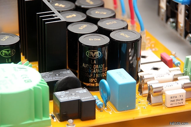

原帖由 kick 于 2012-12-17 13:07:00 发表
相当贵,心里挣扎了一个月。
为了欧博15s,我的投入6k都不止了。
买厂机就是买了一个电路+机壳,里面的东西说垃圾有些过分,但也接近垃圾
最后编辑yavis 最后编辑于 2012-12-17 14:31:17
22#
德颂X1200满满当当很多零件,下次开机照相,研究什么可以换。
但有的地方换了效果是负面的,得十分谨慎哦。
你的10个电容换没有?品牌型号?我的只有4个,简单点。
最后编辑kick 最后编辑于 2012-12-18 01:11:29
23#
原帖由 kick 于 2012-12-17 14:37:00 发表
但有的地方换了效果是负面的,得十分谨慎哦,我的钱不是从地上拣的。
准备用10个nichicon KG系列代替。又要增加1k的投入。
更换这些电容的难度较大,需要很好的吸焊器
最后编辑yavis 最后编辑于 2012-12-17 15:20:07
24#
原帖由 yavis 于 2012-12-17 15:19:00 发表
准备用10个nichicon
nichicon KG够班不?
这是什么电容?
25#
最后编辑kick 最后编辑于 2012-12-17 18:18:36
26#
原帖由 kick 于 2012-12-17 18:01:00 发表
你打算用这种http://item.taobao.com/item.htm? ... 7792&_u=hd3jpt40ec0?
还是[url=http://i......
直径30mm;脚间距10mm
不好找,这个规格的,似乎只有nichicon KG Type I 可选
最后编辑yavis 最后编辑于 2012-12-17 18:50:43
27#
是哦,多5mm装不下的,脚间距也很重要。
这10只电容都是处理接cdp前级那路的?
28#
请教:因为JENSEN银箔怕热,且体积硕大,能不能像下图样,电源线穿进这个铝壳体,剥开皮,123分别为火线、地线、零线。1、3间并JENSEN0.47银箔做X电容,1、2和2、3间并西电电容做Y电容,然后穿出壳体到电源处理器。
29#
原帖由 kick 于 2012-12-17 19:48:00 发表
太麻烦了。有空间吗?。而且机内没有多高的温度。
最省事的办法是:把电容接在一只电源插头上,插在插座上即可。我插了好几只。
30#
在机器工作1小时后,X1200后面的散热片好热,打开机壳,能明显感觉到热,机内的空气应该有40°,而且从资料得知,JENSEN怕热,假设工作温度25°寿命是8000小时,则80°就只有200小时寿命。为了保护它,才把JENSEN外置,同时为了屏蔽,弄了个铝壳体。
在经过处理器处理后,输出的插座中多余的地方,用个插头接上X、Y电容的方式,我想过,也涉及到屏蔽。输出插座,cdp前级和后级是分开的两路,两路都插成本增加一倍。而且直流先进电源处理器,牛哼声会大点,功率损耗也大点,发热大。
X电容还有一个目的,提高功率因子(什么意思不大懂)。
综合考虑,在进电源处理器的线上这样装,最主要的目的是最大限度保护JENSEN银箔。
