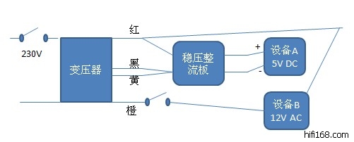

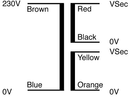

电源设备:变压器(50W,红-黑6V、黄-橙6V),整流稳压板5V,接法是黄-橙6V接整流稳压板输出5V,黑黄串接起来,直接输出12V,经万用表测量没问题
负载设备:A--5V DC输入,B--12V AC输入
电源控制:电源机箱2个开关,1个总开关控制变压器的输入,接通后A有5V DC输出,第2个开关打开后B有12V AC输出(用万用表测量过,电压都能达到要求)
问题:
当打开第一个总开关(第2个处于关闭状态),A、B 2个用电设备就会同时接通了,而且B-12V AC的设备虽然也通电了,但不能正常使用,A设备能正常。
当A、B 2个设备各自拔掉一个电源,也就是只单独给一个设备供电使用时,就能正常。
为什么不能2个设备同时使用?变压器不是可以同时12V和6V输出吗?是不是不能一路直流输出,一路交流输出,回产生回路?
说明:电源插座没有接通地线,也就是电源插座的线没有接机箱外壳

上个图吧
这个跟图没关系吧,只是不懂为什么不能同时接2个设备使用
可能与电路的公共地有关,上个电路图看得清楚点,我也半桶水.
我估计是LZ把红-蓝-黄-橙的其中任意2色接到同一点去了
打错字了,不是蓝黄,而是黑黄串接输出12V,按变压器图应该没错吧,一个开关230V输入端,一个开关装在12V输出的橙色端

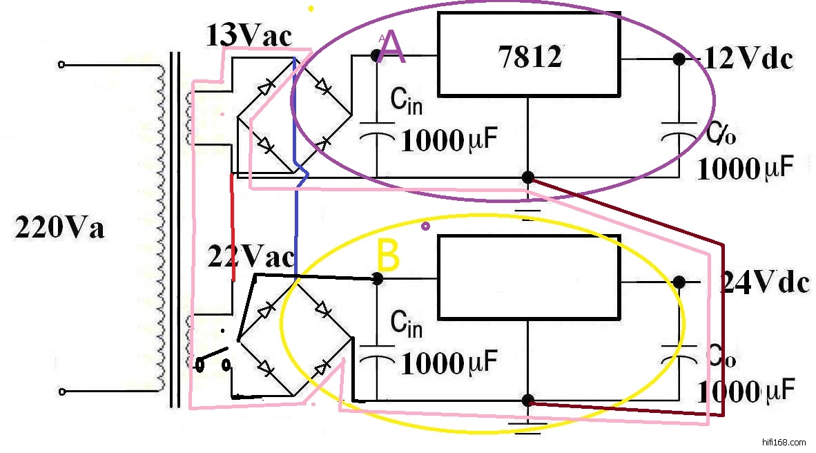

黑黄串接输出12V没错,应该查下12V交流是否通过2个设备的地回路了(如果2设备的低是连在一起的话)
2个设备都是用这个电源供电,一个是+-5V DC,一个是12V AC,都没有接地线,所以不会有产生回路的可能吧
如果像这张图,就回路了,粉红色的
看不懂你的图,没办法,还是自己划了个图,你帮我看看又没问题吧
